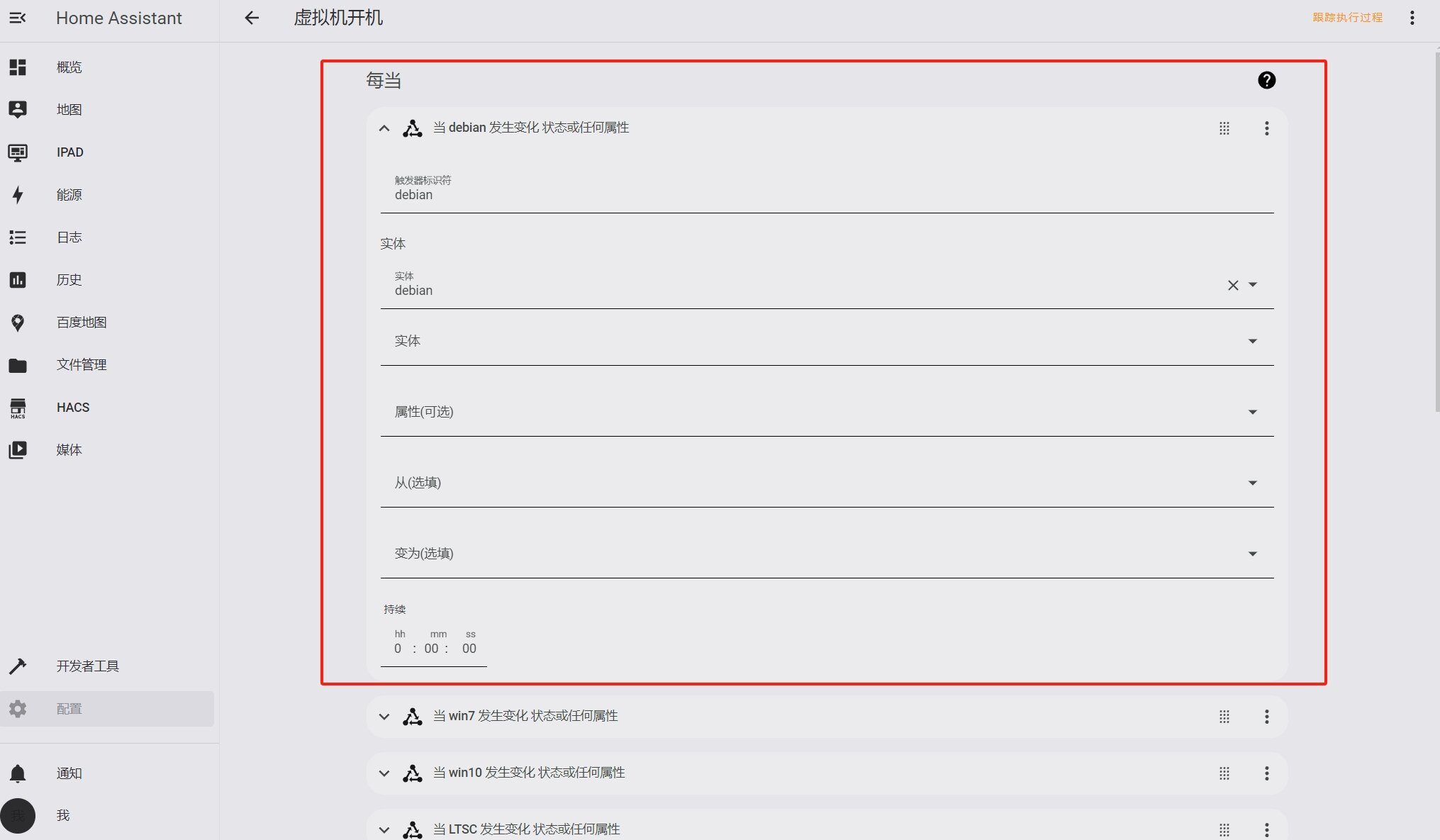

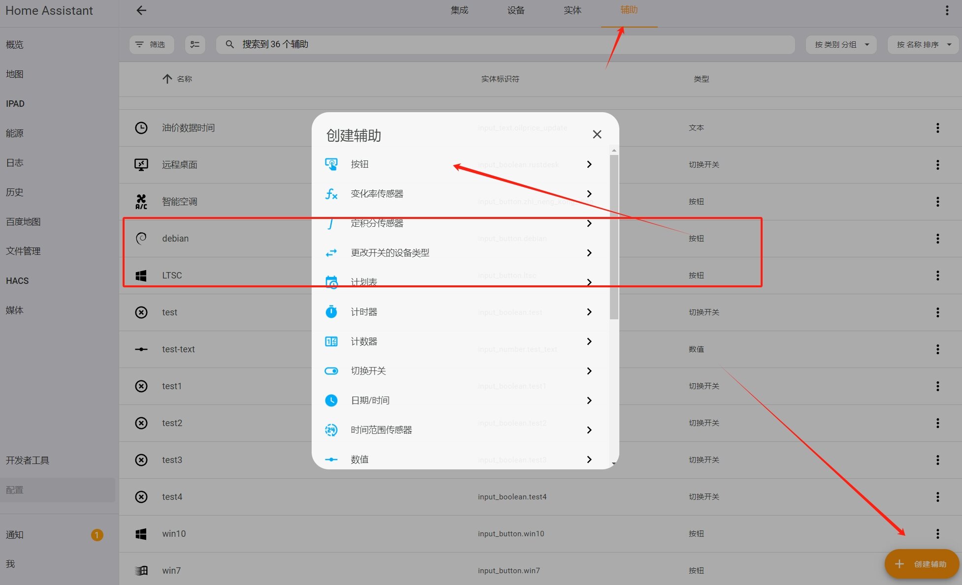

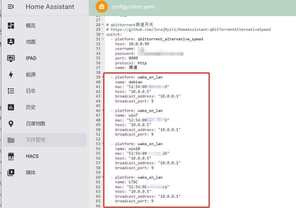

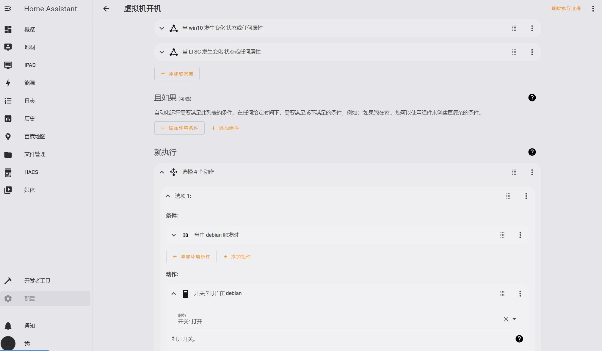

hass控制虚拟机启动可以在unraid上安装WOL4Services插件,然后在hass里做wol启动,我目前用的这种方式,另一种就是shell命令就可以了,可以控制开关机(我只需要启动)

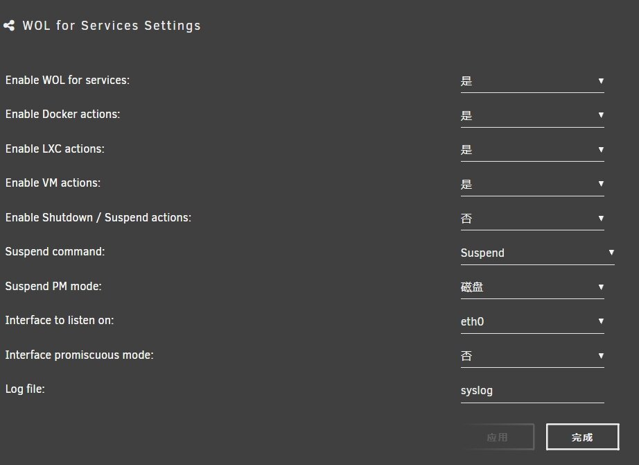

控制docker的话就简单了了,在hacs里安装monitor_docker插件,然后按教程修改配置文件即可
您好,我下了这个插件,不过有一些选项不懂有什么用。请问是默认设置下选择启用就行了吗?
31 minutes ago, 疯子哥哥 said:
按需设置吧
十分感谢,我主要是suspend command,Suspend PM mode 不懂什么意思,同时再插件帖下面看好像是新版的功能,没有太多解释。
我也没研究,反正能正常用
找了好久  终于遇到了你  感谢  这个插件很有用

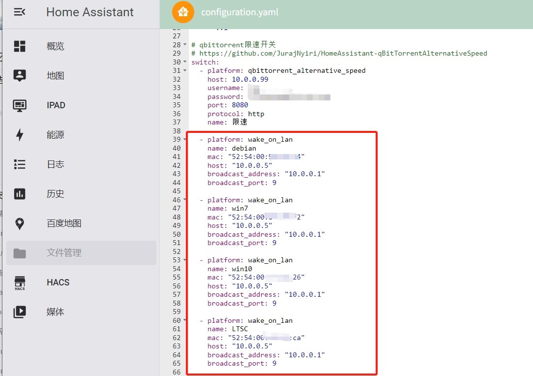

我最近找到一个解决方法,首先在unraid里安装webhookd插件设置好自动开机执行,在插件目录下做好启动和关闭虚拟机的脚本文件。最后在HA里的configeration.YAML里做个开关。用command_line。如图
希望能帮到你
