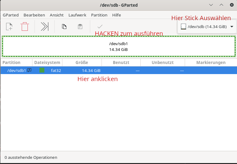

  1. - USB-Stick anstecken - GParted öffnen - sudo Passwort eingeben - rechts oben passenden !RICHTIGEN! USB-Stick auswählen!
  2. - Stick mit rechter Maustaste anklicken (oder oben in der Leiste auf Partition klicken) und den Stick "formatieren als" -> "fat32"
  3. - bestätigen indem ihr oben in der Leiste auf den "Hacken" klickt (alle Operationen ausführen)
  4. - danach gegebenenfalls den Stick wieder auswählen und oben auf "Laufwerk" klicken -> "Partitionstabelle erstellen..." -> "msdos" -> "Anwenden"
  5. - dann oben in der Leiste auf "Partition" -> "Neu" -> Dateisystem fat32 -> Bezeichnung "UNRAID" -> den Rest eingestellt lassen -> "Hinzufügen" klicken
  6. - wieder auf den Hacken oben um die "Operation ausführen" zu starten und mit "Anwenden" bestätigen
  7. - Stick wieder auswählen -> "Partition" -> "Markierungen bearbeiten" -> Hacken bei "lba" und "boot" setzen und auf "Schließen" klicken

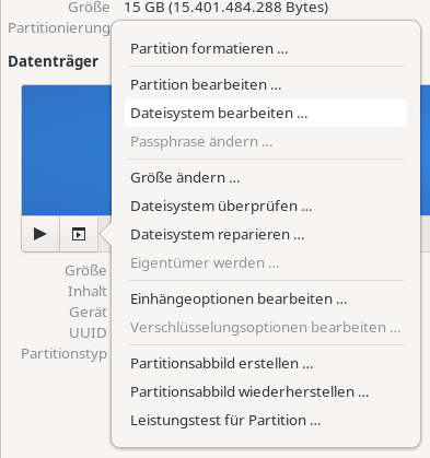

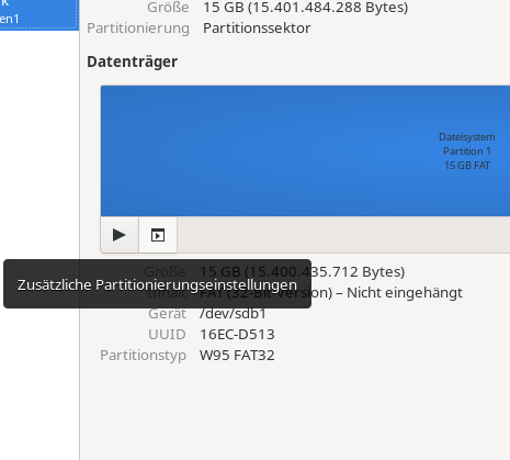

Im Programm Laufwerke:
Hier könnt ihr noch einmal nachsehen ob der Stick richtig konfiguriert ist sollte etwas nicht stimmen!
- Öffnet "Laufwerke" -> wählt euren Stick aus -> klickt auf "zusätzliche Partitionierungseinstellungen"
- "Partition bearbeiten", es sollte wie folgt aussehen
- danach "Dateisystem bearbeiten
- wie folgt UNRAID GROẞ GESCHRIEBEN!
