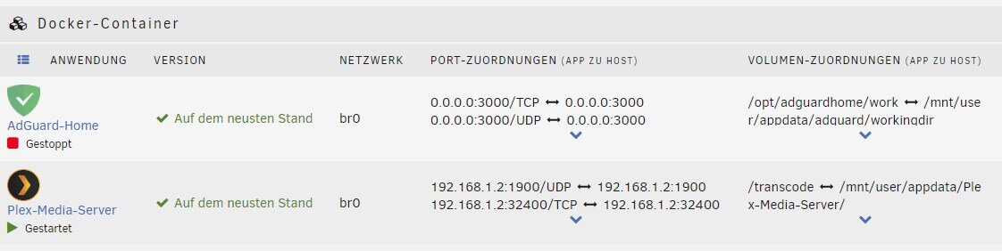

Hallo Community,
ich habe ein Problem mit Adguard. Ich bin für jeden Tipp dankbar.
Problem:
AdGuard kann nicht erfolgreich gestartet werden und bezieht keine IP-Adresse. Das Problem ist erst nach dem Update der Adguard-App mit der aktuellen Version vom Mai 21, 2024 aufgetreten. Davor lief alles reibungslos. Alle anderen Apps starten einwandfrei und beziehen IP-Adressen.
Was ich schon alles versucht habe:
* IP-Adresse fix eingetragen und automatisch beziehen
* IP ist nicht reserviert
* Unraid OS downgrade auf 6.12.6
* App neu installiert
* Neustart von Unraid, Router, DNS etc.
* Bonding deaktiviert, Bridging aktiviert (wie in den FAQs beschrieben)
* MTU auf 1500
* Docker-Einstellungen: host access yes, macvlan (wie in Post 165025 beschrieben)
Danke für jeden Tipp.

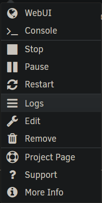

Hallo Hasibauz
Sagt den der Log etwas aus?

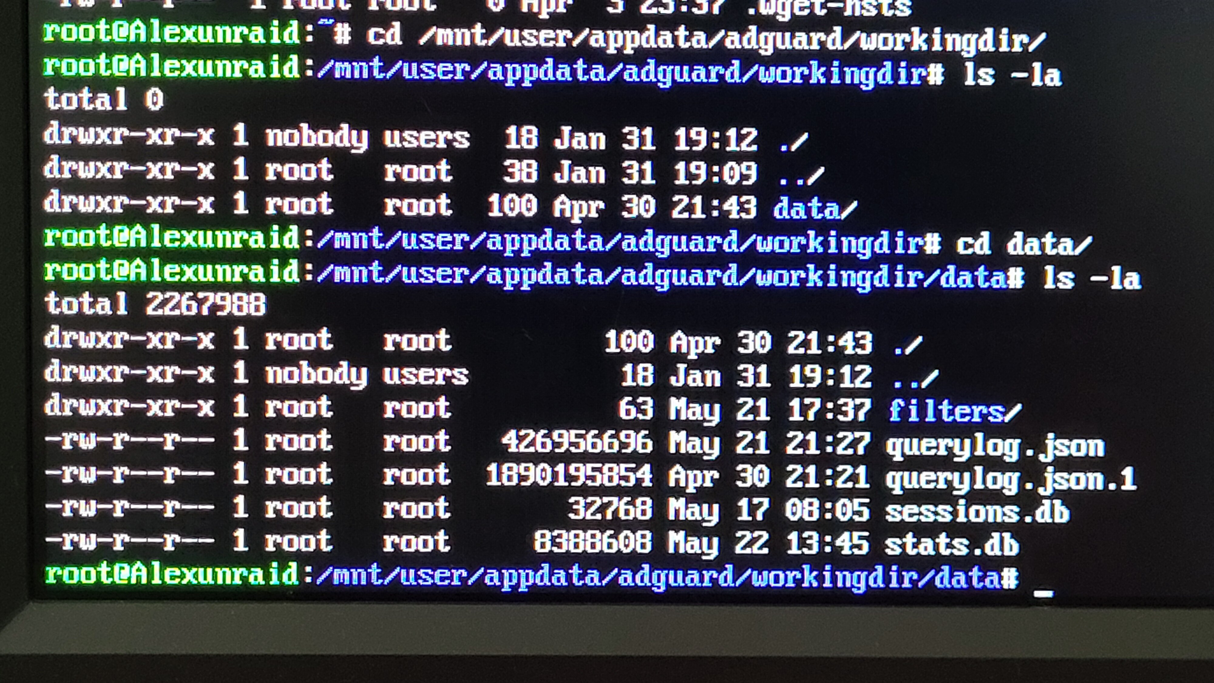

Kannst du dich mal im Verzeichniss "/mnt/user/appdata/adguard/workingdir" umschauen (auch Unterordner) ob da mit dem Benutzer oder den Rechten etwas nicht stimmt?
ls -alh /mnt/user/appdata/adguard/workingdir

Danke für die Unterstützung. Im genannten Ordner sieht es wie folgt aus:
Interessant ist, dass das adguard-Verzeichnis dem User root gehört, alle anderen App-Verzeichnisse aber dem User nobody:
root@unraid:/mnt/user/appdata# ls -la
total 0
drwxrwxrwx 1 nobody users  67 May 22 09:16 ./
drwxrwxrwx 1 nobody users  62 Jan 31 19:06 ../
drwxr-xr-x 1 nobody users  38 May 22 12:56 Plex-Media-Server/
drwxr-xr-x 1 root   root   38 Jan 31 19:09 adguard/
drwxr-xr-x 1 nobody users 301 Feb 21 11:04 homeassistant/
 Die Daten gehören root, muss man ändern:
chown -R nobody:users /mnt/user/appdata/adguard/
