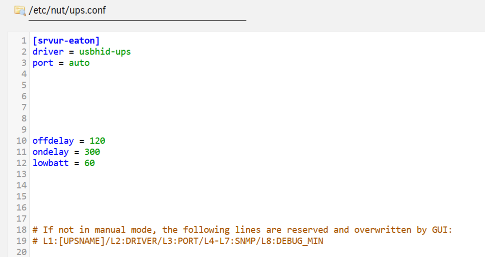

Ich habe die GUI-Einstellungen benutzt, dann "Apply".
Danach auf manuell umgestellt und die Werte offdelay, ondelay und lowbatt ergänzt.
Danach NUT gestartet.
Nach den ersten Versuchen war ich mir nicht mehr sicher und habe die Einstellungen zurückgesetzt und nochmal von vorne begonnen (dadurch gingen die nach der Installation vorhandenen, original NUT Beispieldateien in /etc/nut verlorenn - nicht schlimm, nur als Hinweis).

Das sieht alles korrekt aus, die Werte wurden auch übernommen (siehe NUT Details Tabelle):
Der Rest liegt also bei der USV selber... ob sie es unterstützt und umsetzt, oder eben leider nicht.

Übrigens musst du nicht unbedingt in den manuellen Modus wechseln, auch im automatischen (geführten) Modus lassen sich zusätzliche Einstellungen ergänzen. Wichtig dabei ist nur, dass die zusätzlichen Einstellungen in der UPS.CONF nach Zeile 8 (also frühestens auf Zeile 9 und danach) geschrieben werden, damit sie nicht von den GUI Einstellungen überschrieben werden. Damit ließe sich dann alles schön über die GUI-Einstellungen steuern, und man hat trotzdem die zusätzlichen Optionen aus der UPS.CONF aktiv - somit das Beste aus beiden Welten... 🙂
Oh Mann, ich bin dumm. Jetzt verstehe ich den Kommentar. Das ist genial. Das werde ich gleich anpassen.

Beim Zurücksetzen der Konfiguration in der GUI gehen die orig. NUT-Beispielkonfigurationsdateien nicht verloren. Diese werden beim Zurücksetzen wieder aus dem Paket geladen (wird auch so angezeigt) und sobald man seine Konfiguration anpasst, werden diese kopiert (gesichert) - vorbildlich - und die neuen Dateien angelegt.
