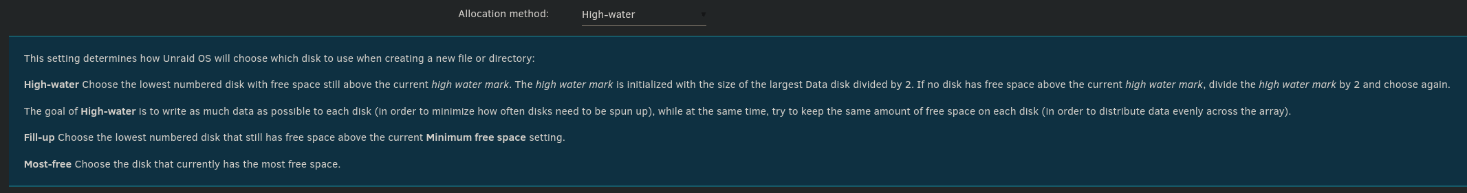

Par défaut le réglage de remplissage d'un SHARE se fait en High Water ce qui ressemble au comportement que tu indiques.
Pour chaque SHARE de ta page SHARES tu peux donc indiquer quel espace de stockage tu veux en primaire, si tu veux un espace en secondaire et dans ce cas l'action du mover.
Si tu indiques l'array comme espace de stockage alors il te sera proposé des modes de remplissage à choisir.
Le "high water" c'est donc un remplissage disk aprés disk de l'array sauf ceux explicitement exclus ou alors que ceux explicitement inclus.
Il remplit un disk jusqu'à un certain niveau puis passe au suivant jusqu'à un certain niveau puis passe au suivant ...
Tout le premier tour est passé et que tous les disks sont au niveau il revient au premier disk et remplis jusqu'à un nouveau niveau puis passe au suivant...
Est ce que ce ne serait pas juste le comportement normal et il te faudrait paramétrer plus finement si ce n'est pas le comportement que tu veux ?

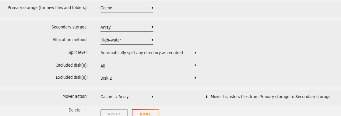

J'ai bien mon Share qui pose soucis sur "high water". Voici la config d'ailleurs :
343034

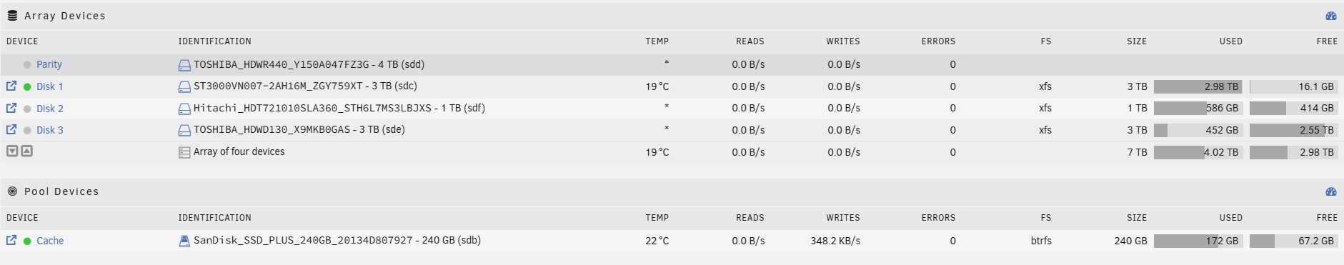

J'ai laissé le mover aller jusqu'au bout :
Il a complètement vidé le disk1 pour blinder le disk 3... et refaire toute l'operation dans l'autre sens.
Retour au point de depart avec :
343035

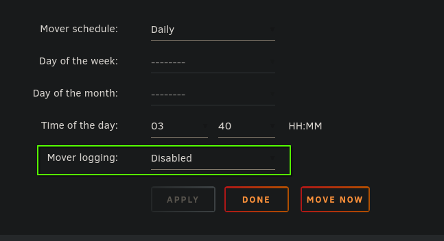

Si il ne doit pas faire ce que tu décris peut-être devrais tu activer le log pour l'étudier ensuite:
SETTINGS > Scheduler
