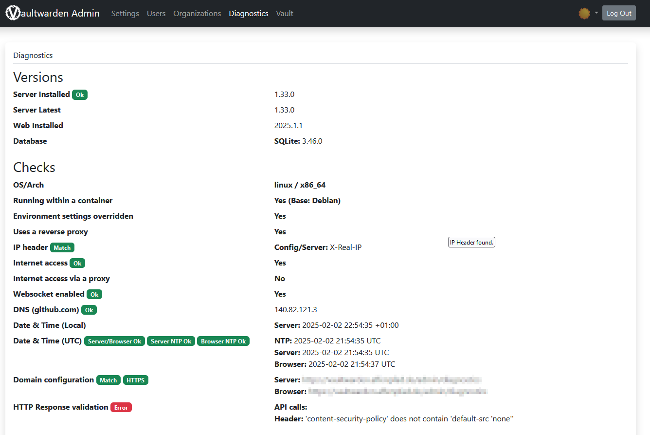

Mein Problem ist die Fehlermeldung unter Diagnostics im Admin bereich.
Genauergesagt die Fehlermeldung:
HTTP Response validation Error
API calls:
Header: 'content-security-policy' does not contain 'default-src 'none''
Rufe ich Vaultwarden aber per IP Adresse auf also 192.168.178.200/admin dann ist auch alles gut.
Nur wenn ich über die Domain vault.subdomain.xxx gehe habe ich die Fehlermeldung.

Fehler gefunden. Es ist der AdGuard für Windows wenn ich diesen abschalte dann funktioniert es.
PUH was für ein doofer Fehler.
