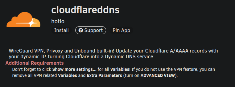

Alors oui Cloudflare peut dans ton cas peut t'intéresser.
Du coup si tu es sûr d'avoir une ip dynamique tu pourrais utiliser le client DynDNS spécifique Cloudflare du coup.
