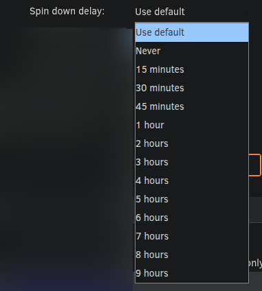

Du coup à la relecture quand tu parles d'un autre système qui avait le comportement de réveil à la sollicitation ça m'a fait me dire que tu as peut-être vécu un réveil des disques plus qu'un réveil de l'os.
Si c'est le cas tu peux paramétrer un spin-down des disques ce qui arrête le plateau aprés X minutes d'inactivité sur un disque. Je ne sais pas pour autant si cela pourrait te suffire/satisfaire.
Le spin-down se règle de manière générale depuis la page SETTINGS > Disk Settings ou individuellement en allant cliquer sur un disk sur la page MAIN.

Encore merci pour ton aide.
Je vais faire des essais sur l'arrêt des disques durs.
