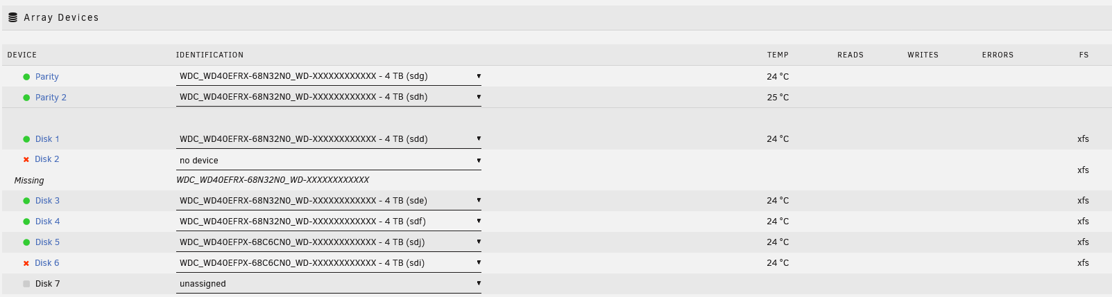

  1. Habe jetzt eine Karte mit ASM1166 eingebaut, was den Idle Verbrauch um ca. 10 Watt gesenkt hat. Die CPU geht nun auch bis C7 runter, statt wie bisher nur C3. Dafür habe ich die Karte in den untersten PCIe Steckplatz (PCI-E 2.0 x4 (im x8-Steckplatz)) eingebaut, welcher über das Chipset laufen soll. Hiermit konnte ich auch das Problem mit den fehlenden Platten lösen. Danke! Ansonsten versuche ich nun erstmal weiter meine gewünschten Dienste aufzusetzen. Danach widme ich mich dann irgendwann nochmal dem Thema Hardware-Upgrade. Danke für deine Hilfe!
  2. Danke für deine Antwort! Nicht zwingend, aber hatte mich einfach gefragt, ob die mittlerweile nicht zu arg in die Jahre gekommen ist Das ist mir bewusst, aber wie sagt man so schön "Es ist historisch gewachsen". Ich habe einen Teil der Platten damals günstig bekommen und später irgendwann nochmal 2 im Angebot dazugekauft. Platztechnisch reicht mir das aktuell mehr als aus. Ich hatte etwas bedenken wegen dem Anlaufstrom der Festplatten. Für die WD Red habe ich 1.75A als Angabe gefunden, was dann insgesamt 14A macht. Letztlich hatte ich mich bei den Netzteildaten verguckt und den Maximalstorm der 5V-Schiene angeschaut, welcher mit 15A angegeben ist. Die beiden 12V Schienen sollten ja mit 22A und 18A (bzw. 32A) ausreichend sein. Ich habe einen Teil der Platten an ein anderes Netzteil gehängt, hat aber keinen Unterschied gemacht. Habe ebenfalls die Mini-SAS Stecker an der HBA Karte mal getauscht, um zu sehen, ob was am Controller oder den Kabeln kaputt ist, aber Disk 2,4,6 blieben trotzdem weg. Habe dann noch weiter Kabel durchgetauscht und Disk 2,4 sind inzwischen wieder da. Ich habe aber eher das Gefühl, dass bei denen das Problem irgendwann einfach durch ein Reboot an sich gefixt war. Disk 6 ist nach wie vor disabled. Dort habe ich mittlerweile alle Kombinationen durch (internes/externes Netzteil, mit und ohne SATA-Power-Splitter, verschiedene SATA Kabel von der HBA Karte, sowie SATA Kabel vom Mainboard direkt). Aber es tut sich nix. Die SMART-Werte der Platte sollten eigentlich auch OK sein: SMART Attributes Data Structure revision number: 16 Vendor Specific SMART Attributes with Thresholds: ID# ATTRIBUTE_NAME FLAGS VALUE WORST THRESH FAIL RAW_VALUE 1 Raw_Read_Error_Rate POSR-K 200 200 051 - 0 3 Spin_Up_Time POS--K 203 200 021 - 2841 4 Start_Stop_Count -O--CK 100 100 000 - 361 5 Reallocated_Sector_Ct PO--CK 200 200 140 - 0 7 Seek_Error_Rate -OSR-K 100 253 000 - 0 9 Power_On_Hours -O--CK 100 100 000 - 321 10 Spin_Retry_Count -O--CK 100 100 000 - 0 11 Calibration_Retry_Count -O--CK 100 100 000 - 0 12 Power_Cycle_Count -O--CK 100 100 000 - 164 192 Power-Off_Retract_Count -O--CK 200 200 000 - 121 193 Load_Cycle_Count -O--CK 200 200 000 - 241 194 Temperature_Celsius -O---K 117 107 000 - 30 196 Reallocated_Event_Count -O--CK 200 200 000 - 0 197 Current_Pending_Sector -O--CK 200 200 000 - 0 198 Offline_Uncorrectable ----CK 100 253 000 - 0 199 UDMA_CRC_Error_Count -O--CK 200 200 000 - 0 200 Multi_Zone_Error_Rate ---R-- 100 253 000 - 0Mir ist jetzt allerdings aufgefallen, dass die Platte ja schon erkannt wird, SMART-Werte konnte ich ja auch auslesen. Sie steht allerdings mit der Info "Device is disabled, contents emulated" in der Array-Übersicht. Sollte ich nach dieser Anleitung vorgehen, um das Problem versuchen zu beheben? https://docs.unraid.net/unraid-os/using-unraid-to/manage-storage/array/replacing-disks-in-array/#re-enabling-a-disabled-disk-rebuilding-onto-itself Folgende PCIe Slots hat das Mainboard: 1 PCI-E 3.0 x8 (im x16-Steckplatz), 1 PCI-E 3.0 8 1 PCI-E 2.0 x4 (im x8-Steckplatz) Ich habe einen Reddit Post gefunden, wo jemand schreibt, dass niedrigere C-States als C3 nicht möglich sind, wenn ein Slot genutzt wird der an der CPU hängt. C6 oder C7 soll über den PCIe 2.0 Slot, welcher am Chipset hängt, möglich sein. Ich würde denke ich mal eine ASM1166 bestellen und schauen, in wie weit ich den Idle-Verbrauch verringern kann. Das stimmt natürlich. Über ein Budget hab ich mir noch nicht so konkret die Gedanken gemacht. Würde aber gerne unter 500€ bleiben, noch lieber unter 400€ 😅. Da zähle ich jetzt mal CPU, Mainboard, RAM rein. Rest ist ja eigentlich vorhanden. Ein neues Netzteil für ein paar % mehr Effizienz, wenn das alte doch noch tut, lohnt sich ja wahrscheinlich auch nicht. Etwas wie der i3-12100 klingt erstmal ganz gut und hat ja im Vergleich zum E3-1230v3 auch schon eingiges mehr an Leistung, bei zusätzlichen Features wie iGPU für Transcoding usw.
  3. Hallo zusammen, ich habe schon eine ganze Weile eine Unraid Lizenz und hatte mir in diesem Rahmen 2019 mal gebrauchte Server-Hardware auf ebay gekauft, um damit ein eigenes NAS zu bauen auf welchem aber auch einige Services laufen können. Ich habe die Jahre über immer wieder damit rumgespielt, manche Sachen erweitert usw. Zu einem 24/7 Produktiv-Betrieb kam es aber nie. Das lag zum Teil auch daran, dass ich nie wirklich die Möglichkeit hatte den Server irgendwo hinzustellen, wo es niemanden stört und gleichzeitig noch Strom und Netzwerk vorhanden ist. In der Voraussicht, dass sich das bald ändern soll, möchte ich mich dem Thema wieder mehr widmen, um dann hoffentlich mal zum 24/7-Betrieb zu gelangen. Folgendermaßen sieht die Hardware aktuell aus: Xeon E3 1230v3 Supermicro X10SLL-F 32GB DDR3 ECC Dell PERC H310 (IT Mode) 8x 4TB WD Red Plus (WD40EFRX und WD40EFPX) 2x 512GB SSD SanDisk Ultra (für Cache) BeQuiet System Power 9 400W Folgende Dienst sollen auf dem System laufen (bzw. taten es schon): Jellyfin *arr Stack HomeAssistant VM Vaultwarden Paperless Immich Backupspeicher für diverse PCs evtl. Nextcloud oder Seafile Nun habe ich aktuell zwei Fragen: Reicht das Netzteil für 8 HDDs noch aus? Ich glaube seit dem ich irgendwann mal von 6 auf 8 Platten erweitert, taucht das Problem auf, dass manchmal nach dem Booten nicht alle Platten in Unraid zur Verfügung stehen oder erkannt werden. Manchmal war es nach einem Reboot wieder gut, aber aktuell hält sich das Problem sehr hartnäckig. Mal fehlt 1 Platte, mal 2, mal 3. Alle HDDs hängen an der H310. Das Netzteil hat einen Strang mit 3x SATA Stromanschlüssen und einen Strang mit 2x SATA Stromanschlüssen. An dem 3er-Strang hängen die beiden SSDs direkt und 4 HDDs über einen 4x SATA Power Splitter. An dem 2er-Strang hängen die restlichen 4 HDDs an einem 4x SATA Power Splitter. Sollte ich nun für 8 HDDs ein neues Netzteil anschaffen oder könnte es auch an was anderem liegen? Die Hardware ist jetzt doch schon ein gutes Stück alt und ich frage mich, ob ich schon upgraden soll oder erstmal noch abwarten? Stromverbrauch ist mir sehr wichtig, um die laufenden Kosten im Rahmen zu halten, aber deswegen alleine neue bzw. gebrauchte Hardware anzuschaffen die den eingesparten Strom erst in 15 Jahren einspielt, macht ja auch keinen Sinn. Aktuell hat mein System einen Verbrauch von ~38 Watt im Idle wenn die HDDs nicht drehen. Aber neue Hardware kann ja auch noch andere Vorteile haben. Ganz einfache eben Leistung und in Hinblick auf Jellyfin auch bessere Transcoding-Unterstützung. Ich habe noch ein Desktop-System mit einem Ryzen 3700X, welches künftig auch mal getauscht werden soll. Aber so wie ich gelesen habe ist der Idle Stromverbrauch bei AMD wesentlich schlechter. Von daher weiß ich nicht, ob es Sinn machen würde den für das Unraid System zu verwenden. Ebenso wie es mit Transcoding aussieht. Was könnte den mögliche Hardware sein, die gut gebraucht erhältlich ist und jetzt kein Vermögen kostet? Angenommen ich starte den 24/7 Betrieb noch mit der aktuellen Hardware und warte mit dem Upgrade noch, wie aufwendig ist der "Umzug"? Einfach Unraid-USB umstöpseln und die Platten einstecken, fertig? Vielen Dank für eure Hilfe vorab!
