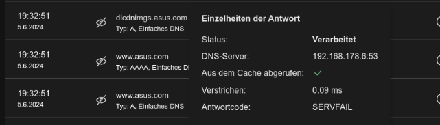

  1. Mit Deinem Container habe ich absolut keine Probleme. Läuft wunderbar! Planst Du das ganze auch vielleicht mit Adguard+Unbound umzusetzen?
  2. Ich habe leider ein ärgerliches Problem mit Adguard und Unbound, welches sporadisch auftritt... Dann kann ich manche Seiten nicht aufrufen und im Protokoll steht dann SERVFAIL, starte ich dann den Unbound Container neu, klappt es wieder. Eine Idee an was das liegen kann? Vielen Dank @Jabberwocky edit: zum Teil kann ich nicht mal google.de erreichen...

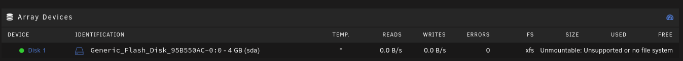

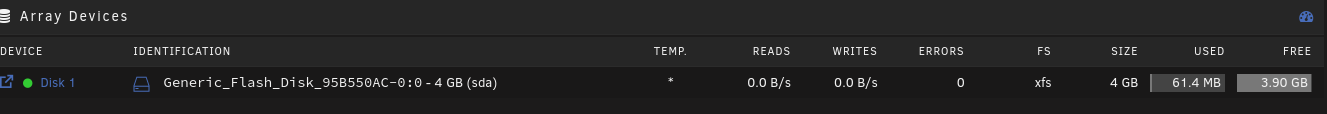

  11. It is running now in xfs, should I stop the array and format it again or just reboot?
  12. Yes to xfs. This happens after every reboot and I have to reformat the drive again.
  13. okay, adapter arrived and I installed it. So Unraid drive is directly connected to the motherboard and the array drive is connected to the USB2.0 port -> IO shield. After reboot the array drive needs stil to be reformated. Any ideas?
