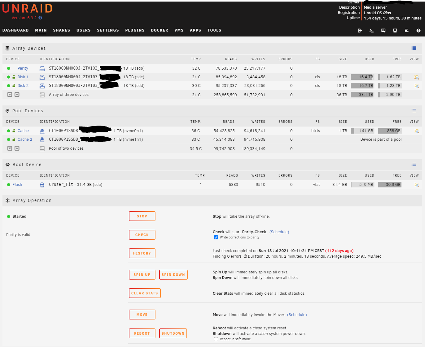

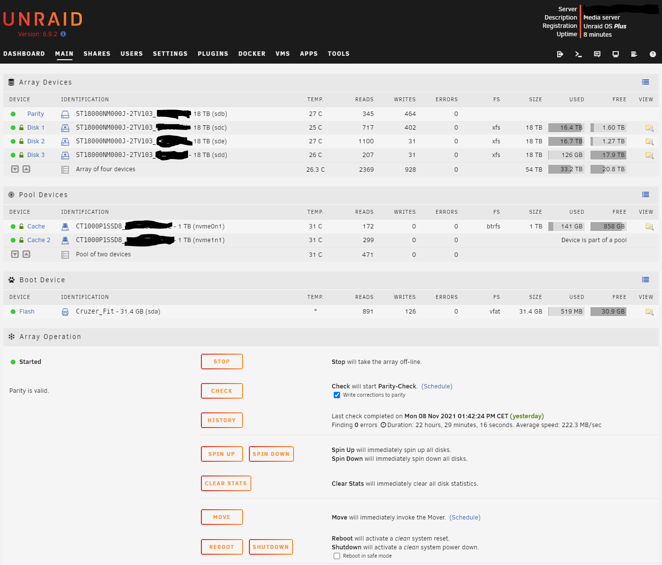

  1. Scheint wohl geklappt zu haben, ich beantworte meine Fragen mal explizit selbst: Aber weitere neue Auffälligkeiten: Nach dem Formatieren habe ich einen erneuten Reboot gemacht um rauszufinden wie das mit dem Passwort ist, das hat ja geklappt (s.o. Punkt 2), allerdings sind dann die Read/Write Statistiken anscheined für alle Disks zurückgesetzt worden. Keine Ahnung warum, jemand eine Idee? Die neue Disk 3 geht mit einer schon 126GB Belegung ins Rennen obwohl ich noch kein Byte rübergeschoben hatte. Jemand hier eine Idee, warum und was Unraid da drauf gepackt hat? Die Bezeichnungen der Platten (sda, sdb, sdc ...) haben sich geändert bzw. teilweise vertauscht, spielt aber anscheinend keine Rolle Insgesamt funktioniert aber alles, alle Daten erhalten geblieben! ------------------------------------------------------------------------------------------------------------------- @hawihoney Das kann so nicht stimmen, denn meine Screenshots sagen etwas anderes. Im Screenshot "main_vorher" siehst du rechts neben dem "History" Button, dass der Parity-Check zuletzt vor 112 Tagen gemacht wurde. Im Screenshot "main_nachher" bzw. in dem Bild in meinem Post oben, bevor der Format Button geklickt wurde aber das Clearing schon durchgelaufen war, das Parity Check Datum aktualisiert wurde. Demnach muss der Parity Check einher mit dem Clearing gegangen sein, oder Unraid zeigt eine falsche Info.

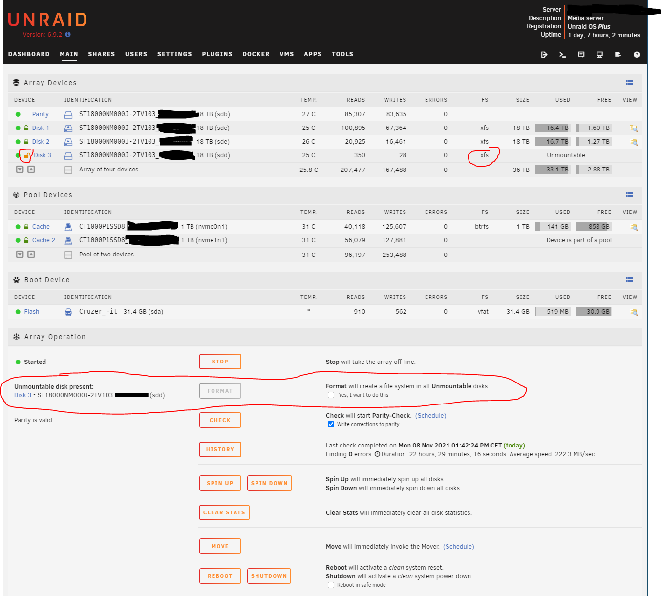

  2. Sieht alles richtig aus. Muss wahrschienlich nur Häckchen setzen und den Format Button drücken. Sehe halt nicht das Feld wo ich das Passwort setzen kann. (XFS encrypted ist gesetzt). Anscheinend wurde während des Clearing auch gleichzeitig ein Parity Check gemacht. Den habe ich nicht explizit getriggert, aber ok.
  3. Hey Leute, habe eine neue HDD ins System hinzugefügt und alles nach den Steps unter Adding Disks --> Data Disks bis Punkt 9 gemacht. In Punkt 6 steht, dass man das Array starten muss, damit der PreClear Prozess startet. Ist er auch und auch ohne Fehler durchgelaufen. Allerdings steht nirgendwo bis hin zu Punkt 10, wo ich den Format Button drücken soll, dass ich das Array wieder stoppen soll. Soll ich das Array vor dem Formatieren wirklich nicht wieder stoppen?? Ich möchte die Disk, so wie alle anderen auch, mit dem gleichen Passwort "XFS encrypted" formatieren, aber ich kann das PW nirgedwo eingeben. Kommt die Abfrage erst, wenn ich den Format Button drücke? Und fängt danach sofort automatisch ein neuer Parity Check statt, der die neue Platte mit einbindet, oder muss ich den manuell anstoßen? Wenn alles geklappt hat, kann ich dann die Disk den bestehenden SMB Shares einfach nachträglich mit zuordnen, wo ich die haben will und danach wird die einfach entsprechend der "High Water Regel" oder was auch immer eingestellt ist, bespielt? Sorry für die wahrscheinlich Easy Fragen, aber echt keine Lust irgendwas zu zerschießen jetzt, danke 😅.
