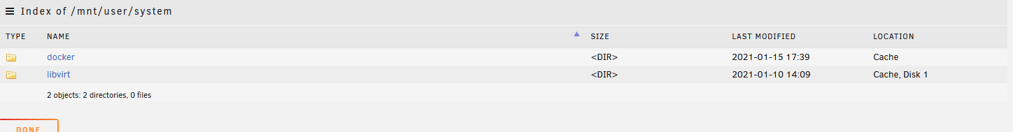

  3. So es liegt tatsächlich ein Ordner auf der HDD, wo ich mir nicht sicher bin, ob das so soll: Es scheint an diesem .img zu liegen. Jetzt muss ich nur mal schauen was das ist und wie ich das da wegbekommen. Ist .img nicht eigentlich ein einfaches Bild?

  9. Bei mir nicht mehr. Habe wie gesagt manuell auf SSD installiert /mnt/cache/system/docker/docker.img LG
  10. Vielen Dank! Problem war wohl das der mover über Nacht bei falscher einstellung und gestoppten iobroker alles auf die hdd gezogen hat. mit deinen einstellungen hat es auf anhieb funktioniert! Einzig der System share ist noch auf beiden Ordnern. Liegt wohl daran, dass das system läuft. Da ich aber Iobroker direkt auf die ssd geschoben hab macht das denke nix. Vilen Dank nochmal. Ich werde morgen Abend wenn ich dazu komme über den IoBroker zusammen mit dem shelly 2.5 mit deiner Appinstallation testen und berichten! Beste Grüße und ein schönes WE

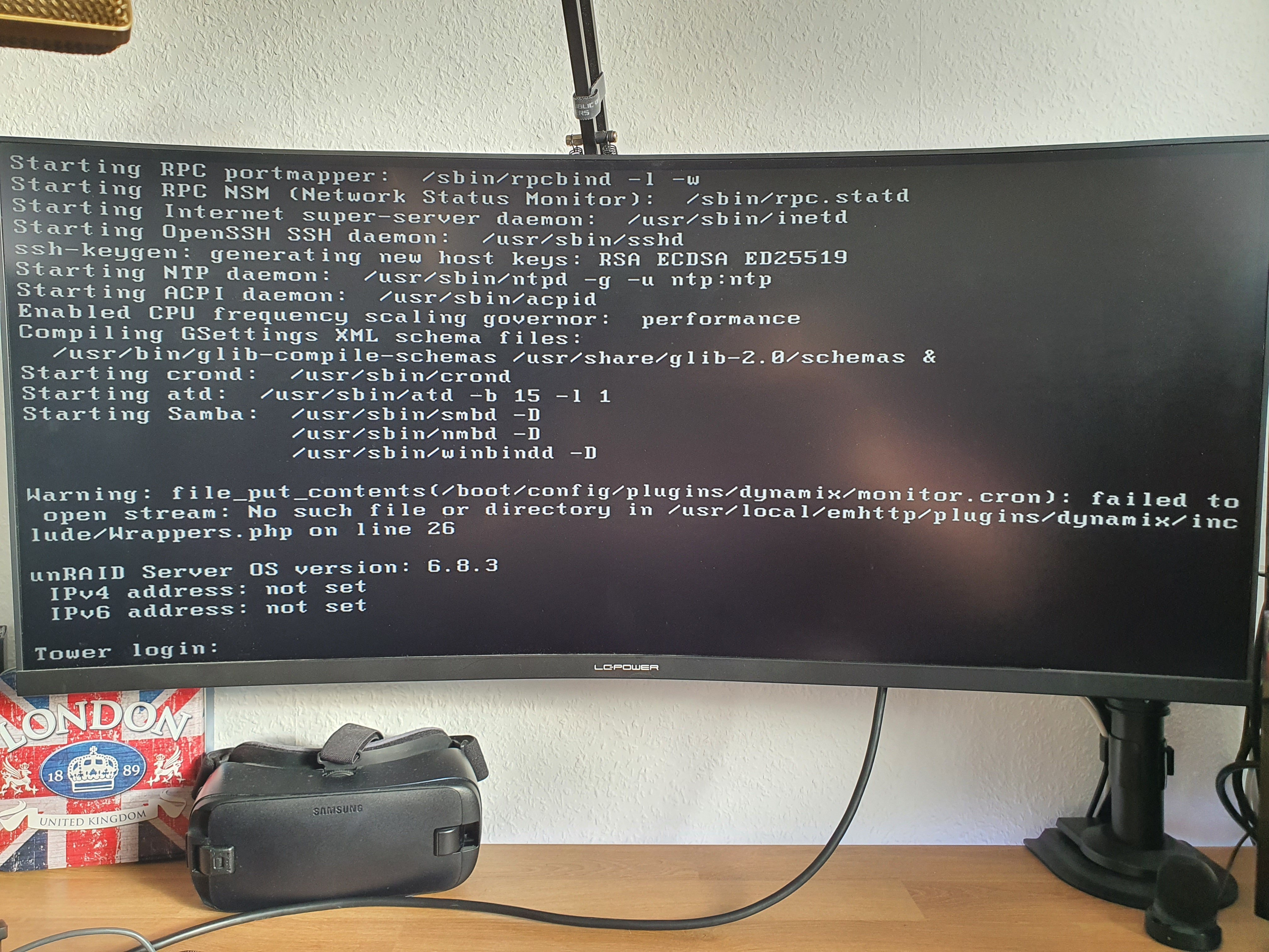

  13. Da hätte ich noch drei Stunden suchen können. Bei der Sanierung neulich wurde scheinbar der linke Port der LAN Dose angeklemmt. Früher war es die Rechte und ich brauchte den Anschluss seit dem nicht. Mit sowas Blöden rechnet auch keiner. Jetzt läuft alles inklusive IOBroker. Nächsten Diestag kommt die Cache SSD an dann wird nochmal IOBroker dort installiert und eingerichtet. Solange kann ich aber schonmal bissel testen. LG Marlon
  14. Guten Morgen, Teile sind da und Zusammenbau verlief ganz gut. Allerdings habe ich Probleme bei der Installation. Habe schon sämtliche BIOS Einstellungen probiert im besten Fall komme ich so weit: hat da jemand ne Idee? LG Marlon
