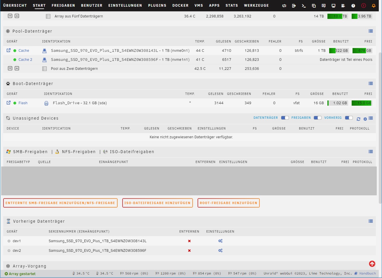

  5. Ich habe 2 größere Cache-Platten nach dieser Anleitung eingebaut. Das hat auch soweit geklappt. Allerdings habe ich jetzt bei "Start" den neuen Eintrag "Vorherige Datenträger". Hier werden aber genau die 2 neuen Cache-Platten angezeigt. (siehe Bild) Wie kann ich die Einträge wieder weg bekommen?

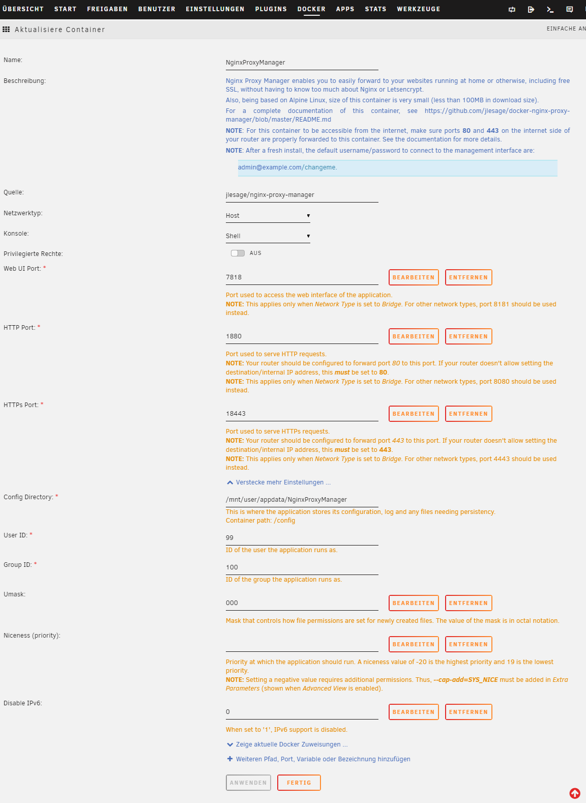

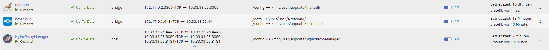

  13. Jetzt geht irgendwie gar nichts mehr. bei 6.9.1 funktioniert nicht mal mehr NPM über WebUI. Nach Update auf 6.9.2 auch nicht. Ich würde den NPM mal entfernen und dann auch gleich den NPN-Official installieren. In der Hoffnung, dass es dann besser geht. Muss ich was beachten oder Standard Installation?
  14. Bei den Einstellungen von NPM steht bei Web-UI Port 7818 und bei der Docker-Ansicht 8181. Über Port 8181 kann ich das Interface aufrufen???
  15. Mein Fehler: NPM läuft ja über 8181 IPv4 und IPv6 geht auf 8181
