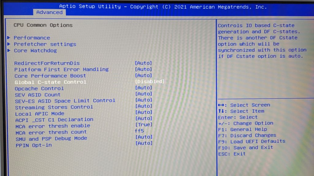

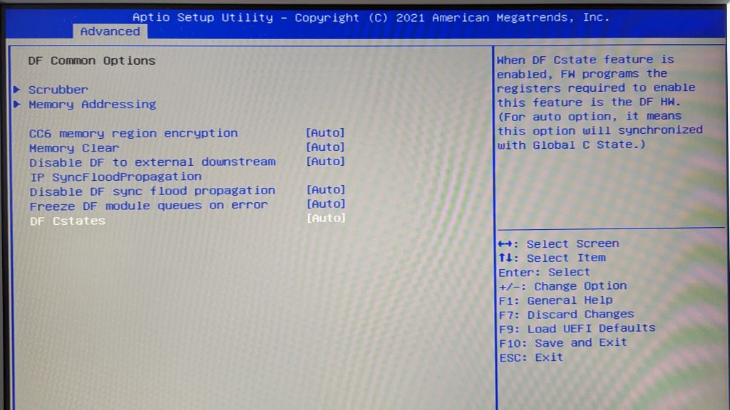

  2. new week, old problems. After disabling C-States, UnRAID finished his parity job without problems. The i started the next archive-job (python script inside vm) and as result i found the system today not accessible und syslog say (cuted):
  3. Thanks for your post, Jorge. Let me note, that system run over a half year without problems. Okay, i have disabled C-state control: The DF Cstates is with Auto disabled too: System is running and i start a new parity check..

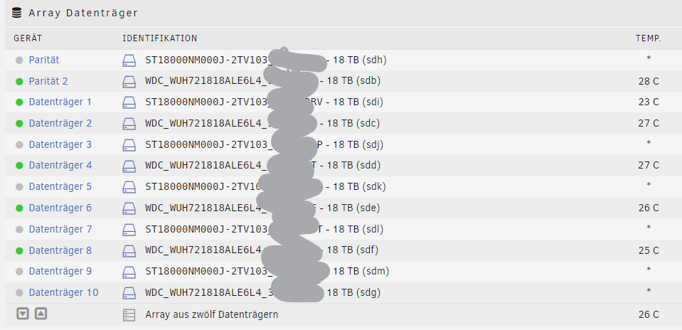

  6. > "Spinup-Tricks" Es soll ein Archiv-System werden in dem nach und nach neue Verzeichnisse im Share erstellt und mit Daten gefüllt werden. Das Archiv wächst dann einfach von Platte 1 bis n Dafür, und natürlich ggf. auch für einen späteren Abruf der Daten soll nur die Festplatte tatsächlich aktiv sein, die auch benötigt wird. Ansonsten, Spin-Down und Strom sparen. Das war auch einer der Punkte warum es UnRAID sein soll und nicht ein ZFS-NAS etc. Ich hab jetzt alle WDs aus dem System geworfen und teste mal nur mit den Seagates. Zusätzlich habe ich mit dem "Disk Location" Plugin den Smart Abruf auf täglich gestellt. Mal sehen wie sich das auswirkt. > Hardware Mainboard: ASRockRack - X570D4U-2L2T Prozessor: AMD Ryzen 7 PRO 4750G with Radeon Graphics @ 3.6 GHz Arbeitsspeicher: 16 GB, Error Correction Type: Multi-bit ECC LSI SAS 9300-4i - Speicher-Controller - SATA 6Gb/s / SAS 12Gb/s - PCIe 3.0 x8
  7. Ja genau. Alle ST.. Platten sind dann von UnRAID als fehlend notiert. Nach einem Neustart sieht wieder alles prima aus bzw. funktioniert auch der Datenzugriff wie gewünscht. > Wenn du "Spin-Up HDD-Gruppen" aktivirst hast fahren alle Festplatten hoch wo deine Shares verteilt sind. Und wenn ich es nicht aktiviere fährt nur die HDD hoch, von der ich tatsächlich lesen möchte bzw wo die Datei tatsächlich abgelegt ist ?!

  9. Hi, ja den Gedanken hatte ich auch schon. Ich denke mal, dass ist machbar. Btw, den Mover setze ich nicht ein. Es gibt nur das Array.
