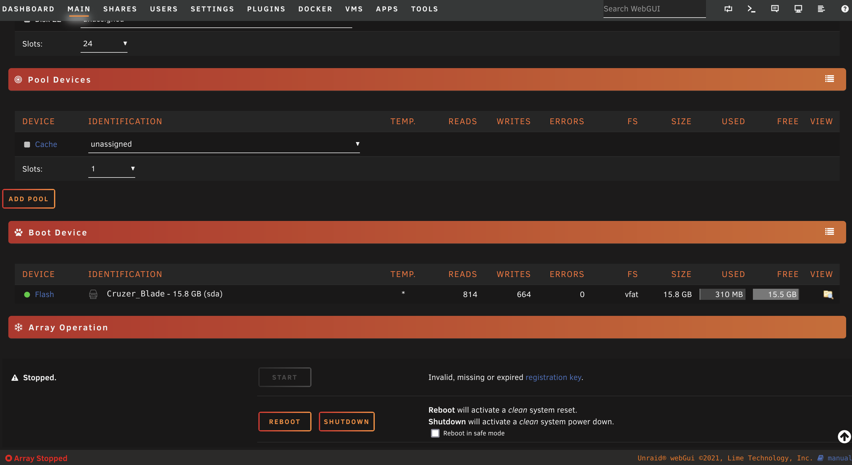

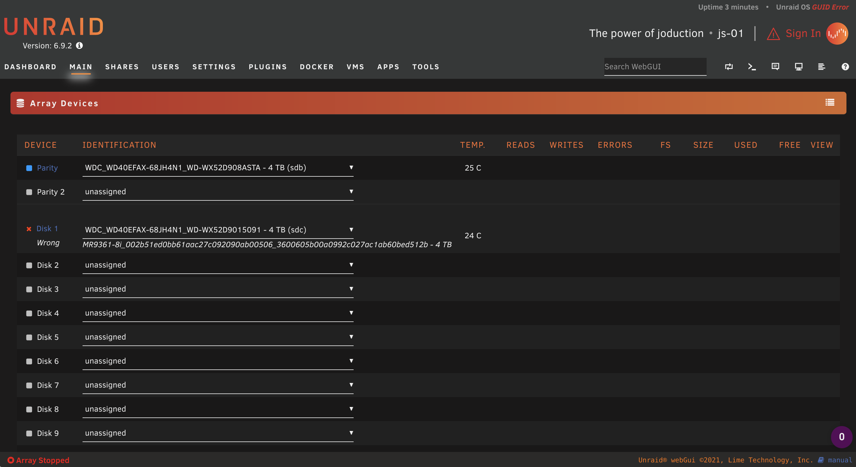

  1. Vom prinzip ist es so, aber ich habe die Platte schon formatiert. Also die Daten sind nur auf dem Parrity Drive. Geht eine Wiederherstellung trotzdem?
  2. Da ich schon einmal den Stick aus Panik heraus neu auf gesetzt habe, kann ich gerade nich meine Lizenz aktivieren. Wegen diesem Problem habe ich aber schon Kontakt mit dem Unraid Support aufgenommen und habe denen alle wichtigen Daten gegeben. Dadurch kann ich momentan leider nicht meinen eigentlichen Fehler reproduzieren. Da stand unten bei Array starten, anstatt dem Missing GUID: "Too many missing Disks" oder so etwas ähnliches. Ich habe leider vergessen dies in dem Moment zu dokumentieren. Ich melde mich noch mal, wenn ich eine freigeschaltete Lizenz habe.
  3. Hallo, ich habe gestern abend meine Datenfestplatte in meinem Unraid ersetzt. Eigentlich war der Plan, dass ich die alte Platte rausnehme, durch eine neue ersetzte und dann dieses mit meiner Parity Disk synchinisiere. Das hat auch am Anfang geklappt, leider hatten wir aber irgendwann heute Nacht einen Stromausfall und ich habe leider momentan keine USV. Als ich heute morgen den Server wieder starten wollte, kam sich das große Problem offenbart. Scheinbar ist mein USB Stick kaputt, zumindest lässt er sich nicht mehr booten. Bei einem neu aufsetzen des USB Sticks, hat der auch soweit funktioniert, nur meint Unraid nun: "Too many missing disk" und ich kann das Array nicht mehr starten. Ich weiß nicht, wie ich meine Daten retten soll. Dort sind halt einige wichtige Daten drauf. Ich würd mich über Hilfe freuen. LG Jonas
