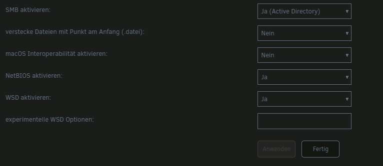

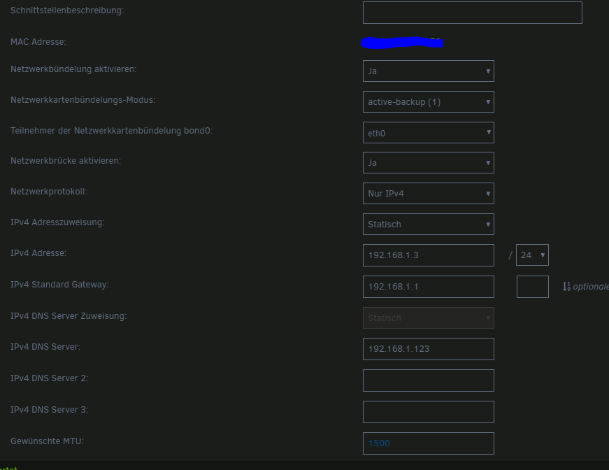

  7. Hab die Lösung gefunden, da Unraid die Array neu startet ist der DNS und Domain Server natürlich nicht erreichbar. hab ein Post gefunden in dem einer Unraid auf einem anderen DC in die Domain einbindet und dann den "selben" DC in der VM startet. Mal testen wenn ich Langeweile habe.
  8. Hallo, Ich versuche gerade vergebens UNRAID in eine AD zu integrieren und hoffe Ihr könnt mir helfen. Zum System: UNRAID 6.9.2 Dort ist eine VM mit Windows Server 2012R2 mit AD und DNS installiert. Netzwerkeinstellungen von Unraid 192.168.1.123 unter DNS ist die IP von der VM Unter SMB habe ich folgendes eingestellt Und bei Domäne Anstelle meine Domäne natürlich den richtigen Namen. Bei AD Benutzer Habe ich nur Administrator und beim Hinzufügen der Rolle habe ich das selbe Passwort benutzt wie beim Administrator. Wenn ich nun auf Join klicke kommen ca. 2-3 min die Orangenen Balken, dass er rechnet, aber das war es auch. Nur das die VM danach gestoppt ist. Danke im voraus für eure Hilfe
