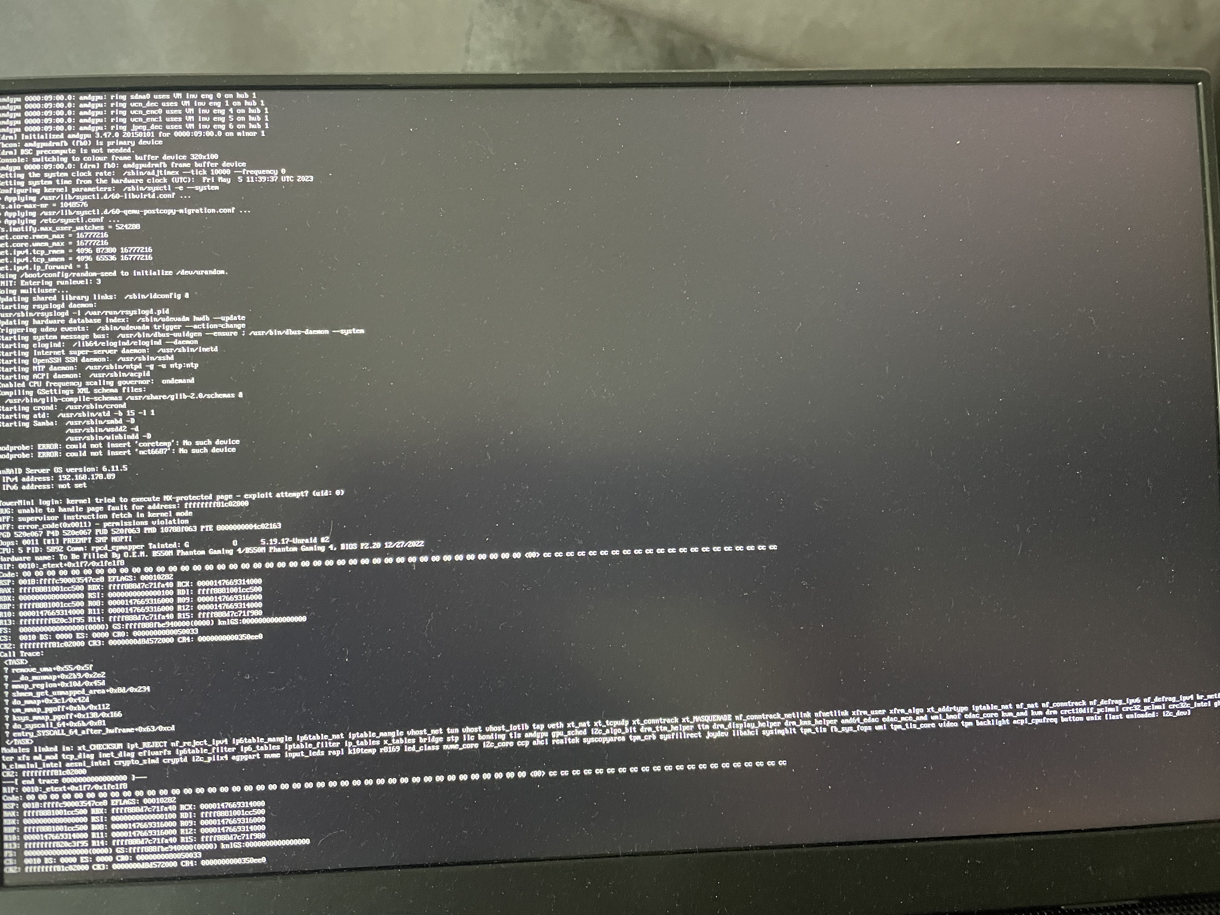

  1. Hallo nochmals, leider ist er wieder heute hängen geblieben obwohl er bis gestern Abend stabil lief. Vielleicht ist noch mal einer so nett und kann mir sagen was die Fehlermeldung bedeutet bei May 8 22:48. May 8 22:25:55 TowerMini emhttpd: spinning down /dev/nvme0n1 May 8 22:25:55 TowerMini emhttpd: sdspin /dev/nvme0n1 down: 25 May 8 22:48:00 TowerMini kernel: emhttpd[4298]: segfault at 0 ip 00001539d88d54a2 sp 00001539d834cca0 error 6 in libc-2.36.so[1539d8791000+16b000] May 8 22:48:00 TowerMini kernel: Code: ff f3 0f bc c0 48 01 d0 c5 f8 77 c3 66 2e 0f 1f 84 00 00 00 00 00 66 90 c4 41 01 ef ff 89 f8 09 f0 c1 e0 14 3d 00 00 00 f8 0f <87> 29 03 00 00 c5 fe 6f 07 c5 fd 74 0e c5 85 74 d0 c5 ed df c9 c5 May 9 16:53:40 TowerMini kernel: BUG: unable to handle page fault for address: 00001cfc159f24c7 May 9 16:53:40 TowerMini kernel: rcu: INFO: rcu_preempt detected stalls on CPUs/tasks: May 9 16:53:40 TowerMini shutdown[8176]: shutting down for system halt May 9 16:55:07 TowerMini kernel: Linux version 5.19.17-Unraid (root@Develop) (gcc (GCC) 12.2.0, GNU ld version 2.39-slack151)

  6. Guten Morgen, habe wie gesagt ein Problem das Unraid auf einmal nicht mehr erreichbar ist und sich nicht mehr herunterfahren lässt. Mal nach ein paar Minuten mal nach ein paar Stunden. Leerlauf oder ausgelastet mit Dockern/Spieleservern macht keinen unterschied. Wenn ich den Power Button drücke möchte er herunterfahren und bleibt dabei stehen. Auf Tastatur eingaben reagiert er aber noch. er lief absolut stabil und auf einmal macht er Probleme. Halte Unraid up do date sobald ein stable verfügbar ist. Ich habe nichts am Server verändert bis dato. Jetzt hab ich Unraid komplett erneuert und der Fehler bleibt weiterhin. Hat einer ein Idee woran das liegen kann? Wenn einer nen Tip hat wäre ich dankbar verzweifle daran langsam.
