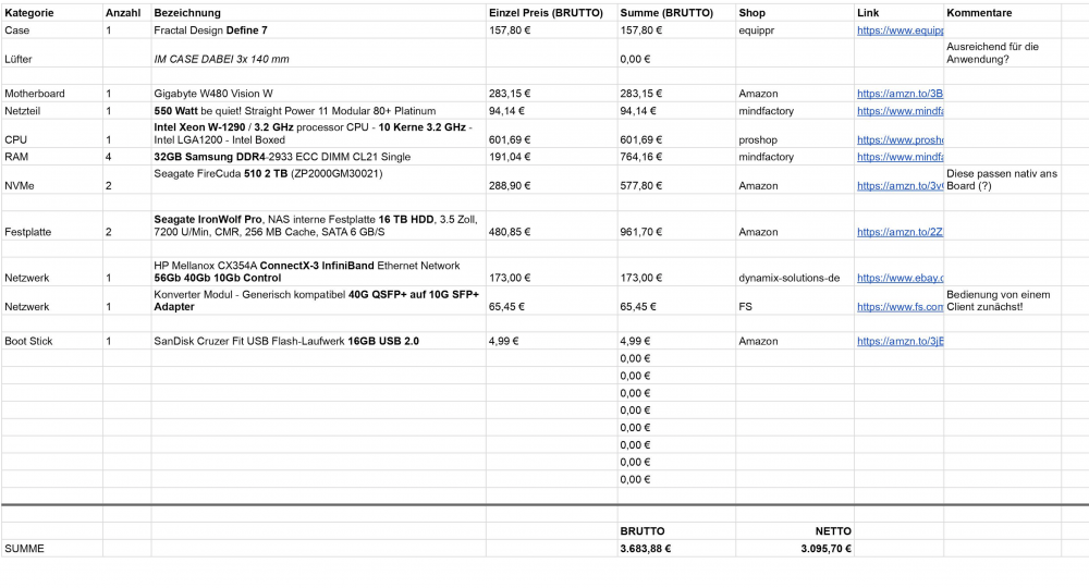

  2. Besten Besten Dank dir!! Ich habe mal alles in einer Tabelle aufgelistet. Würde zunächst erstmal einen Client bedienen. Sprich die 40G Karte einbauen und mit dem "40G QSFP+ auf 10G SFP+" Adapter auf 10G LAN gehen. Damit dann direkt in den iMac Pro. (So bin ich auch für die Zukunft gewappnet, wenn ich zwei Clients bedienen will oder mehr mit nem Switch.) Festplatten hatte ich zunächst erstmal 2 x 16 TB Seagate IronWolf Pro rausgesucht, die ich nach und nach aufstocken will (je nach Unraid Konfiguration). MB das "Gigabyte W480 Vision W". Das hat ja schon 10 SATA III Ports, Dual Ultra Fast M.2 mit den 4 x PCIe Gen3 Schnittstellen (bzw. 3 je nach Konfiguration). 4 x RAM Steckplätze. CPU hab ich die stärkere gewählt die du herausgesucht hattest (Intel Xeon W-1290 / 3.2 GHz CPU - 10 Kerne 3.2 GHz - Intel LGA1200 - Intel Boxed). 4 x 32 Samsung DDR4 RAM für die 4 Steckplätze auf dem Board. Netzteil das "leise" --> "550 Watt be quiet! Straight Power". Im "Fractal Design Define 7" Case sind ja bereits 3 x 140mm Lüfter drin. Reichen die aus, oder sollte ich noch ein paar verbauen? Ist ja zeitweise und vor allem zukünftig ganz schön viel Last auf der Maschine. Habe ich ansonsten etwas für den ersten build für einen Client vergessen? Hier nochmal meine Liste: https://docs.google.com/spreadsheets/d/1jLXRjLGi6BdmvySJyZ5XW0Tp18FJ6i0cMIFFjP26dRk/edit?usp=sharing Beste Grüße & großen Dank Julian
  3. Redundanz & Cache Redundanz benötige ich hier nicht, da ich das Material immer nochmal als Backup gespeichert habe. Sprich das aktive Rohmaterial liegt auf dem SSD Pool (und Backup auf anderen Speichermedien). Den "Cache" würde ich auf SSD Platten am Client direkt legen. So habe ich auch Backups vom Projekt etc. Das lässt sich bei Finalcut z.B. ganz gut einstellen. Verkabelung Etagen etc. müssen nicht zurückgelegt werden. Das kann auch alles "frei" passieren. Aktuell wird ja nur ein Client benötigt. In Zukunft ggf. 2 bis maximal 3. Dann ist das in diesem Fall kein Problem. Anzahl Clients / SWITCH / Netzwerkkarten Hier würde zunächst auch die Verkabelung eines Clients ausreichen. In Zukunft 2 - erstmal maximal drei. Sprich die Erweiterungen für weitere Clients würde ich in das Budget noch nicht mit aufnehmen. AUch "externe" Technik wie den Switch würde ich zusätzlich rechnen. Mir geht es bei dem Budget lediglich um die Maschine ansich (Mainboard, Lüfter, eingebaute Netzwerkkarte um mindestens einen Client über 10G Ethernet zu versorgen, Arbeitsspeicher etc.) Preiskalkulation / Benötigte Hardware Gibt es den aktuelle --> Mainboards die besonders für diese Art der Anwendung zu empfehlen sind? Welches man ggf. auf weitere Clients upgraden könnte (hinsichtlich Netzwerk Karten). --> Wäre ich mit dem "Fractal Design Define R5, Tower-Gehäuse" gut beraten (abhängig vom Mainboard) oder ist hier sogar eher etwas anderes zu empfehlen? (Richtung "Server Gehäuse" z.B.) --> Netzwerkkarte wäre hier z.B. die "IBM Mellanox CX312A ConnectX-3 Ethernet Dual SFP+ Port 10G PCIe 4x Netzwerk Kart" die wird dann mit dem --> Switch "ZyXEL XS1930 Desktop 10G Smart Switch" verbunden und kann so wie viele Clients mit 10G versorgen? (oder braucht es da dann die weiteren Netzwerkkarten im Unraid Server?) --> Selbstverständlich die notwendigen Kabel.. --> NVMe(s) (gibt es hier welche die besonders zu empfehlen sind?) z.B. 2 mal 2TB "SanDisk Extreme PRO M.2 NVMe 3D SSD"? Module / Netzwerkkarten / Direktverbindung etc. Das klingt doch gut! Den switch würde ich direkt verbinden. Die Clients dann per RJ45 Patchkabel. Solange ich erstmal nur einen Client bedienen muss, könnte ich auf den Switch verzichten und eine "einfache" 10 Gigabit Netzwerkkarte einbauen. Zum Beispiel so eine "NVIDIA Mellanox MCX4121A-XCAT ConnectX®-4 Lx EN Netzwerkkarte, 10GbE Dual-Port SFP28, PCIe3.0 x8" mit einem oder 2 oder mehr Ports..? (https://www.fs.com/de/products/119651.html?attribute=4846&id=259039). Entschuldige hier und da meine mangelnde Fachkenntnis. Ich habe mich bisher hauptsächlich auf Software Ebene bewegt. Fertige Server direkt angemietet.. Macs benutzt.. Das hoch der Gefühle sind 15 Raspberry Projekte. Da hört das Schrauben allerdings auch auf. Rechner zusammengebaut habe ich seit 2012 nicht mehr. Und da waren die Anforderungen ja noch ganz andere. Ich hoffe du hast Verständnis! Ich versuche mich so weit es geht einzulesen und rein zu fuchsen. Immerhin wird die Konfiguration von Unraid selbst für mich kein großes Problem darstellen. Die Konfiguration der Hardware allerdings schon.. Da es ja einige wichtige Punkte zu beachten gibt, die ich so noch nicht auf dem Schirm hatte. Danke dir auf jeden Fall schon mal für die tolle Hilfe bis hier hin!! Beste Grüße Julian

  5. Ja genau. Da würde ich den schnellen Pool für aktive Projekte verwenden. Und alles "alte" ins "langsame" HDD Langzeitarchiv. Aufstellungsort wäre bei mir im Studio. Relativ nah am Haupt Schnittplatz. Abstand etwa 2-3 Meter. UnRaid Maschine würde direkt neben einem Bonding Router stehen. Schön wäre es allerdings auch mehr als 5 Meter zurücklegen zu können. Falls ich die Maschine doch in einen separaten Raum verfrachten möchte. Von was für einem Preisunterschied sprechen wir denn da? Insgesamt bin ich bereit etwa 1.500 EUR netto ohne Platten für das System auszugeben. Gibt es da was was du empfehlen würdest?
