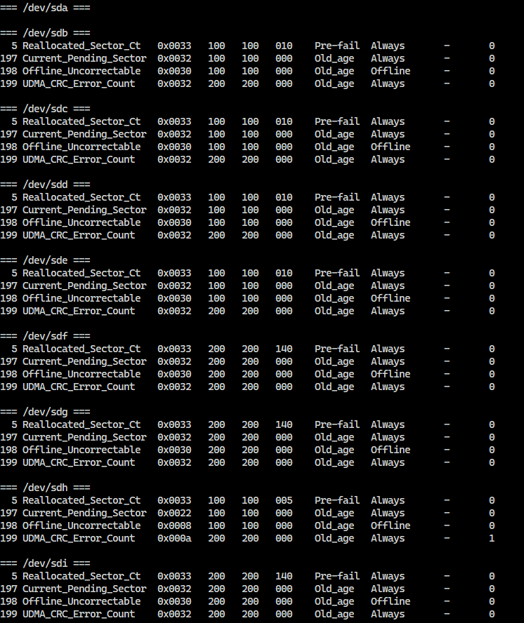

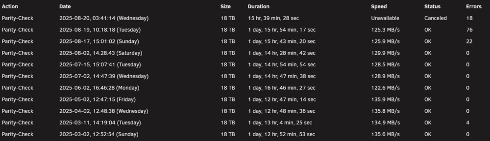

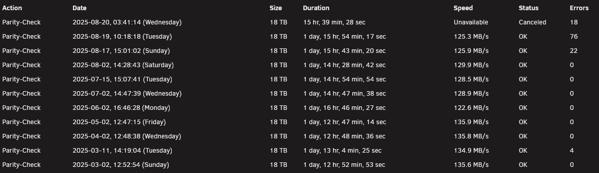

  4. Hi, ich hatte einen Server-Crash, bei dem sich das Mainboard verabschiedet hat. Daraufhin habe ich das Mainboard durch ein neues getauscht (und dabei gleichzeitig den RAM geupgraded). Nach dem ersten Startlief das NAS und hat auch einen Partiy-Check im Lesemodus gestartet (hier sichtbar mit den 22 Errors): Daraufhin hab ich einen Check im Schreibemodus laufen lasen. Der hat dann das 3-Fache gefunden und hoffentlich auch korrigiert. Nach dem Vorfall wollte ich eine 2. Parity-Platte in das Array einfügen (und das Array davor um eine andere Datenplatte verkleinern). Das würde ich alles aber ungerne machen, wenn ich noch Parity-Errors habe. Deshalb habe ich den 3. Check gestartet, der immer noch etwas gefunden hat. Diesen habe ich dann erstmal abgebrochen. Ich habe 8 HDDs im Array, 1 davon für Parity. In den SMART-History-Logs meiner Platten gibt es eine einzige mit diesem Eintrag: ATA Error Count: 1 CR = Command Register [HEX] FR = Features Register [HEX] SC = Sector Count Register [HEX] SN = Sector Number Register [HEX] CL = Cylinder Low Register [HEX] CH = Cylinder High Register [HEX] DH = Device/Head Register [HEX] DC = Device Command Register [HEX] ER = Error register [HEX] ST = Status register [HEX] Powered_Up_Time is measured from power on, and printed as DDd+hh:mm:SS.sss where DD=days, hh=hours, mm=minutes, SS=sec, and sss=millisec. It "wraps" after 49.710 days. Error 1 occurred at disk power-on lifetime: 192 hours (8 days + 0 hours) When the command that caused the error occurred, the device was active or idle. After command completion occurred, registers were: ER ST SC SN CL CH DH -- -- -- -- -- -- -- 84 51 58 a7 44 df 40 Error: ICRC, ABRT 88 sectors at LBA = 0x00df44a7 = 14632103 Commands leading to the command that caused the error were: CR FR SC SN CL CH DH DC Powered_Up_Time Command/Feature_Name -- -- -- -- -- -- -- -- ---------------- -------------------- 35 00 38 c8 40 df 40 00 14:53:51.469 WRITE DMA EXT 25 00 40 00 2a 40 40 00 14:53:51.439 READ DMA EXT 35 00 28 a0 3c df 40 00 14:53:51.438 WRITE DMA EXT 25 00 00 e8 57 33 40 00 14:53:51.427 READ DMA EXT 35 00 00 a0 34 df 40 00 14:53:51.417 WRITE DMA EXT Smart-Self-Tests lieferten auch keine Ergebnisse. Meine Fragen: Wie finde ich raus, welche Platte ein Problem hat? Woran kann es noch liegen, dass die Fehler scheinbar nicht verschwinden oder wieder neue entstehen? Sind meine Daten noch sicher?
