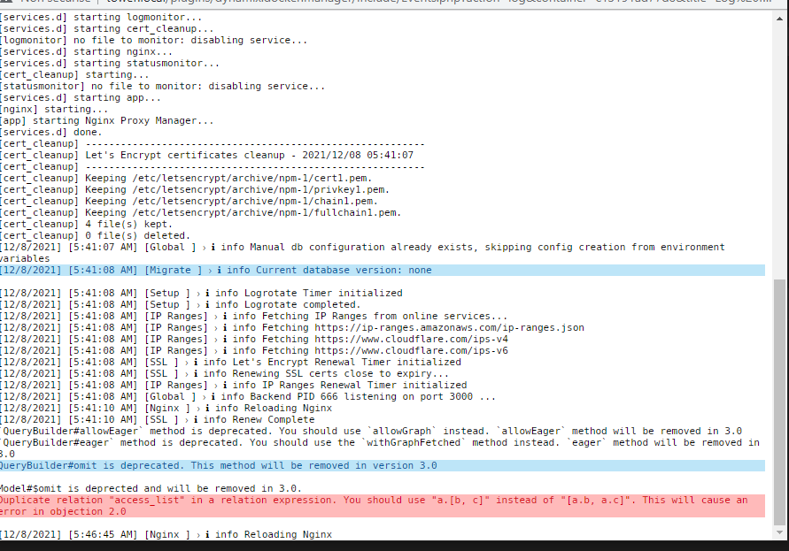

  11. Merci mais j'ai deja vu pas mal de tuto dont celui la, et justement je me suis tourné vers Nginx comme proxy pour avoir une interface graphique comme je ne suis pas à l'aise avec les commande console encore. Je me suis inspiré des tutos de Superboki surtout. Je vais attendre de voir si quelqu'un à une idée de pourquoi ca me renvoi sur la page admin de ma box avant de me tourner vers cette solution Et autre chose, j'ai beau avoir configuré Nginx, quand je lance Nextcloud depuis unraid en webui la page n'est pas sécurisé...
