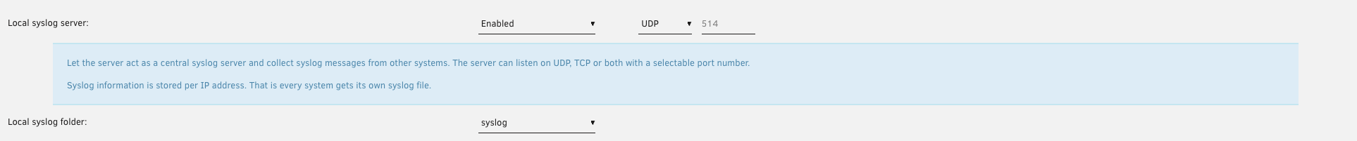

  5. Ok, GPU ausgebaut, VM-Dienst deaktiviert. Nach knapp drei Stunden Laufzeit war der Server wieder nicht mehr erreichbar. Nach dem Wiederhochfahren konnte ich mich nicht mehr einloggen ("wrong password") und musste durch löschen dieser drei Dateien mein root-pw zurücksetzen. Kurioser Nebeneffekt: Seither sind die schwarzen Fragezeichen immer ausgeklappt und die blauen Erklärungen in den Menüs immer zu sehen (siehe Sceenshot). Syslog habe ich aktiviert, finde aber in dem Ordner, den ich definiert habe keine Datei. was habe ich falsch gemacht? Anbei nochmal eine neue Diagnostics-Datei, die allerdings wieder nach dem letzten Hochfahren erstellt wurde, weil Server eben nie lange erreichbar ist. ungo-diagnostics-20220115-1634.zip
