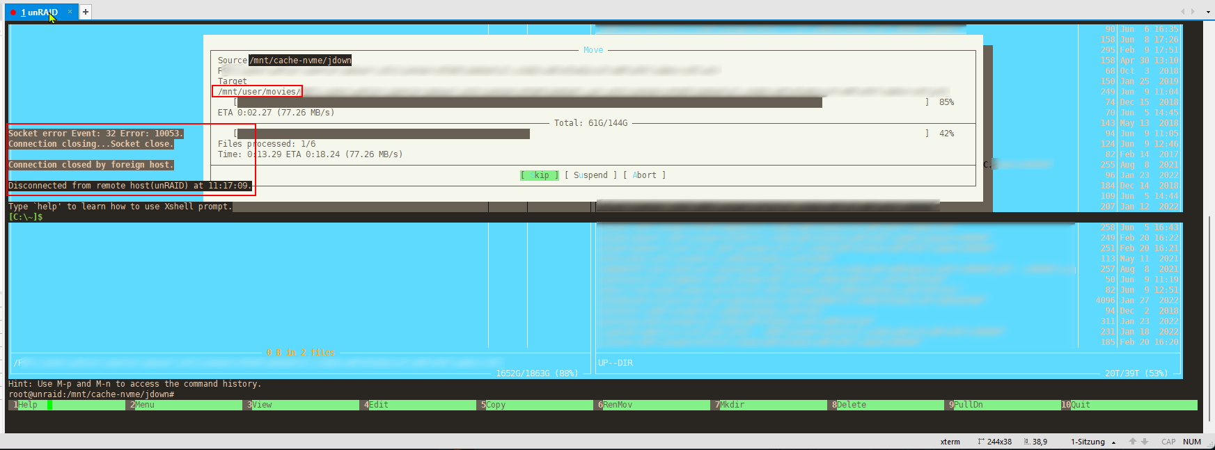

  4. Ich kann leider Nicht erkennen. Was ich aber feststelle, ist, dass sowohl das unRAID Webterminal als auch andere SSH-Clients wie putty / xshell nach einer gewissen Zeit einen "reset" durchführen und die Verbindung vom "foreign host" geschlossen wurde - letzteres sehe ich nur über SSH-Clients. Starte ich den MC also per Webterminal / %random SSH-Client% und z.B. einen Kopier-/Move-Vorgang per MC ist die Session nach X-Zeit "weg", jedoch noch im Hintergrund irgendwo aktiv und das blockiert das Herunterfahren bzw. verursacht dieses Verhalten (unclean shutdown) Hier ein Beispiel aus xshell. Das Verhalten tritt jedoch genauso auch beim Webterminal oder putty auf. Konnte mir bis dato damit behelfen, dass ich den MC einfach nicht benutze - was ich aber schade find. @mgutt: Gefühlt tritt dieses Verhalten mit dem Zwangsreset der SSH-Sessions seit Update auf die 6.10.x auf ! Laufe aktuell auf der 6.10.3. Habe auch schon im Menü geschaut, ob ich etwas zu solchen Timeout Settings finde ... jedoch konnte ich das nicht. Hier ein Video von jemandem auf reddit, der das gleiche Verhalten auffindet Terminal -> "mc" -> Kopier- oder Moves von Dateien/Ordnern ... mal kleine ... mal große ! Nix wildes - simples using Da passiert, dass die Webterminal Session "resetted/reconnected" wird bzw. die connection vom foreign host geclosed wird. Ordentlich schließen würde ich ja gerne. Jedoch ist Session schon vorher frozen und dann weg.

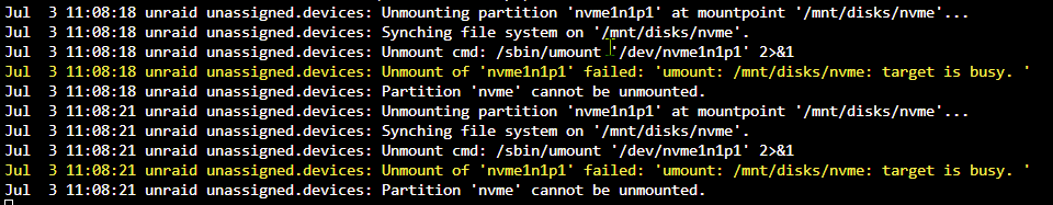

  7. das ist die "nvme-cache", welche ich testweise aus dem Cache-Pool genommen, dann als Disk-Share per unassigned Devices eingebunden habe.
  8. nicht das ich wüsste ! Ich kann auch vorher manuell alle Docker / VMs etc. beenden, den Mover manuell laufen lassen und dann das Array manuell stoppen ... gleiches Fehlerbild der Befehl zeigt Nichts an Habe die NVME bereits mal aus dem "Cache-Pool" geschmissen und als einzelne Disk via "unassigned devices" eingebunden. Auch hier beim Versuch das hinterher zu unmounten folgende Meldung - und es es Nichts auf der Platte / kein Dienst ist konfiguriert hierauf zuzugreifen:
