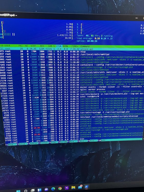

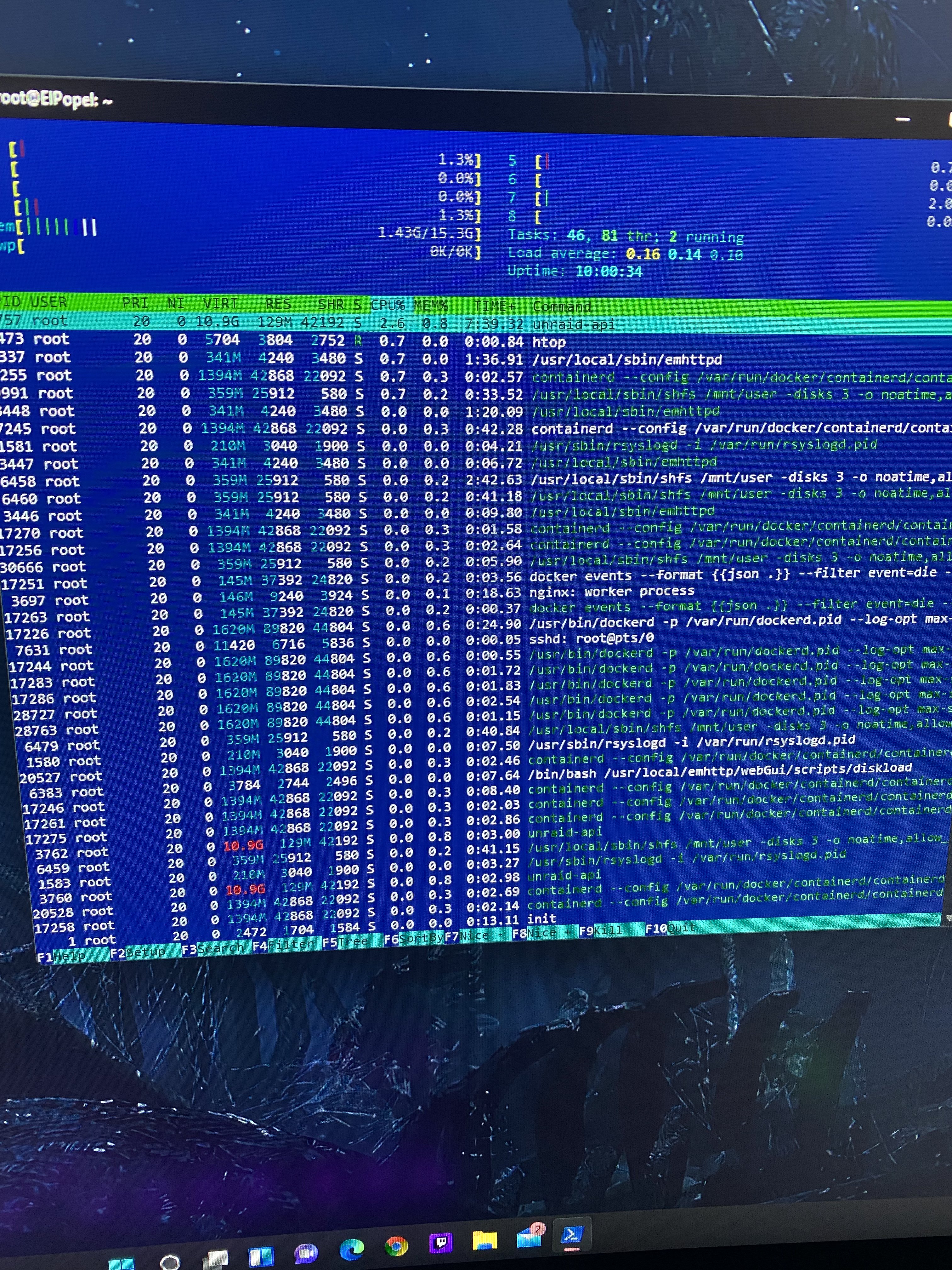

  4. Ich weis nicht wie man das erkennt ob die Verbindung abbricht es scheint aber konstant zu funktionieren, was mir aufgefallen ist dass im unraid Dashboard unten links ständig Starte Service ein und aus geht. aber hab mal ein Foto gemacht vom powershell

  6. Hallo Liebe com! Ich nutze seit einiger Zeit Unraid weil ich es als NAS und Spiele Server nutzen möchte, NAS geht bei mir garnicht der Server wird mir im Netzwerk nicht angezeigt bzw. wenn ich auf win11 auf netzwerk gehe wird er ständig ein und aus geblendet als würde ich das netzwerkkabel rein und raus stecken. So langsam bin ich am ende mit den nerven weil ich es einfach nicht hinbekomme, habe die netzwerk config gelöscht und neu gestartet aber hilft nichts, und "wenn" ich mal auf den server zugreifen kann und versuche eine größere datei rüber zu kopieren kommt unerwarteter netzwerkfehler . könnt ihr mir da weiter helfen? elpopel-diagnostics-20220207-1403.zip
