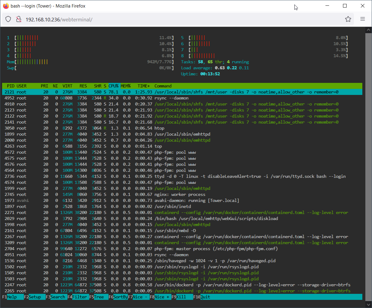

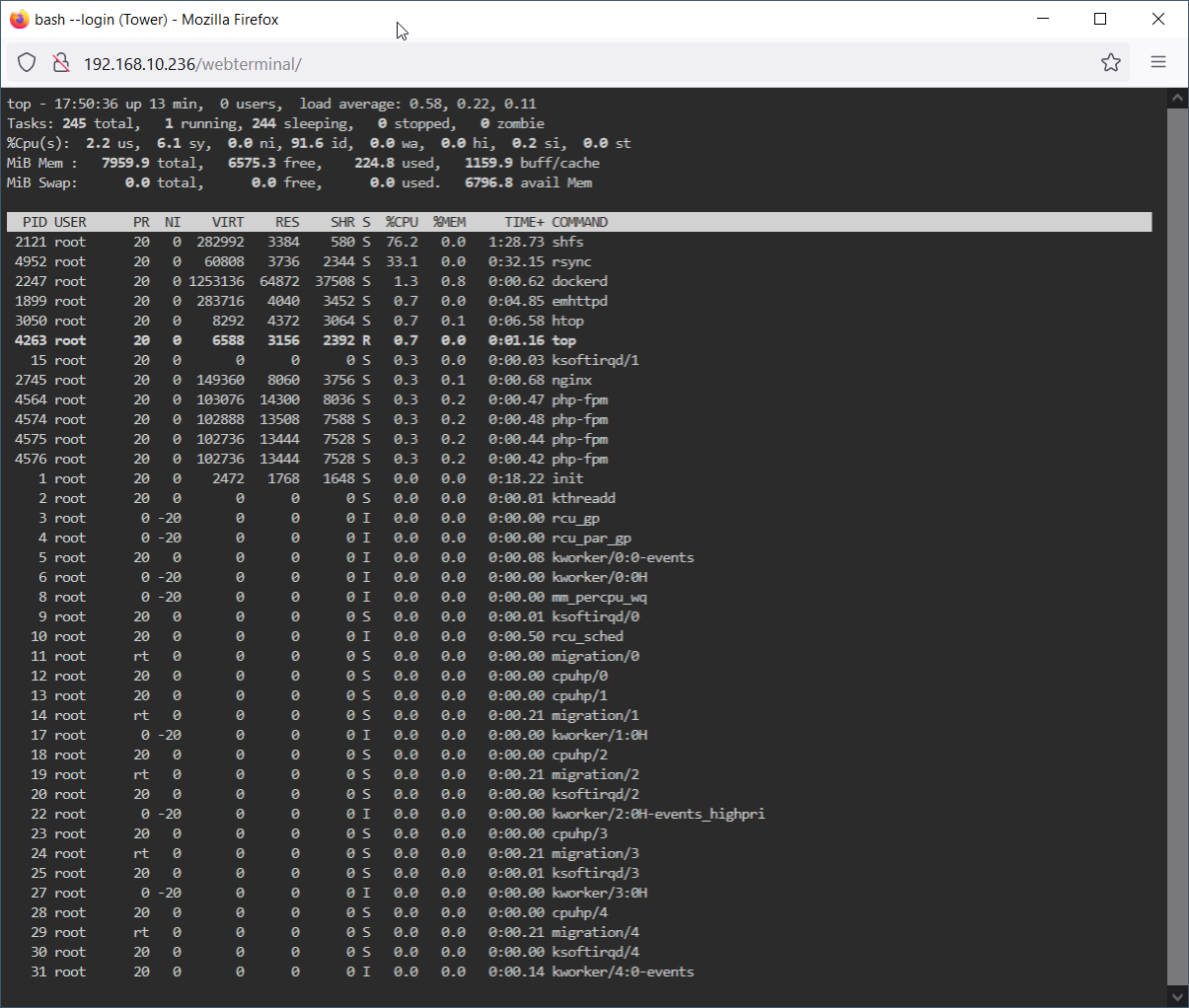

  3. Danke für deine Antwort, ich hatte gerade eben wieder Zeit für einen Test: Screens sind im Anhang. 😀 Durchschnittsgeschwindigkeit beim rsync-Backup von der Synology auf das Unraid-System liegt dabei - auch heute 😁 - immer noch bei um die ca. 3MB/s. Ich hab noch die beiden Screens bei einem SMB-Transfer von meinem Windows-PC auf das Unraid-System dazugepackt, welcher mit stabil 80 MB/s läuft. Ich hatte danach noch die Cache-SSD rausgeschmissen, aber das macht keinen Unterschied. Hätte ja sein können, dass das ein typisches rsync-Problem ist oder man noch etwas konfigurieren muss, was ich bislang bei meinen Recherchen übersehen hatte. Ich hab demnächst wahrscheinlich noch ein anderes System auf Basis eines i3-8300 da, da könnte ich es ggf. auch mal testen. Hätte allerdings gedacht, dass die Intel-Generation "eins vor Sandy-Bridge" noch nicht so veraltet war.

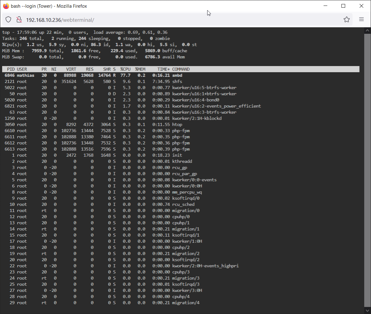

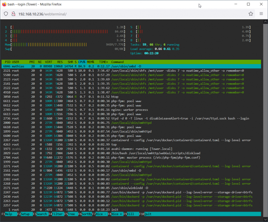

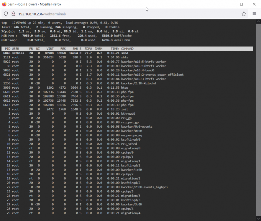

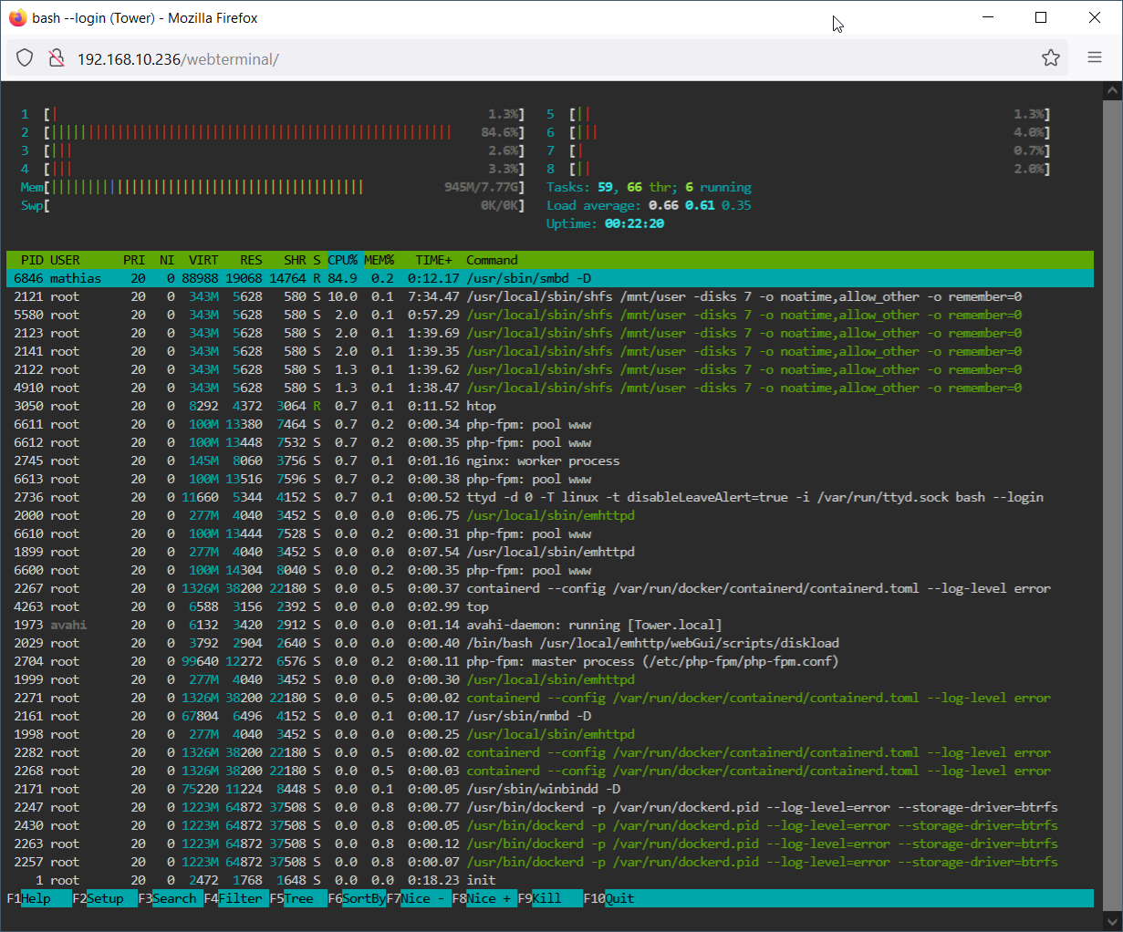

  4. Moin zusammen, ich habe mir gerade Unraid 6.9.2 (Testversion) auf einem alten PC installiert und wollte ausprobieren, was Unraid als Backup-Ziel (via rsync) für meine Synology DS1621+ (DSM 7.0.1) taugt. Momentan verwende ich da ein Xpenology-System als Ziel, aber wie man hört, haben "andere Mütter auch schöne Töchter" 😁, sprich es gibt ja auch Unraid und Truenas, daher wollte ich das mal ausprobieren. Der Unraid-PC ist ein alter Core i7-860 (4C/8T) mit 8GB RAM, 2x 4TB Daten-HDD, 1x 4TB Parity-HDD und 1x 250 GB Samsung Evo 840 als Cache. Die Einrichtung der Parity wurde laut Dashboard mit ~130 MB/s Durchschnitt abgeschlossen. Netzwerk ist 1 GBit LAN laut Unraid Dashboard und Linkangabe im Managed Switch. Auf der Unraid-Installation hab ich rsync via dem folgenden Thread eingericht (Link), lief auf Anhieb, kann von Hyperbackup auf der Synology ohne Probleme gefunden und angesprochen werden. Ohne jetzt besonders viel in Unraid verstellt/eingerichtet zu haben, kann ich von meinem Haupt-PC mit ca. 90 MB/s per SMB auf einen Share des Unraid-PCs kopieren, was ja in Ordnung ist. In Hyperbackup auf der Synology schaffe ich es per Aufgabe über "rsync-kompatibler Server" (Verschlüsselung und Kompression sind deaktiviert) aber nur mit ca. 30 Mbps, also ~ 3,5 MB/s auf das Unraid-System zu schreiben. Die einzelnen Threads auf dem Unraid-Server langweilen sich, keiner mehr als temporär 15% Auslastung. Die Testaufgabe waren auch eigentlich nur alles große Mediendateien, daran sollte es auch nicht liegen. Der niedrige Speed bleibt konstant, auch nach einer halben Stunde Laufzeit noch. Hab ich irgendwas übersehen, was man noch einstellen muss, oder geht die Kombi "rsync über Synology Hyperbackup" auf "Unraid rsync Ziel" einfach nicht schneller? Vielleicht hat ja einer eine Idee, danke im Voraus!
