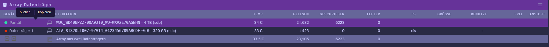

  2. 2-5sekunden getrennt, wie gesagt nach dem xfs_repair befehl kann ich auf alles zugreifen die platte wird nur als deaktiviert angezeigt
  3. ja habe ich, auch ein kompletter neustart brachte nix, das mit usb ist ja auch nur zu test zwecken

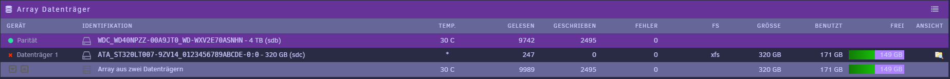

  4. nach xfs_repair Befehl kann ich auf alle daten zugreifen, wird aber noch immer als Deaktiviert angezeigt
  5. Hallo bin noch am testen und habe ein Problem, ich habe einen Datenträger, Datenträger 1 ist eine externe festplatte angebunden duch usb, vom pc getrennt als der server am laufen war. Jetzt wird der datenträger als (Datentäger Deaktiviert, inhalt wird emuliert) angezeigt un ich bekomme ihn nicht wieder aktiviert
