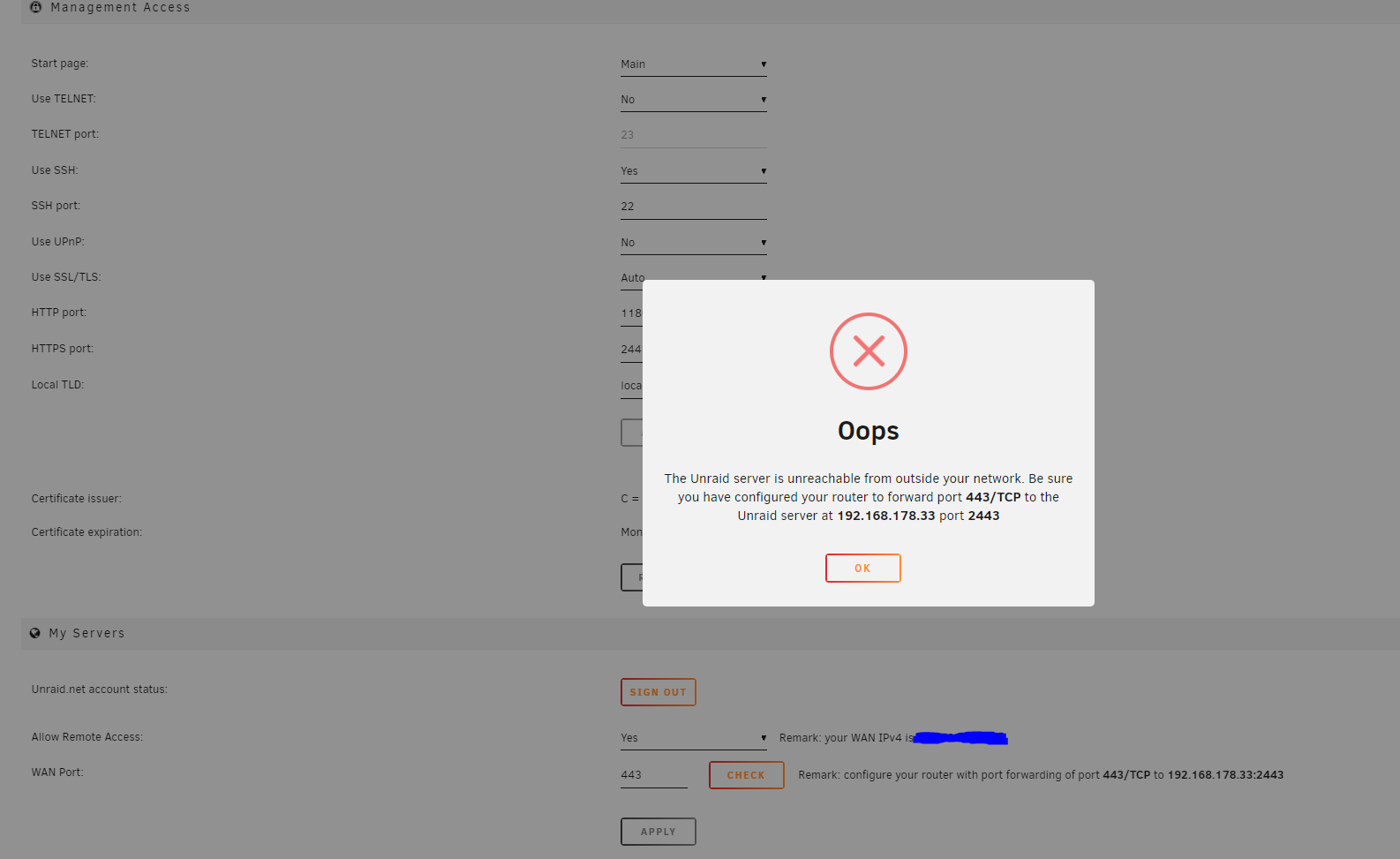

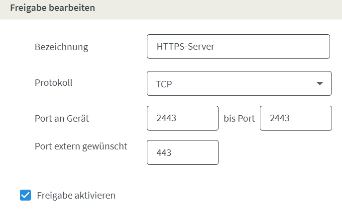

  4. Hallo Zusammne, beim Versuch My Servers zum Laufen zu bringen komme ich nicht weiter. Und ich weiß nicht wo der Denkfehler liegt... Einstellungen: Auf der Fritzbox sind die Ports 443 nach 2443 und 80 nach 1180 freigegeben. Unter DNS-Rebind-Schutz ist "unraid.net" eingetragen. In Unraid/My Servers sind http bzw. https Ports entsprechend eingetragen. Und trotzdem bekomme ich keinen Zugriff. Habe ich noch eine Einstellung übersehen? P.S.: Ist es entscheidend, ob Unraid am LAN oder WAN Port an die Fritzbox angeschlossen ist?
