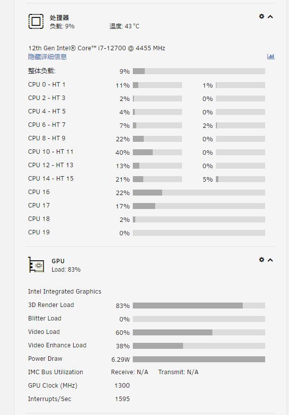

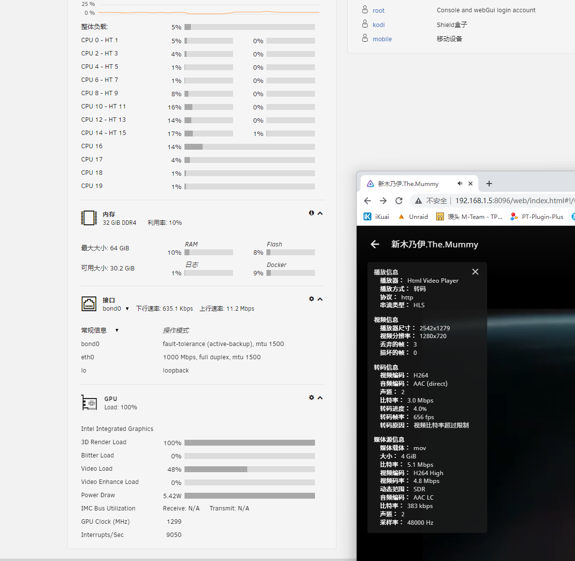

  1. 已经更新到了6.10.2 目前来说 还没有出现硬件解码不稳定的情况 一直运行良好 感谢您提供的解决方案
  2. 有更新 目前是unraid 6.10.0 rc7 硬件解码依旧可以正常使用
  3. 目前为止 我的服务器已经运行了四天 目前为止硬件解码没有出现不稳定性 期间因为配置其他服务 重新启动过几次 还没有进行长期稳定性测试 后续进行测试后 我会跟进这个问题

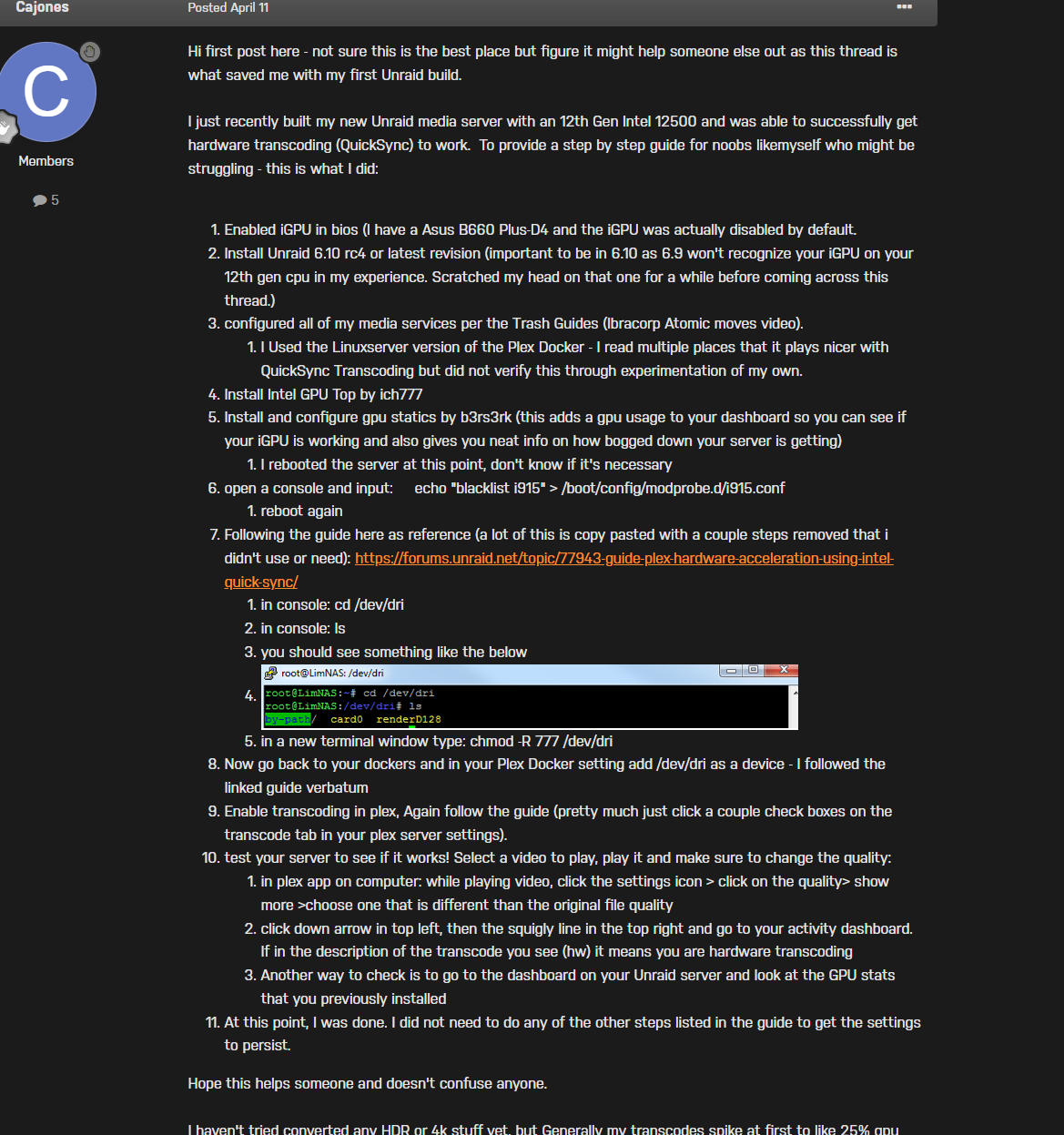

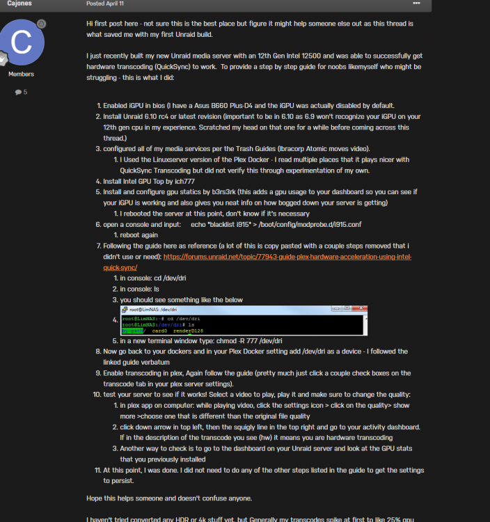

  4. 按照Cajones 提供的方法 我已经成功在jellyfin 进行硬件转码 希望他的解决方案 可以对其他人 也起到一定的帮助 下面是他帖子的链接
  5. 感谢您的回复 在你的提醒下 用nyanmisaka/jellyfin 硬解成功了 谢谢
  6. 感谢你的回复 我现在 按照下图 Cajones 提供的方式 在输入 ls /dev/dri 的时候 已经能够识别到了 现在正在安装 nyanmisaka/jelfin 我试验一下 能否硬解成功
  7. 想要用UHD770对jellyfin进行硬解 之前看到b站up主 司波图 的视频 视频内容里称12700可以通过安装 Intel gvt-g来正确驱动核显 我的主板和cpu 和视频内容里的一致 12700 铭瑄的b660M终结者 但是通过他所提供的安装插件方法 我这边并不能做到驱动核显 不知道是哪里出了问题 论坛里提供的关于先加入黑名单再加载的方法 也尝试过 但是 并没有效果 希望官方可以提供一个通用的教程 谢谢
  8. 谢谢 已经按照您的方法 已经成功解决了我的问题

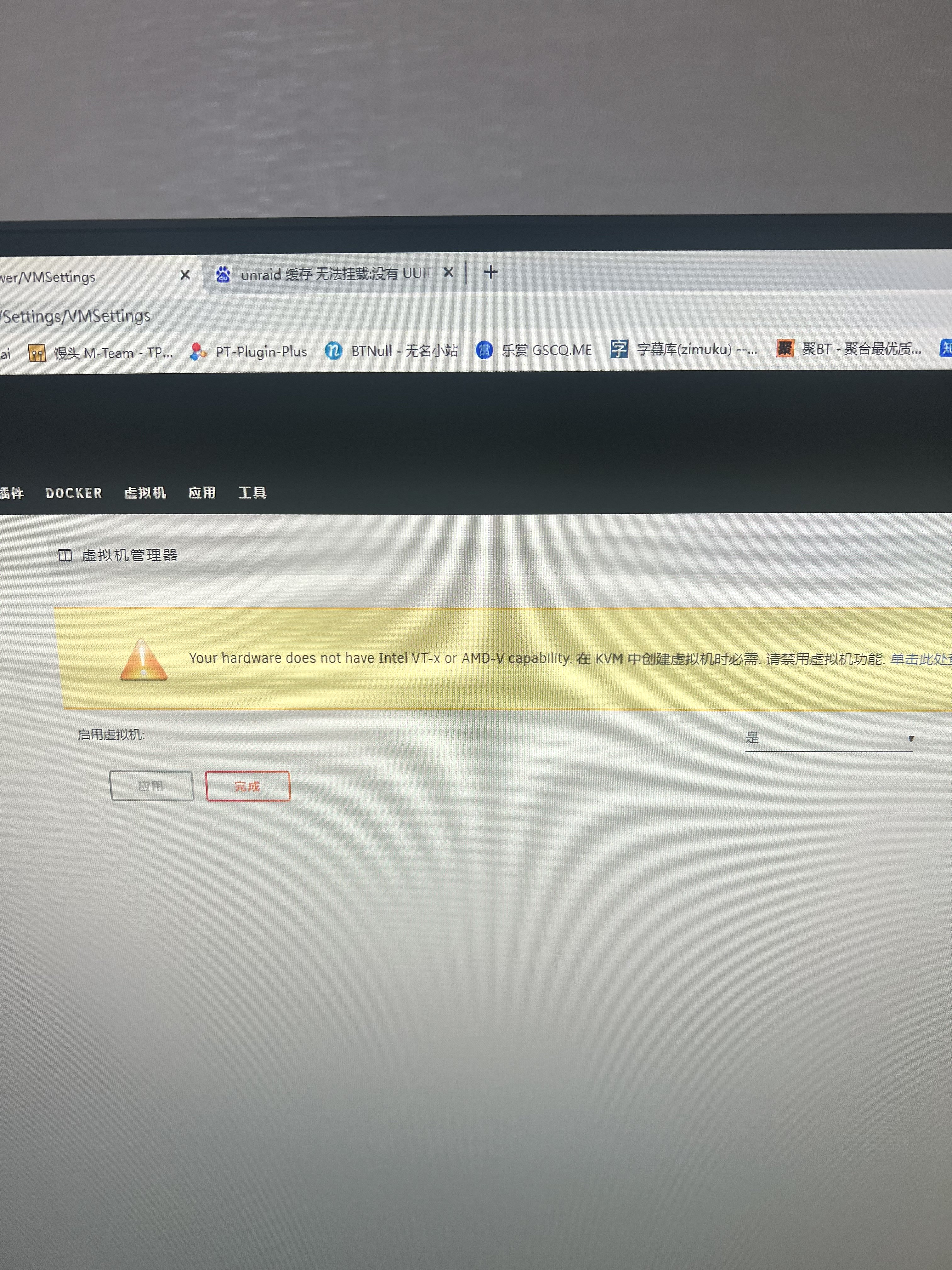

  9. 好的 谢谢 我明天试一下 如果可以 我会进行反馈

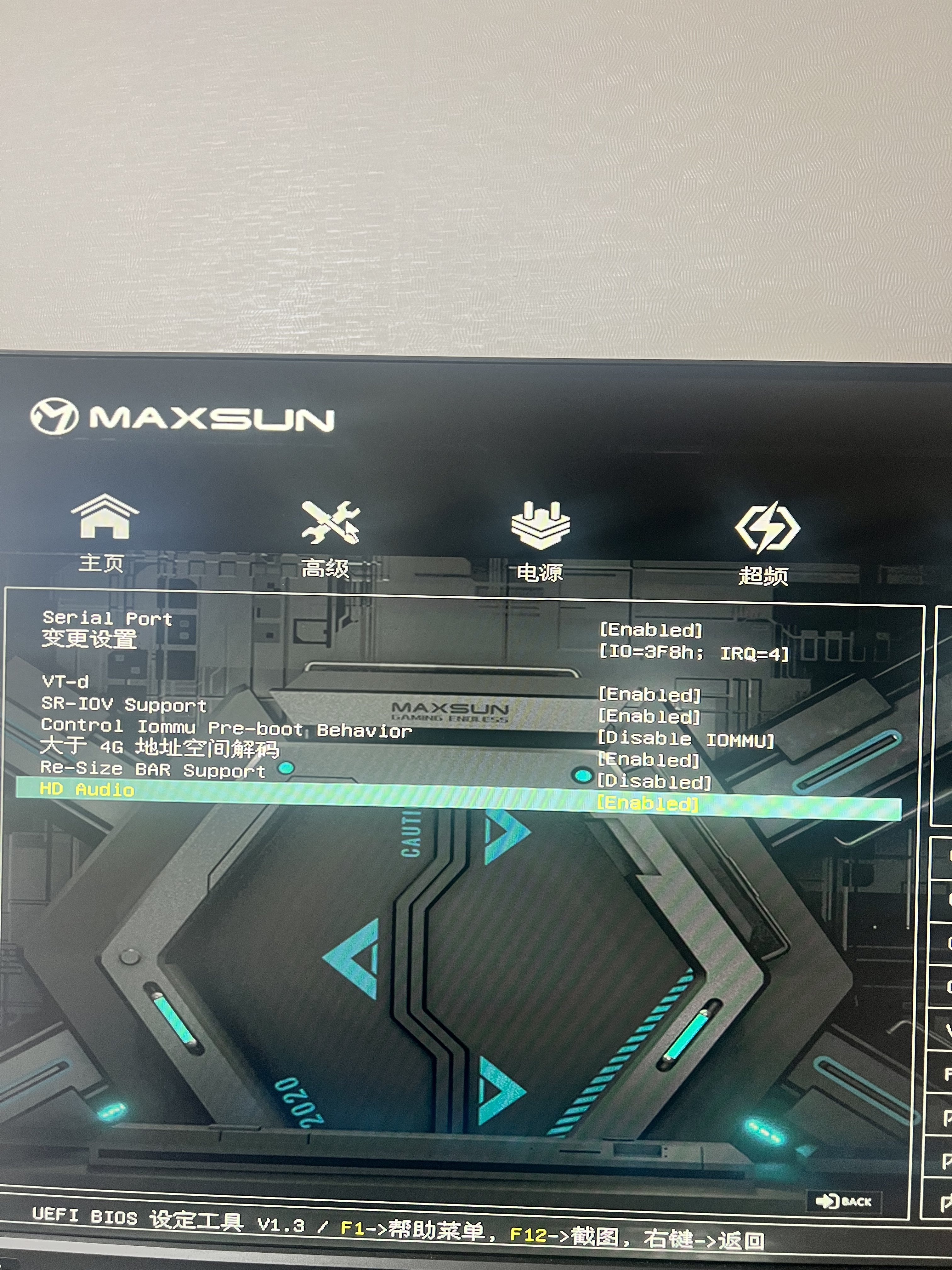

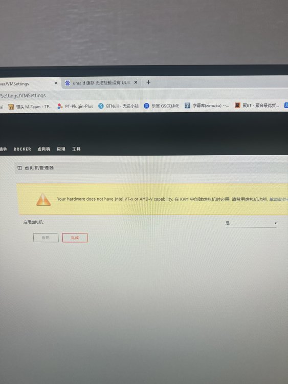

  10. 我的主板已经出现了raidt-d但是显示我的设备不支持t-d 和v监控器是什么原因希望大家给帮助 CPU是12700 主板是铭瑄的b660m终结者
