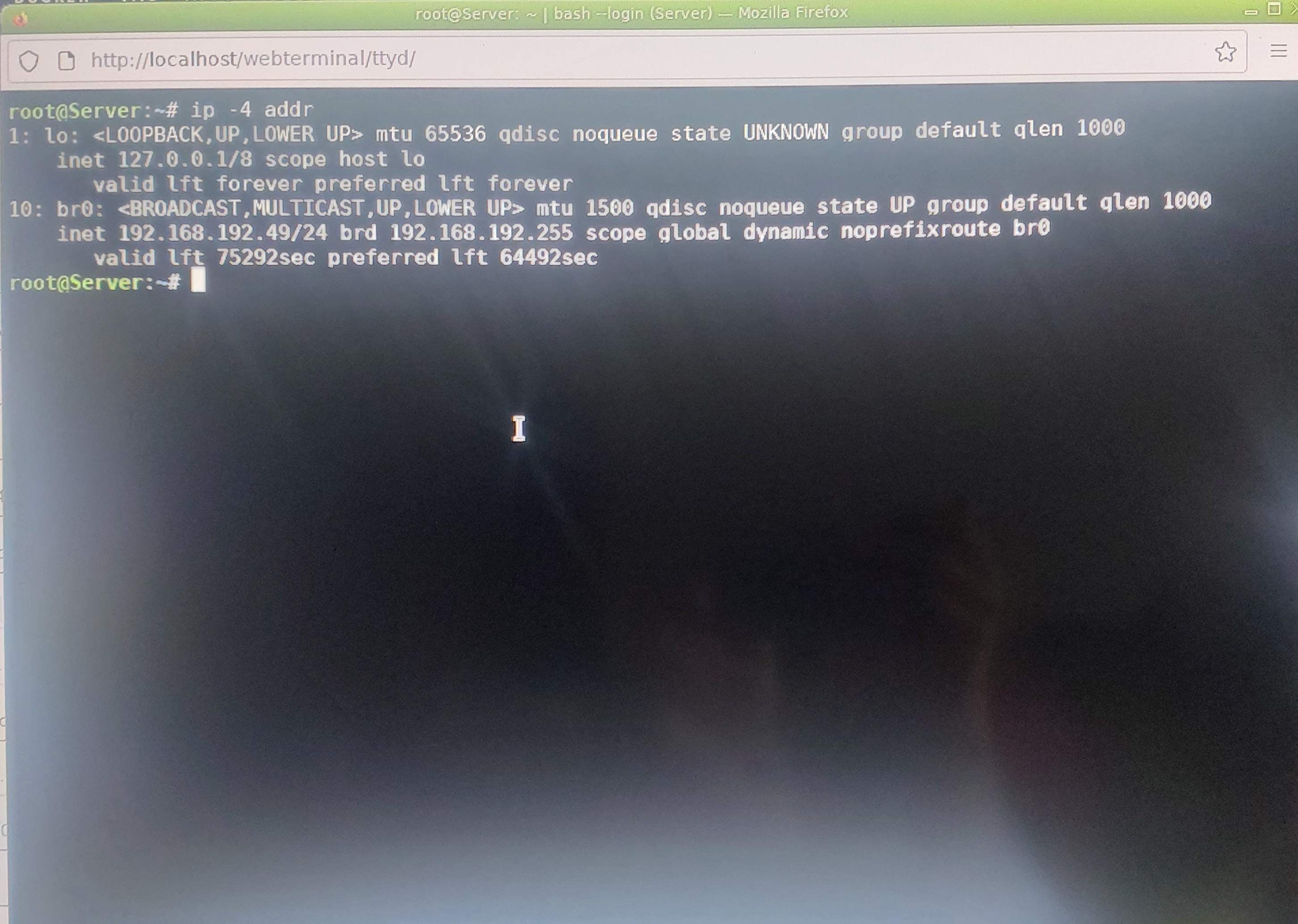

  1. sry wollte dir eigentlich gestern noch antworten bin aber zu nichts gekommen. also über "ip -4 addr" hat unraid mir die adresse 192.49 am ende ausgespuckt. das hab ich den pc an einen anderen bildschirm angesteckt und auf einmal taucht der pc auch in meinem router auf aber mit der 0.200. die mac adressen war aber in beiden fällen die selbe.
  2. okay.. jetzt bin ich echt komplett lost! ich habe gerade den pc an einen anderen bildschirm angeschlossen und siehe da.. ich kann mich mit einer völlig anderen ip auf dem server einloggen 🤷‍♂️ soll ich mich jetzt freien oder muss ich befürchten das es wieder nicht klappt sobald ich den anderen bildschirm anschließe.? denn eigentlich soll der über den tv laufen da die schwiegermutter darüber gerne Sims spielen möchte.

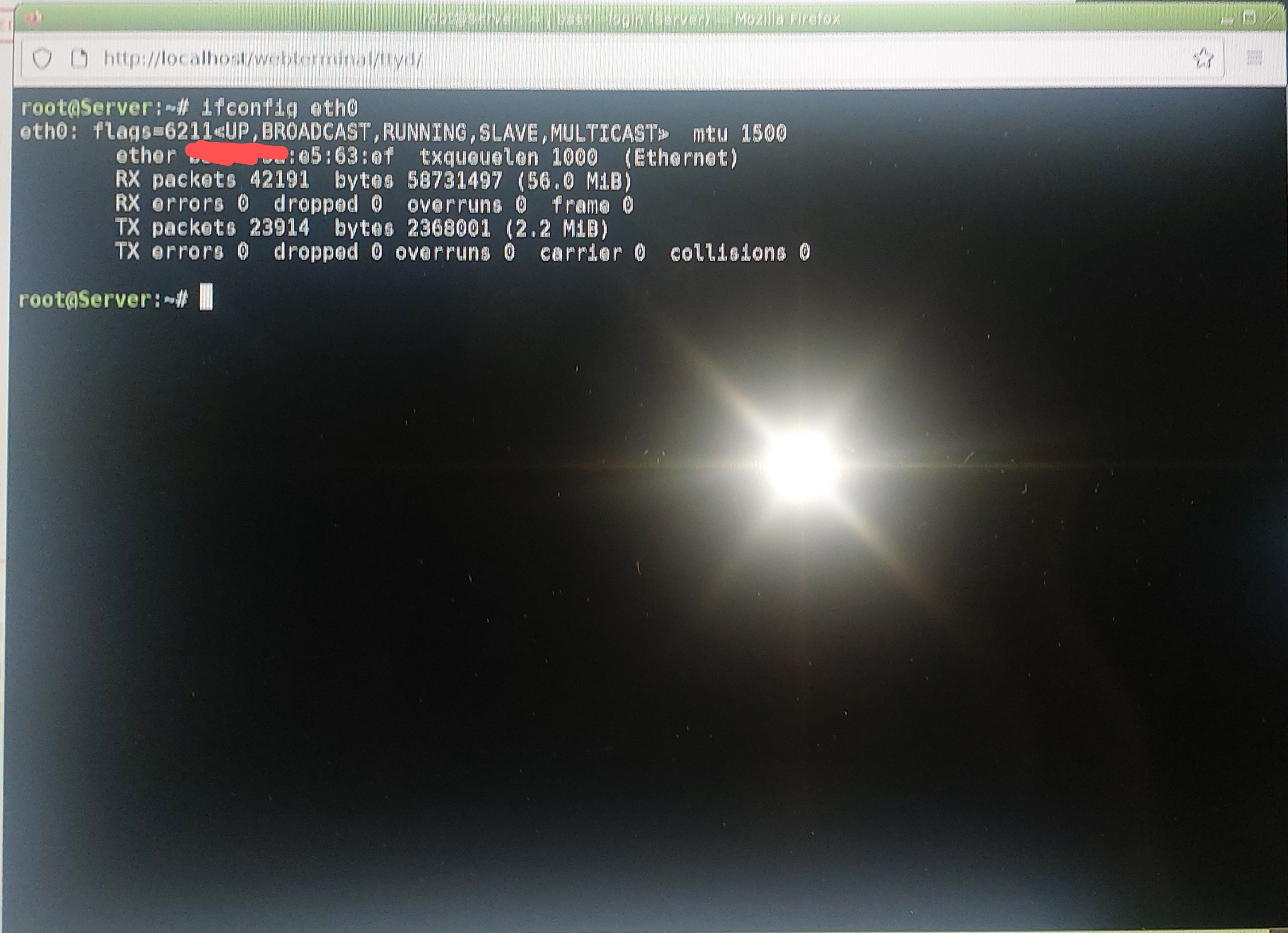

  4. Soo ich bin endlich wieder zuhause. Also das ist bei "ifconfig" rausbekommen. Das Kabel steckte in Steckplatz 2 hab es jetzt zur Sicherheit in 3 rein gesteckt. Wie mach ich das jetzt mit dem Google cli? Kann das an den bios Einstellungen liegen?
