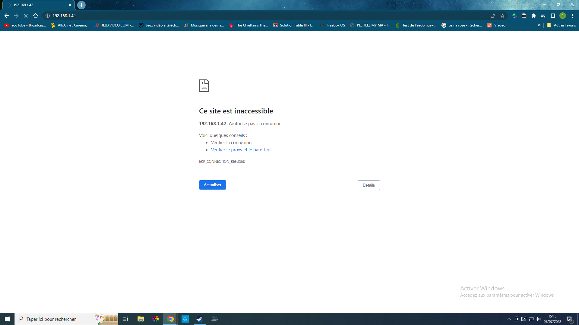

  1. @hot22shot Merci, c'était bien un problème de ports 80/443, d'un coté dans la freebox (ce que j'avais bien supprimé), mais aussi dans le profil utilisateur du serveur. Faut vraiment que je me forme sur les ports et le management réseau.... XD Encore merci !!

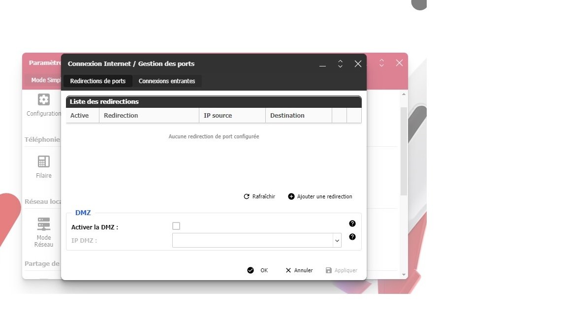

  2. @hot22shot Salut, J'ai mis un peu de temps à répondre, désolé. Alors je suis un bille en réseau, peux tu m'expliquer quand tu dis que tu ne vois pas le port dans ma capture d'écran ? Il y avait bien une modif des ports par défaut, je les ai maintenant supprimées. Mais je suis toujours bloqué.... J'ai vérifié dans l'outil réseau local de la freebox, le serveur dispose d'un baux statique et visiblement l'adresse IP est joignable. Pour la connexion en SSH, je ne sais pas faire, donc je vais essayer d'autre chose avant et j'y reviendrait si jamais je n'ai pas d'autre solution.... Sinon oui en direct, j'arrive à me connecter en démarrant en GUI MODE, je peux alors manager le serveur.

  4. Bonjour à tous, j'ai comme qui dirait un petit souci, j'ai créé il y a peu un serveur sous UNRAID et tous se passait très bien. Accès en réseau aux photos et films depuis les PC ou box télé. nickel. Mais j'ai dû éteindre le serveur pour le déplacer, et maintenant qu'il est rallumé, impossible d'accéder au dossier via le réseau ou par l'adresse IP pour le manager. En réseau, il apparait mais il est intégralement vide, et quand j'essaye via l'adresse IP il m'indique : Est ce que quelqu'un aurait des pistes à me donner pour que les choses rentre dans l'ordre ? Car je n'ai rien trouvé dans le forum pour ce problème là en particulier...
