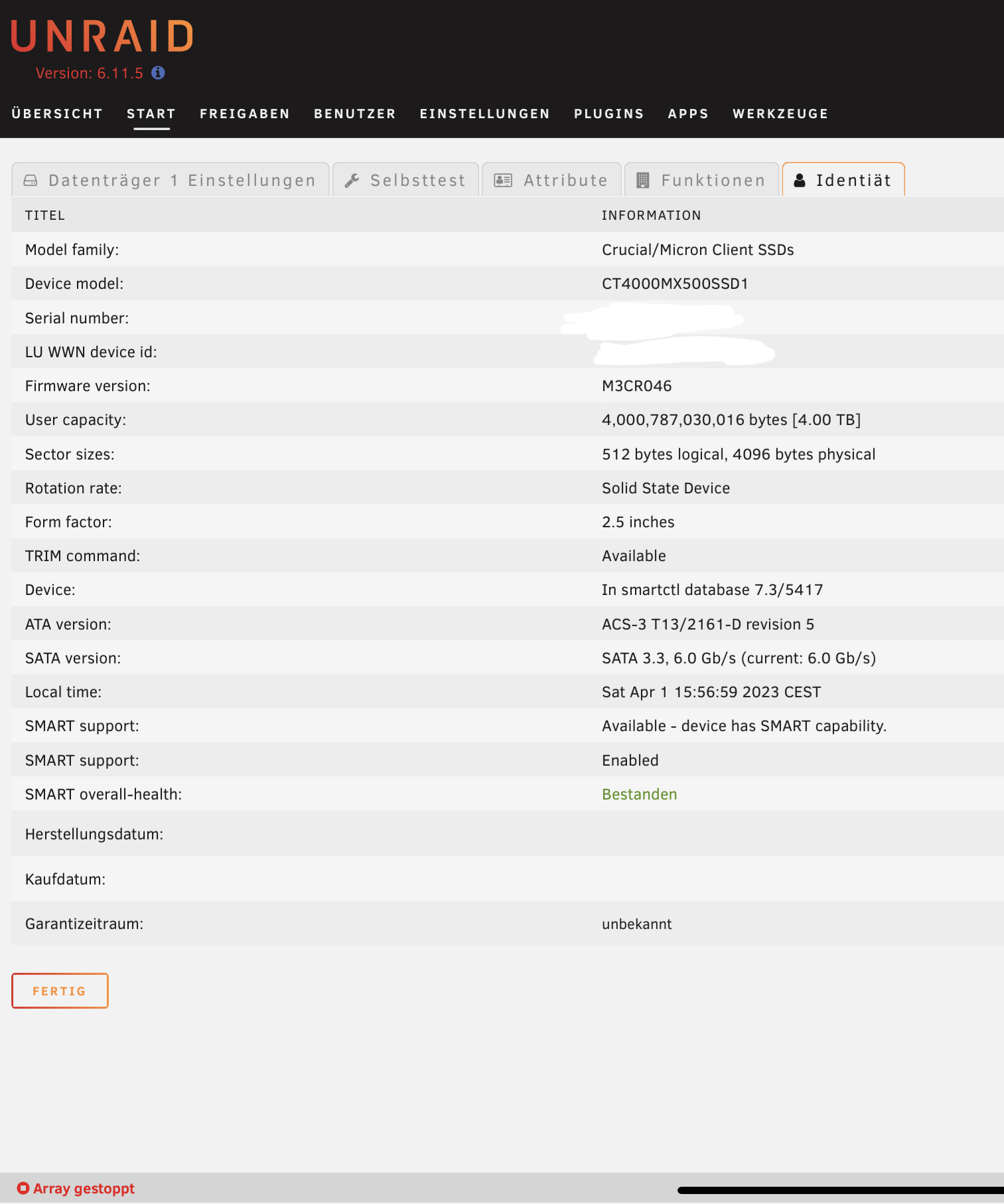

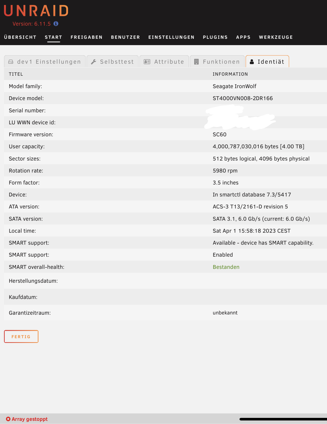

  5. Guten Tag, ich wollte gerade in meinen Server meine Festplatten neu ordnen und eine MX500 4TB als neue Parität einsetzten. Davor wurde eine 4 TB Seagate Ironwolf genutzt. Leider lässt er mich diese Konfiguration einfach nicht übernehmen. Angeblich die die MX500 zu klein. Wenn ich aber in die Infos gehe, haben alle Festplatten exakt 4,000,787,030,016 bytes [4.00 TB]. Ich habe schon probiert die SSD unformatiert zu hinterlegen, vorbereitet als XFS und das selbe auch mit der HDD. Ich bekomme es einfach nicht gestartet. Woran kann das liegen? Übersehe ich etwas? Andersrum würde es funktionieren. Aber die sind doch beide gleich groß? Ich wäre sehr dankbar für einen Tipp, google hilft mir auch nicht weiter. Ich habe dazu nur etwas gefunden, das die Partition bei einer SSD angeblich bei 2048 bit beginnt, und bei einer HDD bei 64. Mit diesen Infos kam ich aber auch nicht weiter.
