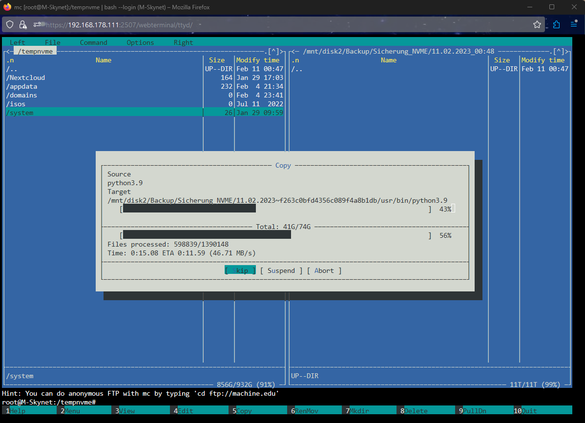

  9. Die Cache Platte hat noch den Fehler mit dem Dateisystem. Von dieser möchte ich zwecks Neuformatierung ein Backup erstellen, was bisher noch nicht funktioniert hat (also noch defekt). Zerschossen hab ich mir das Dateisystem beim erstellen von Backups. Beim Problem mit dem Dateisystem hatte ich dies in der Anleitung von JorgeB gelesen. Definiere "normale Nutzung", ich hatte schon Probleme beim installieren von Docker Container wo ich im nachhinein eventuell das gleiche Problem wie mit den Backups vermute. Ansonsten hatte ich solche Abstürtze eigentlich noch nicht bewusst. Ich weiß nicht wie hier im Forum mit Doppelposts umgegangen wird, darum mach ich häufig so viele Edits die eventuell übersehen werden. Nur als kurze Anmerkung falls dir es nicht aufgefallen ist, kurz vor deiner neuen Antwort hatte ich meine letzte Antwort editiert. Aktuell ist der Test mit dem zweiten RAM Riegel bei 63GB, vermutlich ist der andere tatsächlich defekt oder beschädigt.

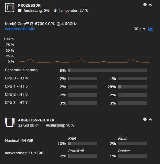

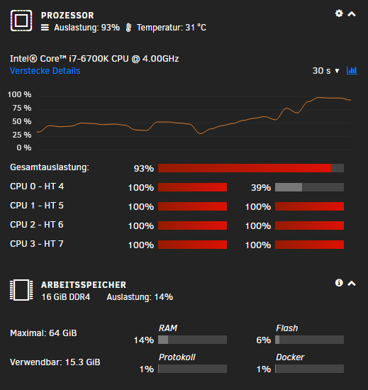

  10. Okay ich teste die RAM Riegel mal einzeln. Ergebnisse folgen demnächst als Edit. Vom letzten Absturz konnte ich leider keine Syslog auslesen, es kam die Meldung die Datei sei zu groß (2,5GB). Habe sie dennoch gesichert, falls man die doch irgendwie auslesen kann. Habe noch nicht probiert sie zu downloaden und manuell zu öffnen. Okay danke das ist gut zu wissen, dann stimmt auch die Anzeige. Der Share ist ein normaler Share von Unraid auf eine Disk im Array. Zum testen mache ich es über Midnight Commander indem ich die NVME mit "mount -o rescue=all,ro /dev/nvme0n1p1 /tempnvme" mounte und dann direkt in einen neuen Ordner auf disk2 im Array kopiere. Edit 1: beim testen des ersten RAM Riegel liegt die CPU Auslastung bei ca. 30-50%. Kurz bevor der Server Abstürtzt ist eine CPU Auslastung von beinahe 100% zu sehen und die Verbindung ist weg. Auch hier wurden in etwa wieder 28-32 GB an Daten übertragen. Der Test mit dem zweiten RAM Riegel läuft aktuell noch durch und ist bisher tatsächlich weiter als alle tests zuvor. Ich bin aktuell bei 42 GB und melde mich nochmal zurück, wenn der Test durch ist oder der Server abgebrochen hat. syslog RAM Riegel 1

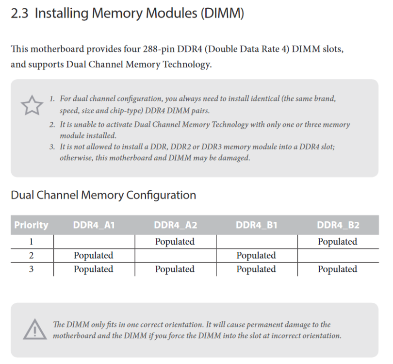

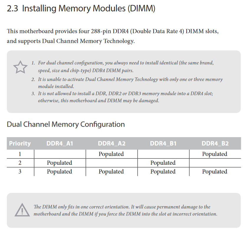

  11. Mainboard: AS Rock Z170 Extreme 6+ (asrock.com) CPU: Intel® Core i7-6700K (intel.de) RAM: G.Skill DIMM 32 GB DDR4-2133 Kit (gskill.com) Meinst du es könnte daran liegen das der RAM im Dual läuft, wäre da ein Quad-Kit besser? Ansonsten hätte ich die Möglichkeit die Riegel mit den älteren vom PC zu tauschen und zu testen. Ich probiere gleich mal die beiden anderen Slots aus. Edit 1: das müssten die vom PC sein (Quad-Kit) (gskill.com) Edit 2: wenn ich die Mainboarbeschreibung (Seite 19) richtig verstehe sollte "Populated" bevorzugt werden und somit im Dual Channel quasi Slot A2 und Slot B2 unter Priorität 1 laufen, so hatte die die Speicherriegel auch eingebaut Nach dem Wechsel auf Slot A1 und B1 war die aktuelle Übertragung vom Backup um ca. 8GB weiter bis zum Abbruch. Was komisch ist, sonst war der Abbruch immer bei etwa 30GB diesmal bei 38GB Datenübertragung. Unraid nutzt ja soweit ich weiß Caching über RAM, könnte es sein das der RAM hier "vollläuft" und somit erschöpft wird und einfach stecken bleibt? Bevor ich in Unraid irgendwas anklicke scheinen immerhin noch die Auslastungswerte übertragen zu werden (diese schwanken zumindest noch, siehe Bild). Edit 3: scheinbar hängt sich Unraid diesmal nicht auf, die Übertragung mittels MC bleibt einfach stehen
