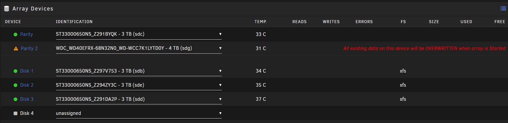

  16. Über Nacht habe ich es erneut probiert. Mit einer dritten Festplatte und anderem SATA-Kabel. Gleiches Ergebnis wie zuvor, langsam werde ich verrückt. "All existing data on this device will be OVERWRITTEN when array is Started" Mir geht es hauptsächlich um den Speicherplatz, ich hätte auch noch eine HGST_HDS5C4040ALE630_PL1331LAGG4NHH, falls dies besser sein sollte.
  17. Vielen Dank schonmal für die Antworten. Ich habe ein neues Kabel gekauft und habe heute Morgen den Prozess mit einer anderen HDD neu gestartet. Array aus, Server aus, Festplatte anschließen, Server einschalten, HDD als Parity zum Array hinzufügen, Array starten. Die Parität wurde 8 Stunden synchronisiert. Ich war gerade am PC, als der Prozess bei ~98 % war. Auf einmal wurde ich aus dem GUI ausgeloggt. Als ich mich erneut einloggte, sah ich Folgendes: Anscheinend hat der Prozess erneut nicht funktioniert. Das Array war außerdem wieder gestoppt. Wenn ich das Array starte, beginnt der Synchronitätsprozess erneut. Ich habe die Diagnostics beigefügt, evtl. bringt dies ja etwas. Vielen Dank im Voraus. tower-diagnostics-20231128-2248.zip
