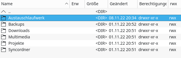

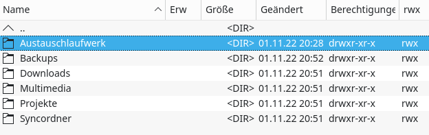

Ja, vermutlich liegt hier das Problem. Erstellt habe ich die Mountpunkte unter /media/unraid als root, somit haben sie 755. Ich konnte als user dort keine Dateien erstellen. (Sicht auf den client) Ich habe dann chmod 666 gesetzt, im ausgehängten Zustand. Nun das Austauschlaufwerk wieder einbinden: sudo mount /media/unraid/Austauschlaufwerk und schwub, sind die Schreibrechte wieder weg. Zum test habe ich unter dem home Verzeichnis des users ein Verzeichnis erstellt mit Schreibrechten. wenn diese dann aber gemountet werden sind sie wieder weg.

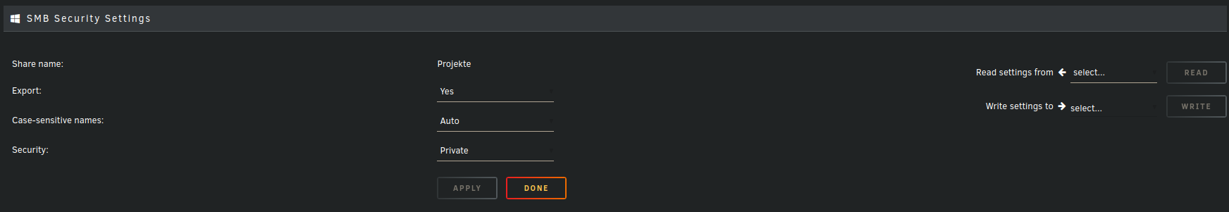

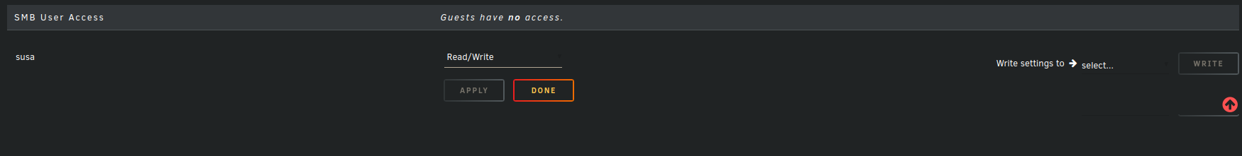

Ja, das darf er Read/Write. Oder gibt es noch an anderer Stelle etwas zu bedaten? Auf der rechten Seite gibt es noch dieses Feld: das habe ich bisher ignoriert.

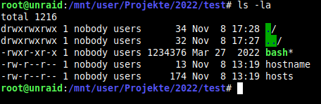

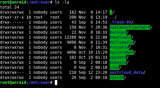

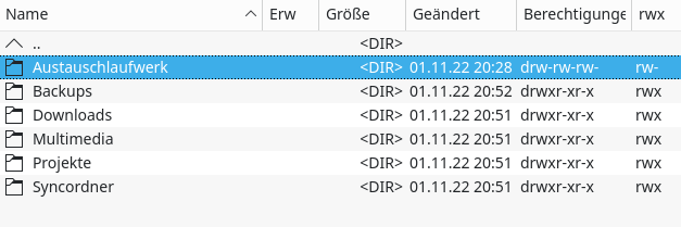

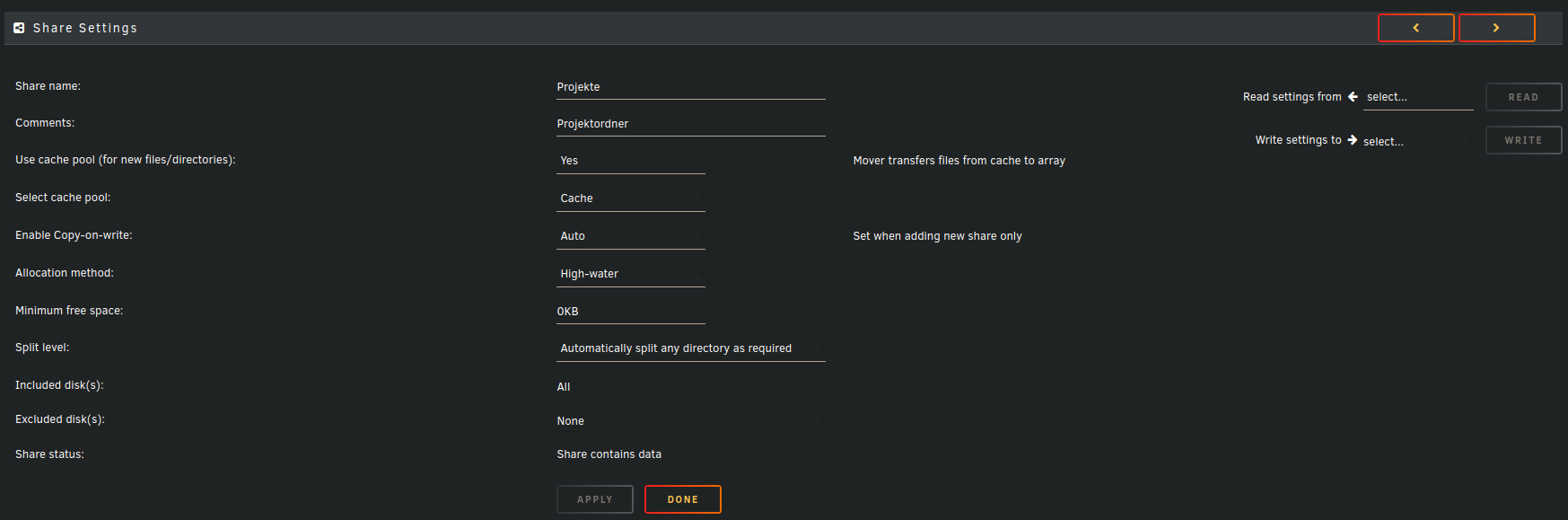

ls -la liefert folgende Ergebnisse: Ordner Dateien Schaut für mich rechtemässig ok aus... 🤔 Unter der share Verwaltung:

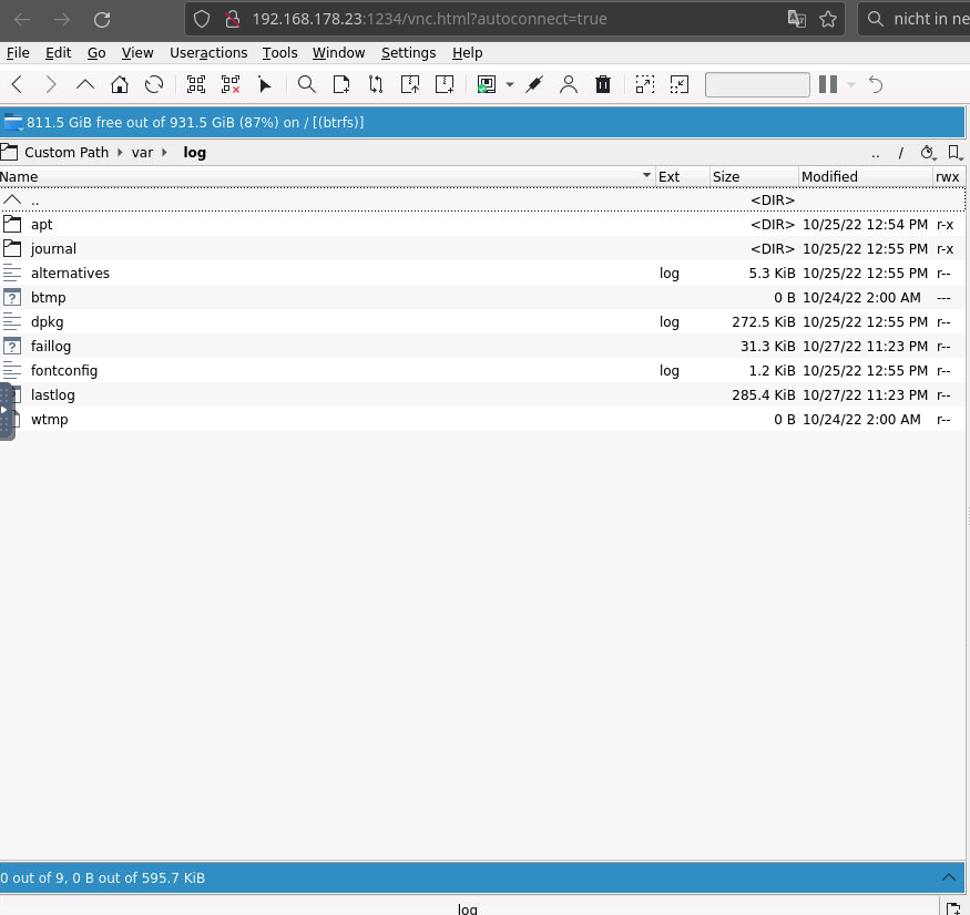

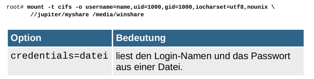

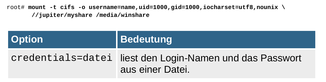

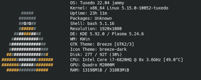

Nein ist kein Mac, es handelt sich um einen Lenovo P50 PC mit Ubuntu 22.04 aus der Distribution von Tuxedo. Der Hinweis mit den Rechten unter Unraid scheint mir sehr hilfreich zu sein, vielleicht gibt es hier den Konflikt... . 1000:1004 ist quasi die User id und die Gruppen id, ich habe mich da gehalten an das Buch von Michael Koffler: https://www.rheinwerk-verlag.de/linux-das-umfassende-handbuch/ (Seite 1518) Teilweise wird im Netz auch folgender Eintrag in der fstab genutzt: #//192.168.178.23/Projekte /media/unraid/Projekte cifs credentials=/etc/.winshare-pw,iocharset=utf8,file_mode=0777,dir_mode=0777 0 0 Quasi sowohl Datei als auch Ordner Rechte auf maximal. Getestet habe ich auch dies, leider mit dem selben Verhalten. Beim Thema Log Dateien habe ich noch vermehrt Fragezeichen um mich herum, da ich so recht keine finde. Unter /var/log/ liegen nur ein paar ältere Sachen und die /var/log/syslog finde ich gar nicht. Bin ich vielleicht im falschen Ordner? In meinem ersten Post hab ich diesen kompletten Log angehängt, dort findet sich die syslog datei (2 mb) syslog.txt (wurde von unraid automatisch erzeugt, nachdem das log zu 98% gefüllt war) RPC fault code DCERPC_NCA_S_OP_RNG_ERROR received from host unraid! smb2_server.c:3955(smbd_smb2_request_error_ex) idx[1] status[NT_STATUS_BAD_NETWORK_NAME] smb2_server.c:3955(smbd_smb2_request_error_ex idx[1] status[NT_STATUS_BAD_NETWORK_NAME ... die tauchen vermehrt auf und scheinen mit den Ausfallzeiten zu korrelieren, leider kann ich sie nicht deuten.- SMB Verbindung geht verloren, oft nach einem Löschvorgang

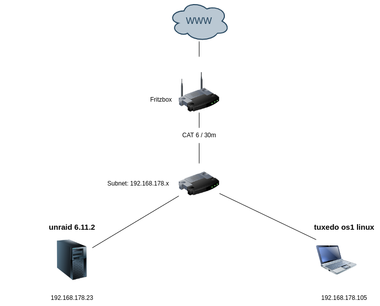

Hallo hawihoney, das Wissen über die Unraid Spezifika ist bei mir noch im Aufbau 😉, ich hoffe, dass ich von Euren Erfahrungen profitieren kann. 192.168.178.23 ist der Unraid Server. Der Pfad /media/unraid ist der Ort an dem der Unraid Sharepoint eingehängt wird innerhalb des clients. Der Aufbau schaut etwa so aus:susa started following SMB Verbindung geht verloren, oft nach einem Löschvorgang- SMB Verbindung geht verloren, oft nach einem Löschvorgang
