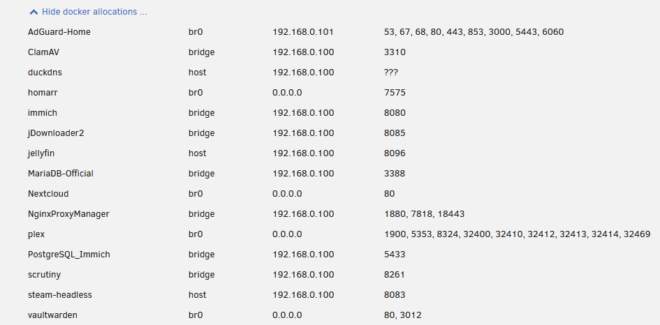

  4. docker run -d --name='jellyfin' --net='host' -e TZ="Europe/Berlin" -e HOST_OS="Unraid" -e HOST_HOSTNAME="NAS" -e HOST_CONTAINERNAME="jellyfin" -e 'TCP_PORT_8096'='8096' -e 'TCP_PORT_8920'='8920' -e 'UDP_PORT_7359'='7359' -e 'UDP_PORT_1900'='1900' -e 'JELLYFIN_PublishedServerUrl'='192.168.0.110' -e 'PUID'='99' -e 'PGID'='100' -e 'UMASK'='022' -l net.unraid.docker.managed=dockerman -l net.unraid.docker.webui='http://[IP]:[PORT:8096]' -l net.unraid.docker.icon='https://raw.githubusercontent.com/linuxserver/docker-templates/master/linuxserver.io/img/jellyfin-logo.png' -v '/mnt/user/source/Series/':'/data/tvshows':'rw' -v '/mnt/user/source/Movies/':'/data/movies':'rw' -v '/mnt/user/source/Kids-Serien/':'/data/kidstvshows':'rw' -v '/mnt/user/source/Kids-Filme/':'/data/kidsmovies':'rw' -v '/mnt/user/appdata/bbergle-jellyfin':'/config':'rw' --device='/dev/dri' 'jellyfin/jellyfin:latest' 635ff4e88c4b263135a0d65800dca4589bbfa5d0686d2e9da296e3d0eeb69816 The command finished successfully!
  5. Sorry das hätte ich noch erwähnen sollen, kein anderer Docker belegt diese Adresse. Ich habe sicher 2 Monate keine neuen Docker mehr installiert und gestartet. Jellyfin lief in dieser Zeit durchgehend ohne Probleme.
  6. Hallo, nachdem ich Jellyfin einige Tage nicht verwendet habe und in der Zwischenzeit durch "Docker Auto Update" ein neues Update eingespielt wurde, bemerkte ich heute, dass mein Jellyfin Docker ausgeschaltet war. Beim Versuch ihn wieder einzuschalten, schaltet er sich nach wenigen Sekunden wieder aus. Ich möchte den Docker äußerst ungerne neu Installieren, da ich doch einige Konfigurationen und Fanarts hinzugefügt habe. Wäre echt froh, wenn das Problem einfach zu lösen wäre. Danke! Folgendes steht im LOG

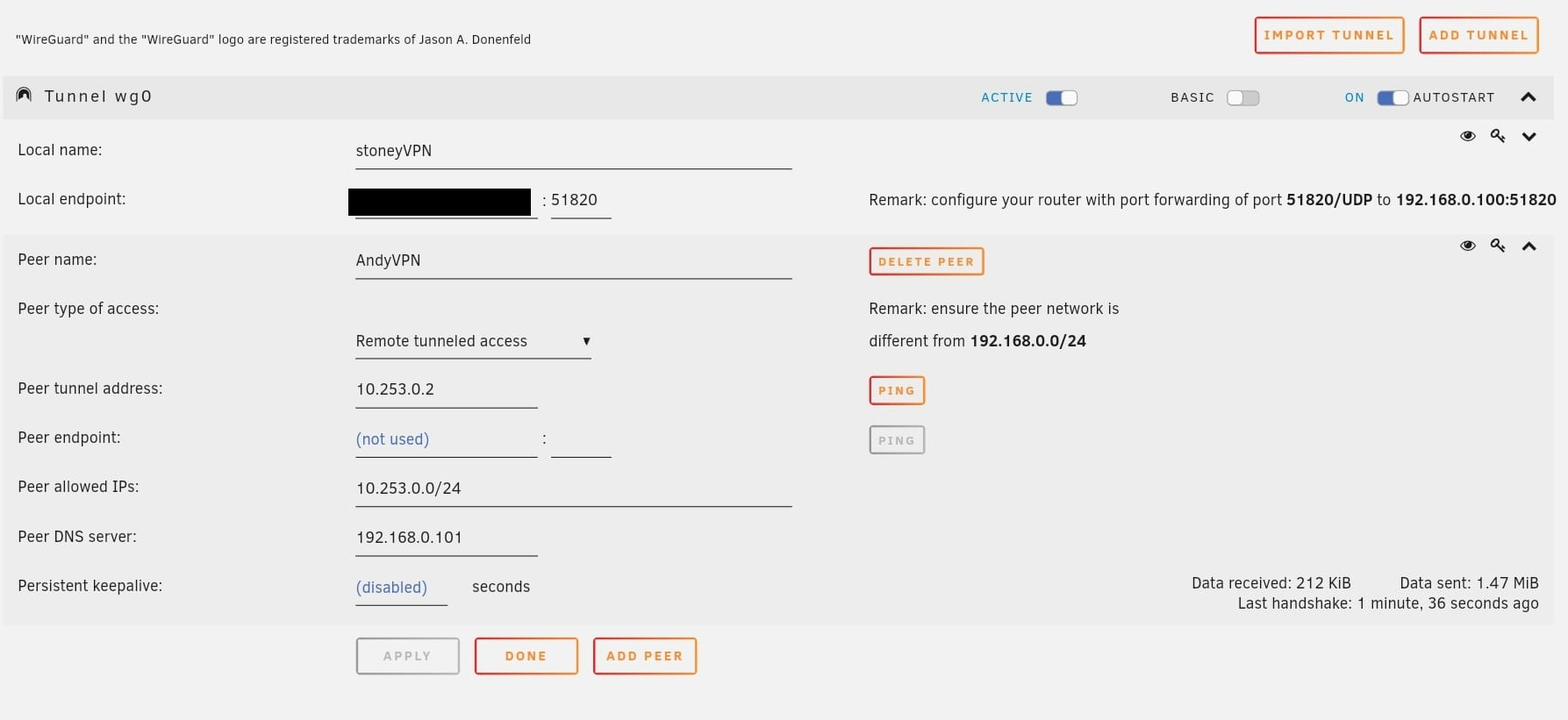

  10. @Mainfrezzer Hatte jetzt übers Wochende die NAS mal runtergefahren und heute hab ich bemerkt, dass der VPN nicht mehr richtig funktioniert. Also das "shim-br0" hat sich wieder auf br0 zurückgesetzt. Ist das normal?
  11. Hab das jetzt genau so nachgebaut und es läuft wie am Schnürchen. Besten Dank Mainfreezer
  12. Ok danke mal für die Infos. Also muss ich die NW Config umschreiben und einen einfacherer Weg der integriert ist in die WireGuard Settings gibts hier nicht? Wenn das die einzige Möglichkeit ist, werde ich das später mal ausprobieren und vorher ein Backup ziehen.
  13. Hallo, ich bin dabei zum ersten mal selber einen VPN zu konfigurieren. Habe dazu einen Guide im Internet gefunden welcher auch auf Anhieb funktioniert hat. Ich kann mich jetzt über WireguardVPN von meinem Smartphone zur NAS verbinden. Sobald ich aber verbunden bin, erreiche ich nichts anderes mehr von meinem Handy. Mein Ziel wäre, dass ich durchgehend mit meinem Heimnetz verbunden bin (192.168.0.0/24) und ich auch unterwegs meinen AdGuard DNS welcher im Docker auf Unraid läuft verwenden kann. Was müsste ich umkonfigurieren, damit das so funktioniert?
