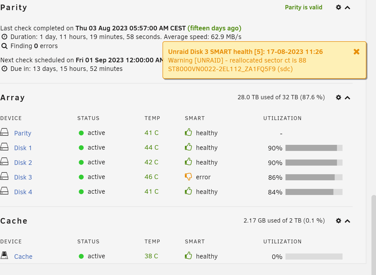

  1. merci pour les infos je me suis dit que je vais le ou les prendre sur reichelt_com.En ce moment il me semble plus judicieux de prendre le 20TO vue qu'il y as environs 80 euros de différence entre le 20 et 22TO en tout cas je pense que je vais passé par mamazone ( quand le prix baisseras ) j'ai un retour qui as été payer avec une carte cadeau donc utilisable que sur mamazone. et qui va couvrir le prix d'au moins 1 hdd. Y'a plus qu'a attendre la bonne occasion quitte a attendre la 2-ème prime Day qui à l'air de ce profiler à l'horizon mais bon en octobre ou aux alentours. je ne suis pas pressé mais comme je l'ai dit plus haut j'ai un disque sur mon array qui me met un message d'erreur et quand j'ai checker avec un smart extented self test j'ai ca "Completed without error" comme résultats. et comme de par hasard la garantie a expirée. en conclusion wait and see pour le prix et je vais peut etre devoir sortir le disque "defectueux " avant l'achat des exos.

  3. bonjour, je suis sous unraid plus. ma config est la suivante 5 hdd ( iron wolf 8to ) dont 1 hdd en parité de même capacité et même model. j'ai une erreur sur le disk 4 mais quand je fais un self smart check il me dit qu'il y as pas d'erreur par contre le message d'erreur s'affiche toujours sur le dashboard. je voulais passer ma config sur des disques 16 ou 20 to exos mais pour ca il faut que je change le disque de parité. et j'ai des interrogations avant de commencer les grandes manœuvres . est ce que je dois commencer par changer le disque de parité de 8TO a un exos 16 ou 20 to ? ou mettre un des disques 20TO dans l'array et le suivant dans la parité sachant que mon boiter compte encore 3 baies de libre. je ne sais pas si je suis assez clair et espère que vous pourriez éclairer la lanterne d'avance merci.
