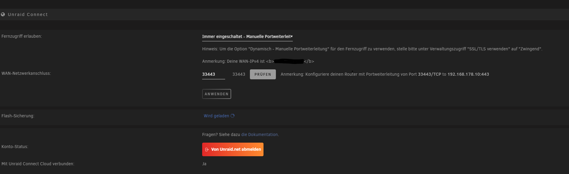

  1. Oha vielen Dank! Das war die Lösung. Darauf muss man erstmal kommen.... Jetzt gehts wieder und Flash Backup geht auch. Danke!
  2. Hallo Community, ich habe schon etwas im Forum und auf Google gesucht und leider nichts zu meinem Problem gefunden. Bei meinem Unraid Server lässt sich die Option Fernzugriff erlauben nicht aktivieren bzw. ist der Knopf Anwenden nicht anklickbar. Das Unraid Konto ist soweit angemeldet. Die Flash-Sicherung steht auch die ganze Zeit auf "Wird geladen" und weiter passiert nix. Allerdings ist im Konto eine Flash Sicherung vorhanden. Ich bin der Meinung das dies auch in der Vergangenheit bereits funktioniert hatte und ich von Ferne Zugriff hatte. Die Ports sind auch soweit in der Fritz Box eingetragen. Ich hatte den Server mal 2 Wochen ausgeschaltet. Auch bei gestoppten Array kann ich dort nichts aktivieren. Egal was ich im Dropdown Menü oder als Port eintrage, ich kann Anwenden nicht anklicken. Kennt jemand dieses Problem?
