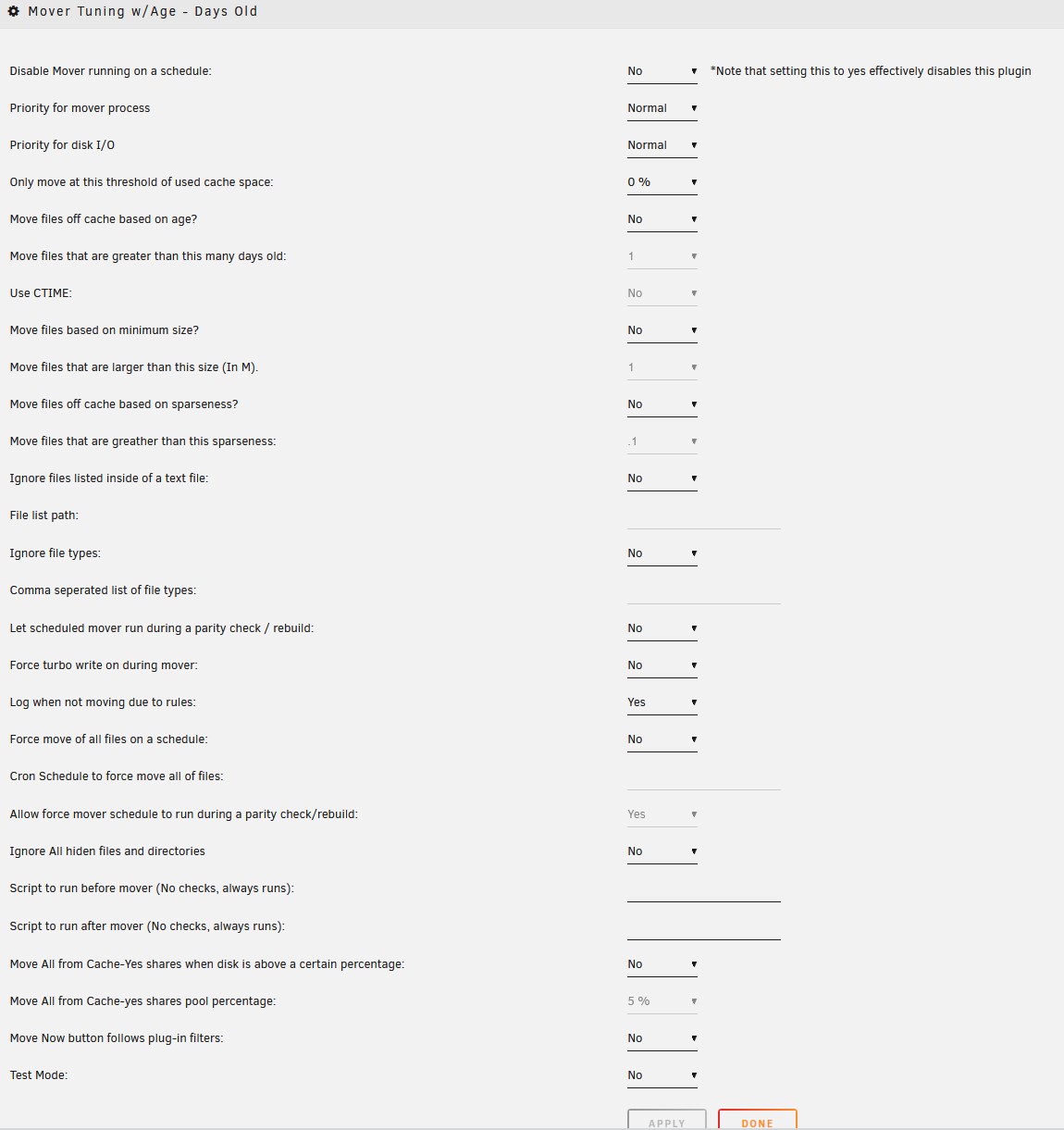

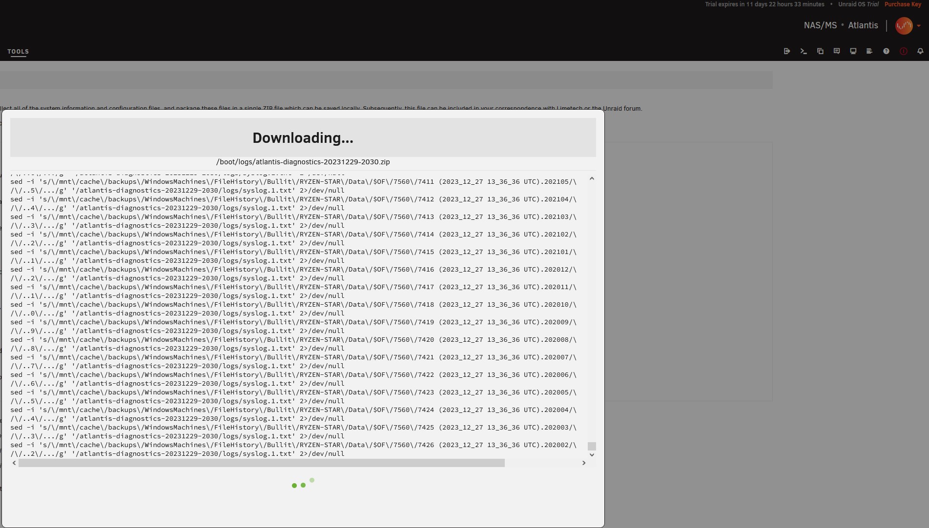

  1. Also die Geschichte mit dem Log Diagnostics-Log ist mir schleierhaft. Der arbeitet jedes Mal ca. 20 Minuten daran, haut gefühlt tausende Informationen rein dass eine Datei mit Namen so und so da und da gespeichert ist... Ich könnte die Datei nicht mal runterladen wenn ich wollte weil vorher jeder Browser, warum auch immer, abstürzt. Keine Ahnung - bin wohl zu doof dafür. Zumindest kommts mir mittlerweile so vor. Ich häng mal einen Screenshot dran was der da alles schreiben will... Naja dass die Parity läuft wenn auf eine andere Platte was geschrieben wird verstehe ich noch. Verstehe nur nicht warum genau momentan diese Backup-Platte überhaupt aktiv ist wenn ja alles in den Cache wandert.... Naja sei`s drum. Mal schauen was morgen früh um 02:30 Uhr mit dem Mover passiert. Ich vermute leider gar nichts wie die Tage davor auch schon. Oder vielleicht passiert doch etwas und es war das aktuell nicht von mir verwendete Mover Tuning Plugin was das ausgelöst hatte. Ich melde mich 🙂

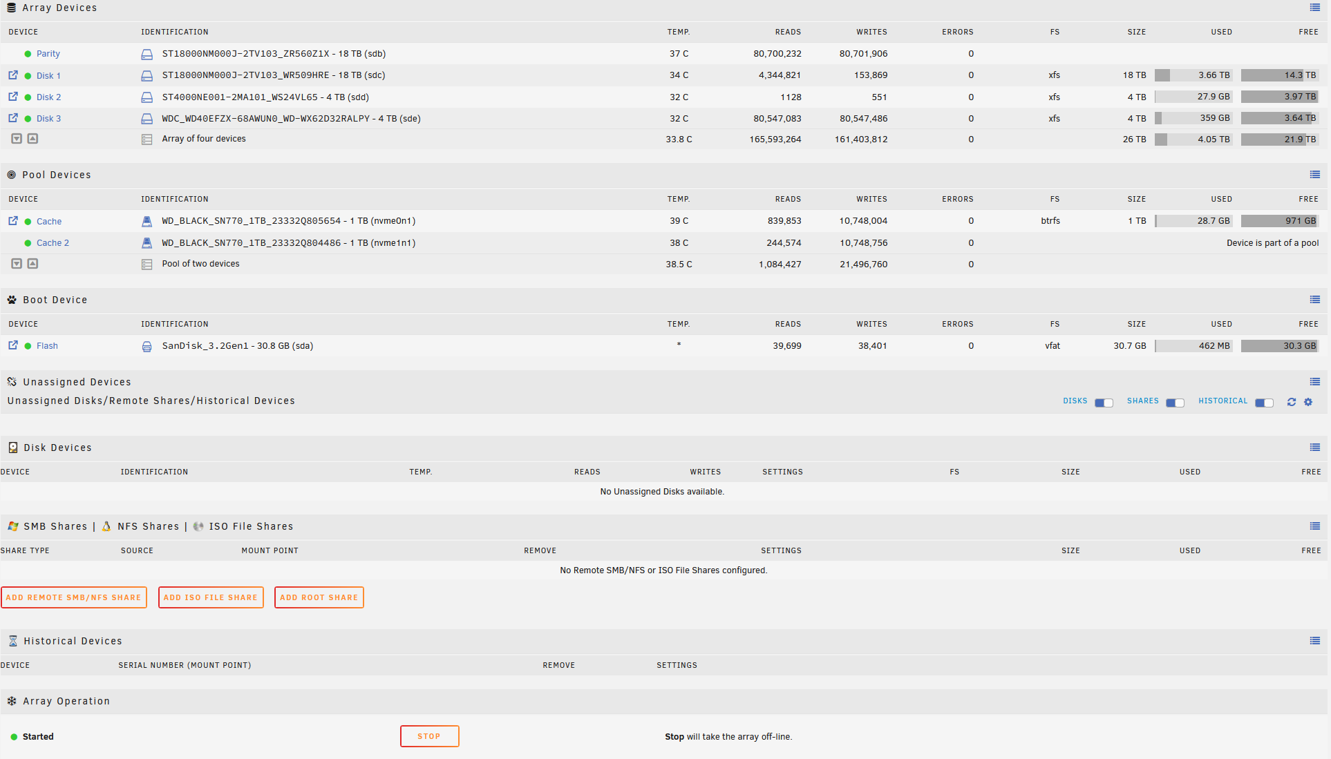

  2. Also, das Zeug ist deinstalliert. Mal schauen ob du was findest bzw. ob heute bzw. morgen früh der Mover seine Aktion durchführt. Aktuell wundert mich dass die Parity Disk und die Backup-Disk laufen.... Aber vielleicht ist er am Parity schreiben von ganz grossen Dateien wegen dem Full Image Backup von Windows welches gestern durchgelaufen ist. Oder hab ich da eine Möglichkeit nachzuschauen warum die Platte läuft und wie lange? Abgesehen davon... Ich tu mich ehrlich gesagt schwer ein Diagnostics-Log zu ziehen. Bei Firefox stürzt irgendwann Firefox ab und Microsoft Edge wurde irgendwann der Bildschirm weiss. Kann doch nicht so schwer sein eigentlich? Abgesehen davon dass das Diagnostics-Log 20-25min läuft und offensichtlich jede Datei auf jedem Ordner etc. in diese Diagnostics-Log schreibt. Wird wohl normal sein? Anbei noch die gewünschten Fotos. Ich versuch gleich mal ein Diagnostics-Log mit dem iPad zu ziehen. Das Share ist einfach nur "backups"

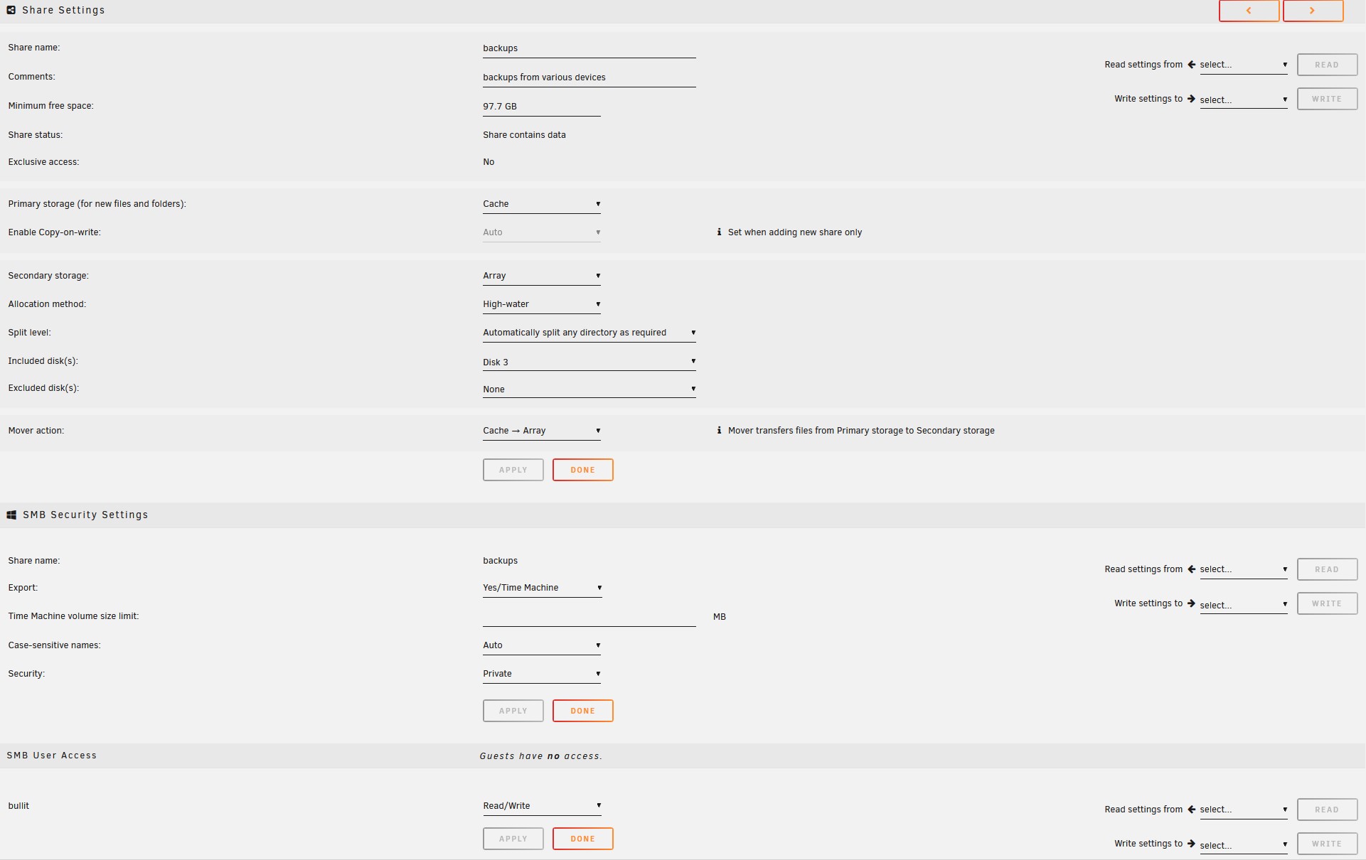

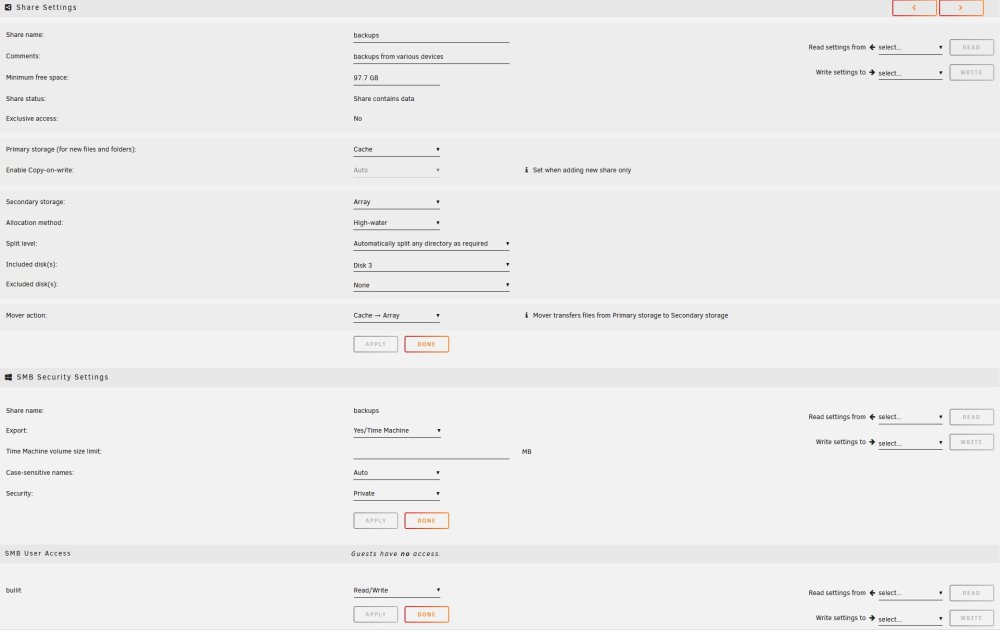

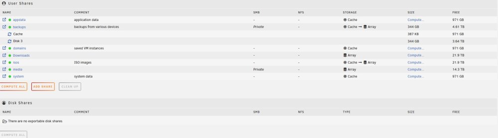

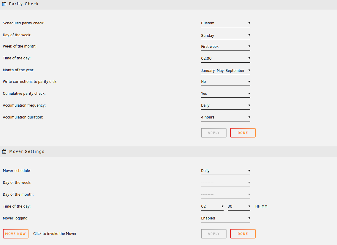

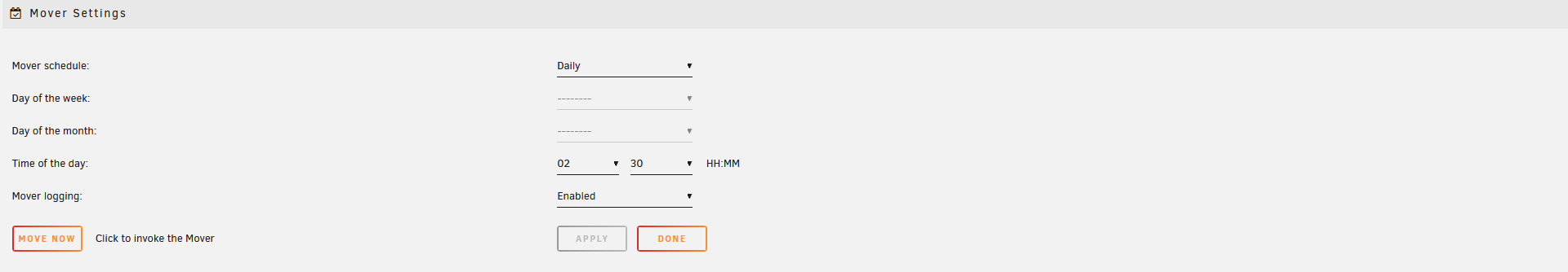

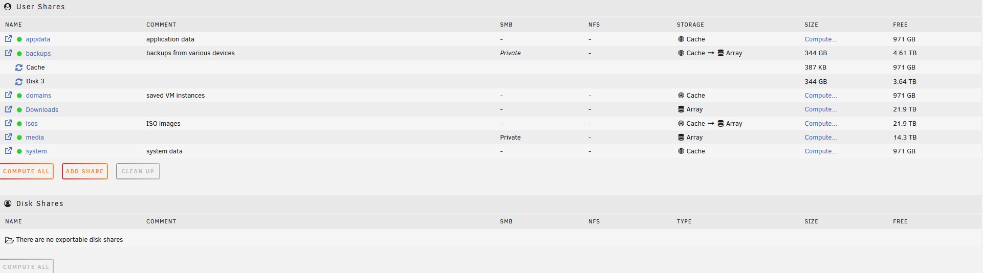

  3. Warum auch immer... Mein Firefox hat gerade, als es zum Download vom Diagnostics-Log kam, wunderbar abgeschossen. Ich ziehs nochmals und reiche es nach. Dann ist wahrscheinlich vieles klarer. Als ich gestern ein Full-Backup meines Hauptrechners gemacht habe und im Anschluss den Mover gezwungen habe es zu verschieben, hat es funktioniert. Also ja - der Mover scheint zu tun was er tun soll und wenn ich "Compute" mache, zeigt er auch an dass alles, ausser wenige Bytes, auf dem Array ist. Die 4TB Platte ist normal im Array mit den anderen 3 Platten zusammen wovon eine die Parity ist. Unter dem Pool sind nur die beiden SSD welche den Cache als RAID 1 machen. Auf der entsprechenden Platte ist ein Share eingerichtet mit dem Namen "Backups" welcher unter SMB entsprechend freigegeben wurde und auch unter Windows etc. zugreifbar ist. Primary ist "Cache" und Secondary ist "Array" wobei included Disks auf "Disk 3" steht (die entsprechend von mir eingeplante Backup-Platte). Mover-Settings sind auf Mover action: Cache --> Array gestellt. Scheduler ist Mover Schedule : Daily , Time of the day: 02:30 , und Mover logging ist enabled obwohl ich nicht ganz sehe wo das entsprechend Log hinkommen sollte. Hab es angemacht in der Hoffnung zu sehen wenn etwas nicht passt. Mir ist klar dass der Mover nur dann anspringen kann wenn keine Daten geschrieben werden. Da aber meine beiden Windows-Rechner um 02:30 Uhr definitiv aus sind, kann da auch kein FileHistory oder ähnliches zu der Zeit reinschreiben. Und die beiden Rechner sind definitiv heruntergefahren und nicht nur im Ruhezustand dass das irgendwie Probleme bereiten könnte. Und ja "Aus" war im Sinne von Spindown gemeint natürlich. Die ganze Sache mit dem Cache habe ich bewusst so eingerichtet, dass eben die Platte nicht immer wieder anspringen muss weil irgend ein Rechner ein File History Backup schreibt. Aber dass der Mover die Platte dann nicht entsprechend aufweckt und auf die Platte verschiebt ist mir eben schleierhaft. Plugin Mover Tuning ist installiert. Auch da sehe ich keine speziellen Einstellungen die das verhindern sollten... Ich entschuldige mich dafür dass ich momentan kein entsprechendes Diagnostics-Log präsentieren kann und nur mit Bilder dienen kann... 😞

  5. Einen wunderschönen Guten Tag zusammen Wie man am Threadtitel erkennen kann, bin ich ein absoluter Neuling bei unRAID aber nicht ganz technisch unversiert. Sicherlich kein Niveau eines IT`lers oder ein sonstiges hohes Niveau welches ich mir zusprechen würde, aber ich hab mich bislang immer durchschlagen können 🙂 So auch geschehen bei unRAID! Selber einen Server gebaut, das meiste läuft wie es soll aber dennoch stellen sich mir, trotz sehr viel Selbststudium, einige Fragen die ich hoffe, dass ihr sie mir beantworten könnt 🙂 Wie ich natürlich gelesen habe, ist es von Vorteil wenn ich ein Diagnostics-File poste. Das ist gerade in Arbeit und wird nachgereicht sobald es durch ist. Obwohl ich das Log anonymisiert habe, werden da Sachen geschrieben die ich wohl rauslöschen muss. Wird euch nicht interessieren. Nun zu meiner eigentlichen Sachlage die ich aktuell nicht "hinkriege". Ich habe insgsamt 4 Platten und 2 SSD als Cache im Verbund (hoffentlich, wenn ich das richtig deute sollten diese RAID 1 sein). 1x 16TB Parity, 1x 16TB für Media-Server usw. 1x 4TB aktuell ohne Funktion und eine 4 TB als Backup-Platte für Windows Machinen, Time Machine usw. Um diese Platte wirds bei meinem Problem auch gehen. Meine beiden genutzten Windows-Rechner machen ein File History Backup alle 10 Minuten. Eingestellt ist es so, dass der Primary Storage der Cache ist und der Secondary Storage die angesprochene Platte. Mover sollte eigentlich korrekt eingestellt sein. Der soll einmal täglich, um 02:30 Uhr alles vom Cache auf die Platte moven. Wahrscheinlich werde ich den Intervall sogar verküren da mit 1TB Cache nicht nötig ist dass die Platte so oft anlaufen muss nur wegen wenigen MB aktualisierten Daten. Mein Problem: Warum macht der Mover nicht was er soll? Ich habe dem Spiel jetzt mehrere Tage zugeschaut und aus einem mir nicht ersichtlichen Grund tritt der Mover nicht in Aktion. Ist das weil die Platte aus ist und der Mover diese nicht anmachen will? Wäre bei mir kontraproduktiv da ich explizit diese Platte eigentlich als Backup-Platte nutzen möchte und diese somit eigentlich nie wirklich laufen wird, ausser der Mover macht diese an da sonst auf diese Platte aktuell keine Daten fliessen würden ausser ich würde diese manuell einschalten und den Mover zwingen die Daten zu verschieben. Wenn ich es manuell erzwinge, funktioniert der Mover eigentlich tadellos soweit ich das beurteilen kann. Wie gesagt - die Diagnostics-Datei folgt. Aber unRAID schreibt da gerade so viele Daten in die Diagnostics dass das nun seit ca. 20min durchläuft und ich nachher mal schauen muss, was wirklich davon benötigt wird dass ihr einen Überblick habt 🙂 Kleine Nebeninformation auf Grund aktuellem Thread wo ein Nutzer eine gecrackte Version nutzt: Ja, mein unRAID ist noch auf Trial aber wird definitiv gekauft. Wenn euch lieber wäre dass ich das gleich mache dass ihr gewillt seid mir weiterzuhelfen, wird das natürlich gleich erledigt und mittels Diagnostics-Datei auch bewiesen 🙂 Ich bedanke mich im Voraus für die hilfreichen Tipps. Ich hab wirklich seit Tagen immer wieder diverse Threads durchstudiert, aber nie irgend etwas gefunden was mir weiterhelfen würde. Liebe Grüsse und herzlichen Dank Chris
