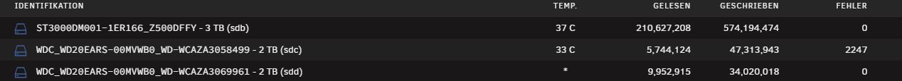

  1. habe ich auch schon versucht... ich denke ich habe den Fehler gefunden! Steinigt mich jetzt bitte nicht, doch manchmal sieht man bekanntlich den Wald vor lauter Bäumen nicht! Da hat sich wohl eine HDD verabschiedet! Habe ich nicht bemerkt... genau auf dieser haben auch die Videos gelegen! Ich schließe die HDD jetzt mal aus und versuche etwas von einer anderen abzuspielen. Edit: Es funktioniert jetzt.... Vielen dank für eure Hilfe!

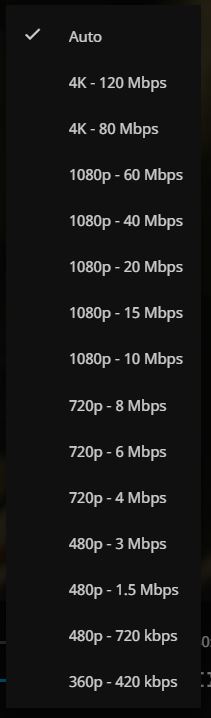

  2. So, habe einen neuen Versuch unternommen. LG Web OS im Deveplorer Mode die Offizielle Jellyfin app installiert. Dort habe ich jetzt auch die Streaming Auswahl "Auto-Direct" Das Video läuft 2 Minuten ohne Probleme dann fängt es wieder an im 30 Sekunden Takt zu ruckeln.

  4. habe grade die Jellyfin App für Windows Probiert... es Ruckelt noch mehr als im Browser. Ich verstehe das nicht.... Und die Option native zu gucken gibt es in der Form nicht. Klar man hat den Reiter um die Auflösungen zu ändern, aber dort steht nicht welches die native Auflösung des Videos ist welches man grade sieht.

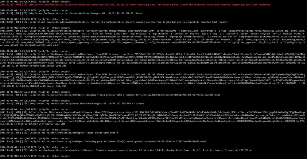

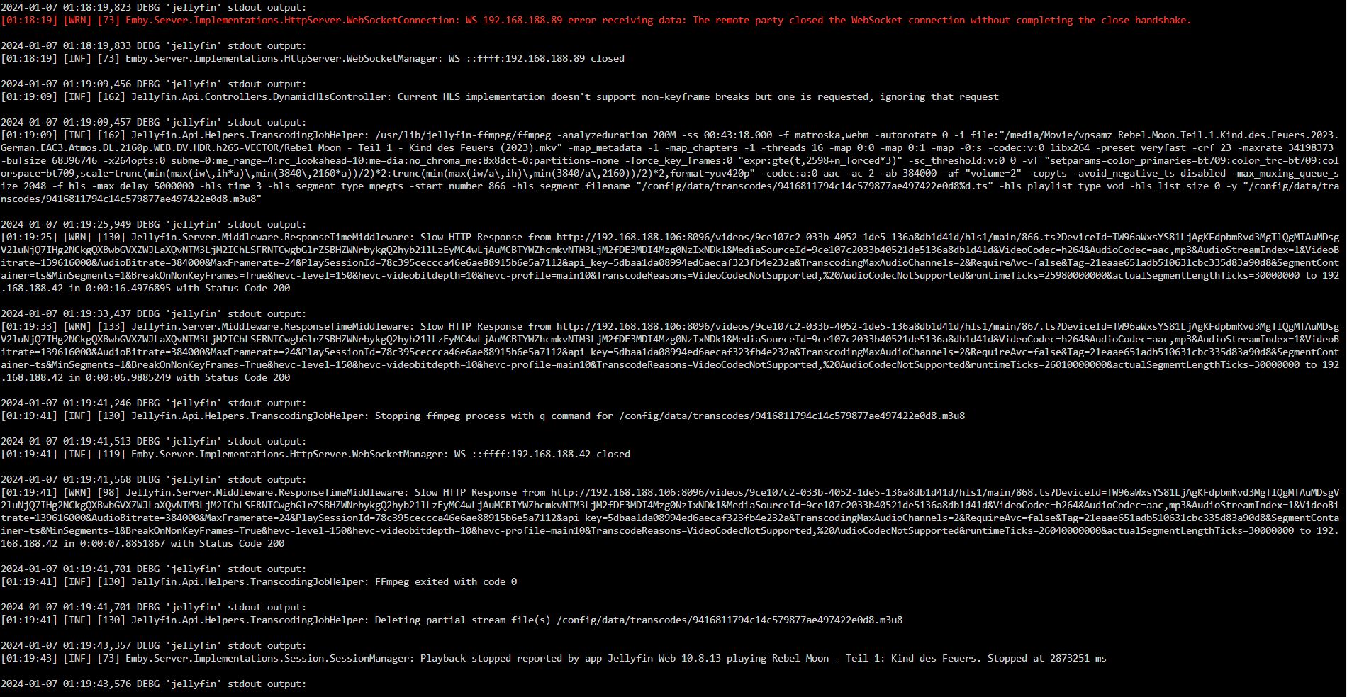

  7. Hallo zusammen, Ich habe einen Jelly Container laufen, leider ruckelt es beim Abspielen von Filmen und kommt zu abstürzen. Egal ob ich auf dem Fernseher oder auf dem Laptop schaue, egal ob Kabelgebunden oder über Wlan. Meine Vermutung ist das die Endgeräte mit der Datenverarbeitung nicht klar kommen? Ich kenne mich mit dem Videostreaming überhaupt nicht aus und weiß nicht welches Endgerät welche Aufgabe übernimmt. Ich hätte die Möglichkeit eine GTX 750TI in das Unraid einzubinden zwecks Hardwarebeschleunigung, jedoch weiß ich nicht ob das der richtige Lösungsansatz ist. Im Anhang habe ich mal den Jelly log hochgeladen. Grüße Björn Unraid System: Xeon E5 2680v4 14C/28T 32GB DDR4 3200 REG ECC 1GB Netzwerk
