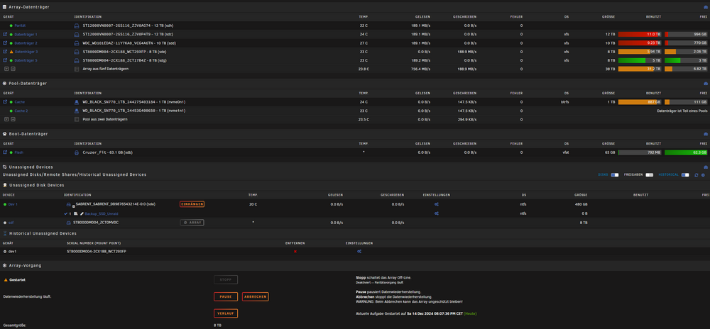

  9. Befürchte du hattest Recht, das Laufwerk ansich ist wohl defekt.....natürlich seltsam das es ausgerechnet 15Minuten nach einbau einer neuen HDD passierte...... Jedenfalls habe ich ja eh ein neues Laufwerk hinzugefügt was die selbe grösse hatte. Denke habe alles richtig gemacht und er rettet es anhand der Parität. Hab vom Vorgang mal ein Bild gemacht. Sehe übrigens weiter unten das dort unter Historical Unassigned Devices mein jetziges Laufwerk steht was ich eingefügt habe in diese Reperatur. Kann ich das einfach am Roten X ''Entfernen''?

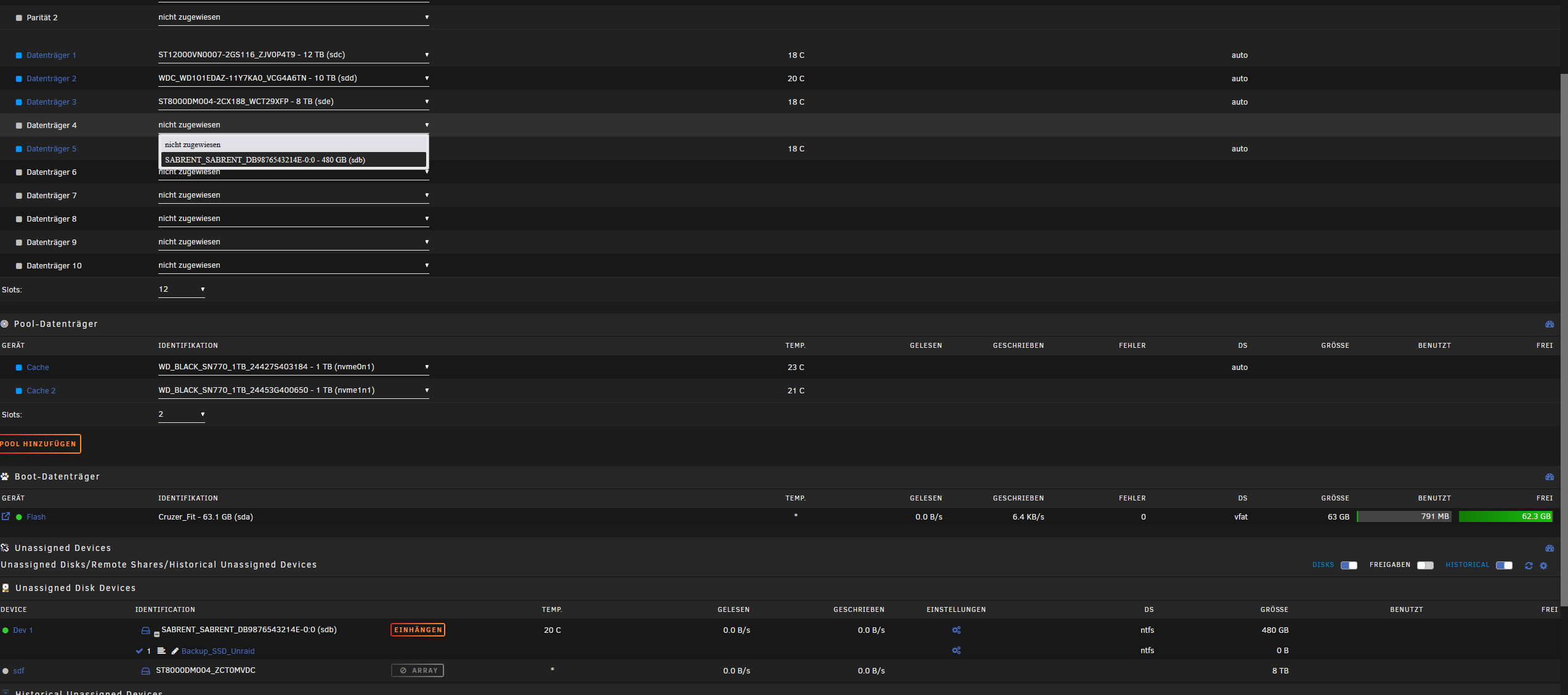

  10. Hi, danke für deine Antwort. leider kann ich bei der neuen Zuweisung von Laufwerk 4 nicht mehr das Laufwerk selbst auswählen. Erst ist es in der Auswahl drin, dann jedoch verschwindet es wieder in die Unassigned Disk Devices Spalte. Siehe Foto. Jetzt mal ne Blöde Frage, ich habe Backups meines Caches bzw vom Stick. Wenn ich diese widerherstelle, löse ich evtl damit auch das Problem?

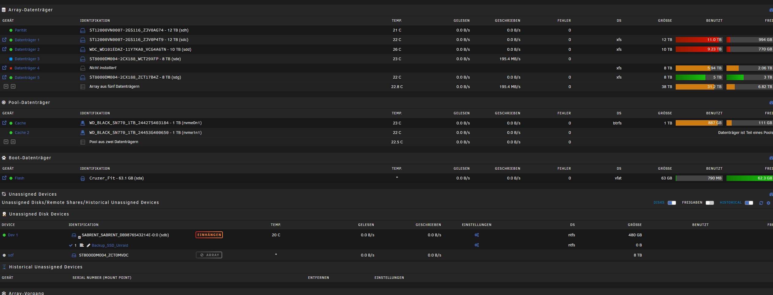

  11. Hi, habe in mein NAS vorhin eine weitere HDD verbaut. System gestartet, Parrity Check lief auch bis er plötzlich stoppte. Dann hab ich bemerkt eine andere HDD ist aus dem Arry geflogen. Habe dann hier im Forum gestöbert und gelesen es kann schonmal ein SATA Kabel sein. Also getauscht. Danach sah ich die HDD wieder jedoch nicht im Arry. Sie ist plötzlich unter Unassigned Disk Devices zu sehen. Via Datei Verwaltung sehe ich auch ihren Inhalt. Bin erst seit zwei Wochen Nutzer von Unraid und wäre um jede Hilfe dankbar. Habe mal ein Foto angehangen
