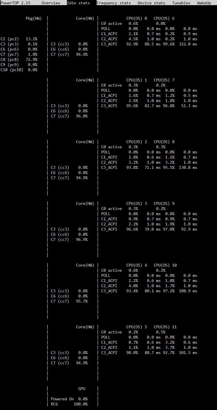

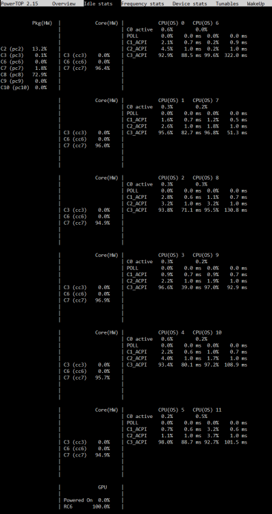

  3. OK, das scheint echtes Basiswissen zu sein. Ich habe Spindowntime jetzt aufs Minimum (15 Minuten gesetzt) wobei sich dann auch nur eine der vier abgeschaltet hat. Mal weiter beobachten. Um sicher zu gehen, habe ich deine Anleitung befolgt und den Controller mit einer alten Windows 8 Live Disk geflashed. Das war deutlich einfach, als erwartet. Brachte aber keinen Unterschied. Ich habe es jetzt per Ausschlussverfahren gemacht und nach und nach die Disks offline genommen. Sofern nur die M.2 WD Blue angeschlossen ist, geht das System ziemlich direkt in C8! Wenn man die 4xHDD am Onboard Intel Controller anklemmt oder die 4xSDD an den PCIe SATA Controller geht nur noch C2. Anbei ein Screenshot nur mit der WDblue. Ich muss also den passenden Command finden und hinterlegen, der die beiden SATA Controller anspricht. Das scheint jetzt klar zu werden. Übrigens auch C8 wenn ich Intel Turbo Boost im BIOS aktiv lasse.
