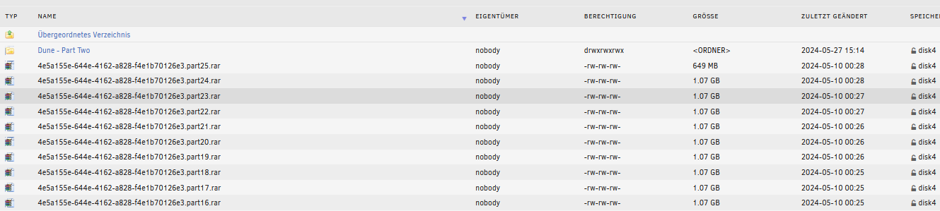

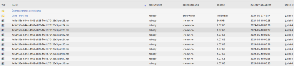

Hast recht und somit ist dass eine in diesem Kontext nicht bewertbare Aussage. Habe noch einen anderen Probiert, welcher bei der Bearbeitung wia SMB-Freigabe über Windows den gleichen "Fehler" ausgibt. Somit muss ich davon ausgehen, dass meine Kostellation das Problem ist, was beim Einsatz des Jdownloader wia App über mein Qnap nie problematisch war. Hoffe das passt so: Ordner Files Ich glaube etwas davon gelesen zu haben, dass es die Möglichkeit gibt, was auch bei ähnlicher Problemstellung angewendet wurde. Für mich war es wichtig sicher zu gehen, dass ich mich nicht irgendwo zu blöd angestellt habe und der "Fehler" deshalb entsteht. -

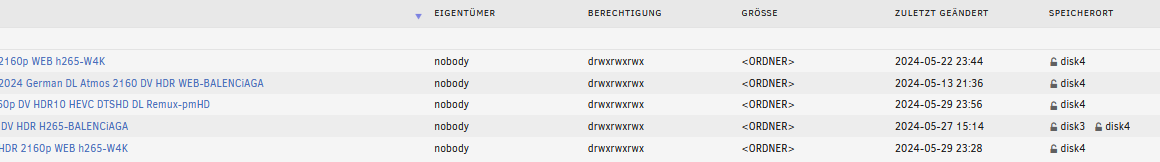

@ich777 Vielleicht habe ich mich etwas unglücklich ausgedrückt, denn ich habe zu diesem Problem keinen anderen Thread eröffnet, sondern nur dort nach einer Lösung gesucht. Mein Problem ist, dass ich sozusagen über einen SMB-Share welchen ich mit Windows anspreche nicht die vollen Berechtigungen über die entpacken Files habe. Wenn ich etwas downloade, was sich dann automatisch entpackt und einen Ordner mit Files erstellt, so kann ich war die Files editieren und löschen, nicht aber den Ordner. Im Falle dass ich den entpacken Ordner löschen möchte, logge ich mich mit root via ftp ein und lösche diesen, was ohne Probleme funktioniert. Nicht aber mit dem User, welcher die entsprechenden Berechtigungen für diesen Share hat. Die Fehlerquote liegt beim Download via Docker bei 100%, weshalb ich nicht von einem Problem beim "Packer" ausgehe. Habe nun gleiche Downloads auch noch über ein Windowssystem gemacht und habe dort keine Probleme. -

Hallo Zusammen Ich weiss nicht weiter und habe hier im Forum nichts passendes gefunden, weshalb ich mich mit einem neuen Thread an euch wende. Mein Problem ist folgendes: Ich habe den genannten Docker im Einsatz und das funktioniert soweit auch, aber bei den Downloads habe ich das Problem, dass der Ordner andere Rechte bekommt, als die Files selber. Somit kann ich über die eingerichtete SMB-Freigabe via Windows die Files zwar lesen/schreiben, aber nicht den Ordner. Wenn ich nun, nach erfolgtem Download das File in der Freigabe löschen möchte, so kann ich das tun, aber nicht mit dem Ordner. Das geht nur, wenn ich mich wia FTP und dem root einlogge, weshalb ich die UID schon verändert habe und auch umask in einem nächsten Versuch umgestellt habe. Das Ergebnis ist immer das gleiche oder dass ich gar keinen Zugriff habe. Der Thread bezüglich alles löschen und nochmals installieren ist mir bekannt und das habe ich damals auch schon gemacht, aber anscheinend übersehe ich noch etwas. so siehts im Total Commander aus und man sieht auch, das ich mit umask einen versuch gestartet habe. Im Ordner siehts dann wie folgt aus: oder An der Freigabe oder dem User liegts nicht, denn die Rechte sind dort eingetragen wo sie sollten. Vielleicht weiss jemand wo ich noch suchen könnte, bevor ich das Spiel mit alles runter und wieder rauf, starte. THX und Gruss Walter -
