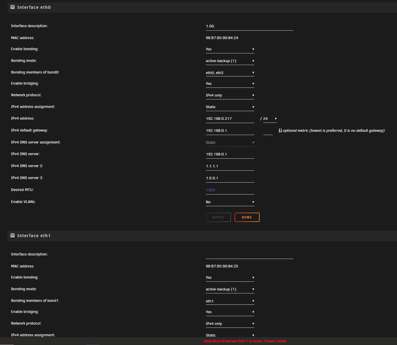

  3. Hast recht. SFP+ Karte mit 2 Anschlüssen und eine 1G Onboard Die rote Schrift hat mich irritiert. Rot (Achtung, Stopp etc.) Bedeutet also im Umkehrschluss - wenn alle Kabel an den LAN Anschlüssen angeschlossen und mit dem Switch verbunden sind, sollten alle roten Texteintragungen verschwinden bzw. alles funktionieren. Werde ich heute Abend mal verkabeln. Zu deiner Frage: Videoschnitt soll mit insgesamt 4 St. 4 TB SSD gemacht werden. Ich habe 80 Stück alte 3,5 Zoll HDD und 120 2,5 Zoll HDD Platten mit Filmen/Schnittmaterial die ausgemistet und neu sortiert und eben auch geschnitten werden sollen.

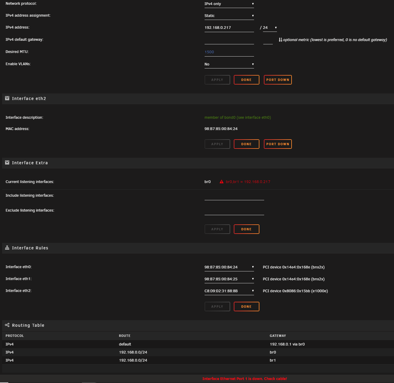

  4. Wie du oben geschrieben hast "Frischling" auf der ganzen Länge. Wenn du mir jetzt sagst dass alles ok ist so wie ich es eingestellt habe, bin ich happy. Ich habe ja die Eintragungen vom Interface eth0 gepostet. Da finden sich zwei Eintragungen in roter Schrift "nterface Ehternet Port 1 is down. Check cable! Und br0,br1=192.168.0.217". Es es falsch wenn ich das als 2 Fehler oder Fehleinstellungen interpretiere? Das was ich mit dem Elite aufgebaut habe ist ein Testsystem. Drauf möchte aber in naher Zukunft meine Videoüberwachung, Home Assistant, Videoschnittmaterial und einen NAS (10G) aufbauen, weil ich viele Daten hin und her zu schaufeln habe. Deshalb die Wahl der 10G Dualkarte und des 2,5G/10G Switch. Im Moment ist in meinem Videoschnitt-PC auch nur eine 2,5G LAN-Karte verbaut. Auch da soll eine 10G rein. Auf deine Frage. Im Moment ist der Switch 2,5G mit dem Elite Desk mit nur einem 10G Transceiver verbunden weil mir noch mindestens 1 Transceiver fehlt (ist bestellt). Das DAC-Kabel 0,5 m kommt am 17.04.2024.

  8. Statusupdate: Habe jetzt nochmal einen Versuch unternommen die 10G NIC einzubinden. Selbes Ergebnis läuft nicht. Sowohl die 1G als auch die 10G im HB Elite Desk sind aktiv. Nur die 1G funzt. Keiner eine Idee? Grüße Chris

  14. Hallo Leute. Hoffe ich bin hier im richtigen Abschnitt! Und wieder ein Neueinsteiger in Sachen Unraid-Server etc. Ich habe einen HP Elite Desk 800 G4, 32 GB RAM Intel Core I5 8500 als Homeserver eingerichtet. Der HP hat aber nur eine 1Gb Netzwerkkarte onboard. Vermutlich war mein 1. Fehler, dass ich Unraid mit der alten Hardware aufgesetzt habe. Habe dann folgende Komponenten gekauft. 1 X 10Gtek® 10Gb PCI-E NIC Netzwerkkarte, mit Broadcom BCM57810S Chipset, Dual SFP+ Port, PCI Express Ethernet LAN Adapter 1 X NICGIGA 8-Port-2,5G-PoE-Switch, Nicht verwaltet, mit 8 x 2,5Gb Base-T PoE+@120W + 10G SFP-Uplink, 2,5Gbe IEEE802.3af/at Power Over Ethernet Switch, unterstützt WiFi6 1 X 1/2.5/5/10G SFP+ RJ45 Transceiver(Cat6a/7, 30m), 10Gbase-T SFP+ Der Elite Desk wurde mit einem Windows 11 auf SSD ausgeliefert. Mit Windows funktioniert die neue Netzwerkkarte, nicht aber mit Unraid. Habe die onboard LAN-Karte auf dem HP Desk im Bios deaktiviert. Dennoch kann Unraid mit der neuen Karte nichts anfangen. Unraid erkennt die neue Karte zwar, aber der Server lässt sich nicht über die IP-Adresse nicht aufrufen. Start über GUI. Netzwerkeinstellung löschen. Neustart mit der alten 1G-Karte funzt wieder. Irgend eine oder mehrere Einstellung scheine ich zu übersehen. Kann jemand was damit anfangen und Hilfe anbieten? Besten Dank Grüße vom Bodensee Chris
