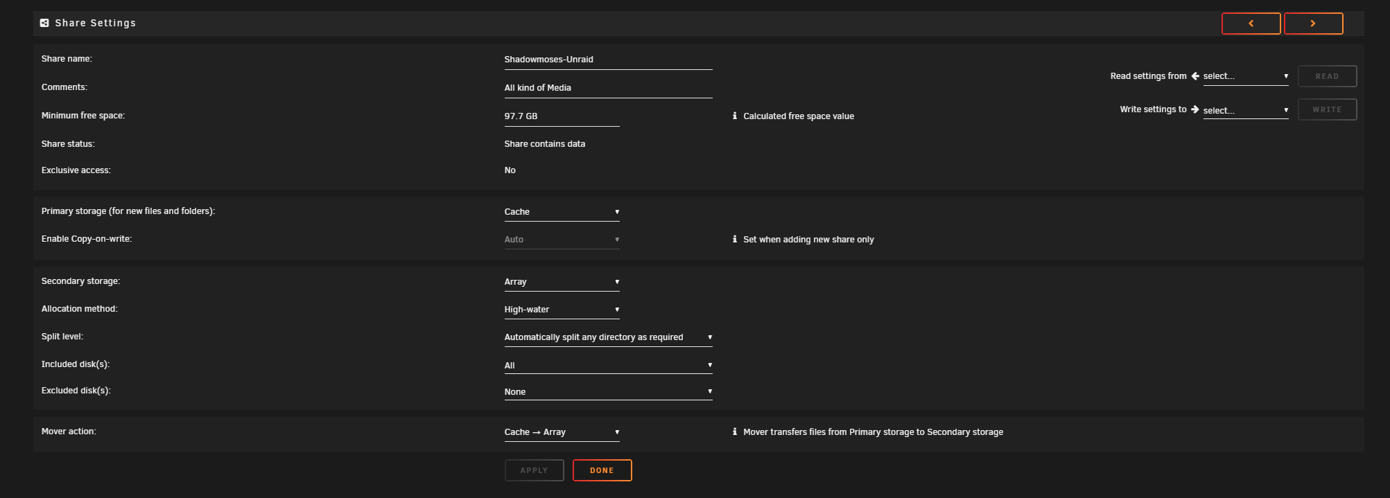

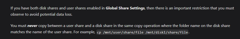

  5. Moin, Sorry für meine überauß späte Antwort, ist einiges dazwischen gekommen. Jawohl ist an, ich habe jedoch den Fehler gefunden. Ich habe die jeweiligen shares angepasst damit ich die Downloads lediglich in den Cache schiebe und von dort aus dann auf den User share kopiere. Danke herzlichst!

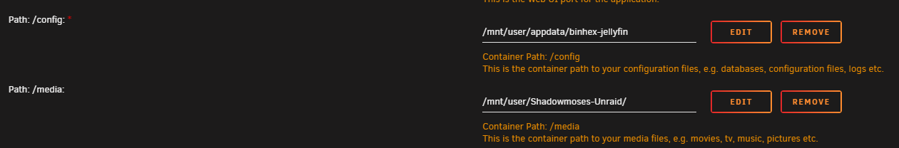

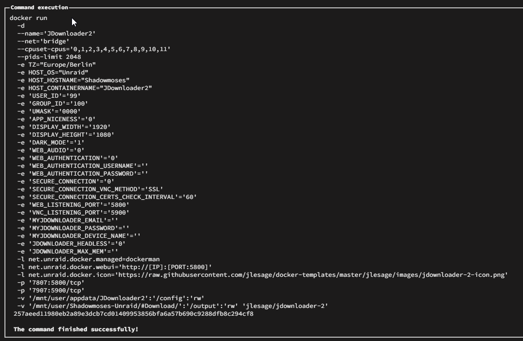

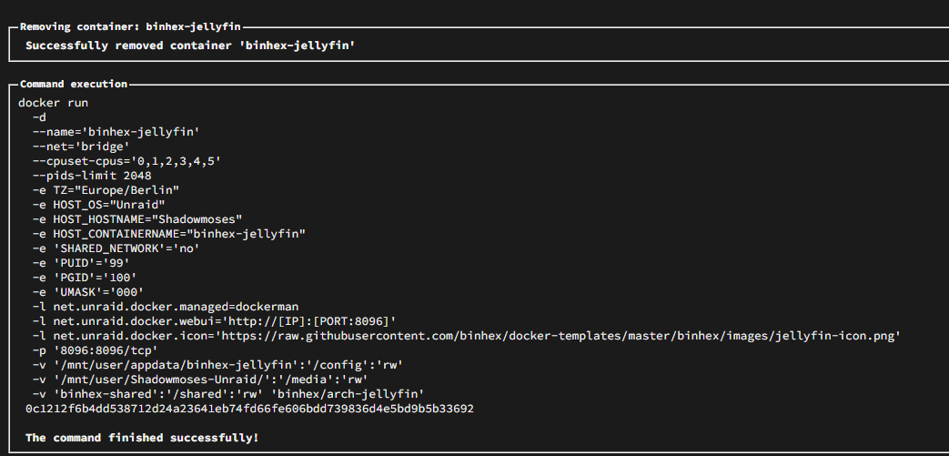

  6. Danke dir für die Antwort! Sorry falls ich mich nicht ganz klar ausgedrückt habe. Die files welche ich schieben muss nach dem download liegen auf: /mnt/user/Shadowmoses-Unraid/ das ist ebenfalls, wie oben beschrieben auch auf dem JDownloader konfiguriert: Und natürlich das gleiche in Grün bei Jellyfin: Der Grundgedanke war ja das Jellyfin alles abgreift was dort im User Share liegt - tut es jedoch nicht, ich muss die files von: /mnt/user/Shadowmoses-Unraid/ nach /mnt/disk1/Shadowmoses-Unraid/ schieben damit Jellyfin diese in der bibliothek findet. Mover ist ebenfalls, nach meinem besten wissen und gewissen konfiguriert und sollte die Daten ins Array schieben um die übliche Uhrzeit (03:40h). Anbei die Docker logs beim "anwerfen": Jellyfin: Jdownloader: Danke vielmals im voraus 🙂
