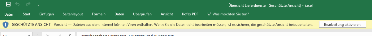

  1. Hallo, Ja das Problem mit dem Office ist ebenfall durch die Umstellung auf IPv4+IPv6 behoben. Die Anleitung mit der Anpassung im MS-Office Trust-Center hatte ich vor der Lösung IPv6 bereits auch probiert, hatte keinen Erfolg gebracht. Mit der o.g. Umstellung auf IPv6 funktioniert das Office aber nun ohne Anpassung im Trustcenter und damit ohne Umgehung der Office-Sicherheitseinstellung.

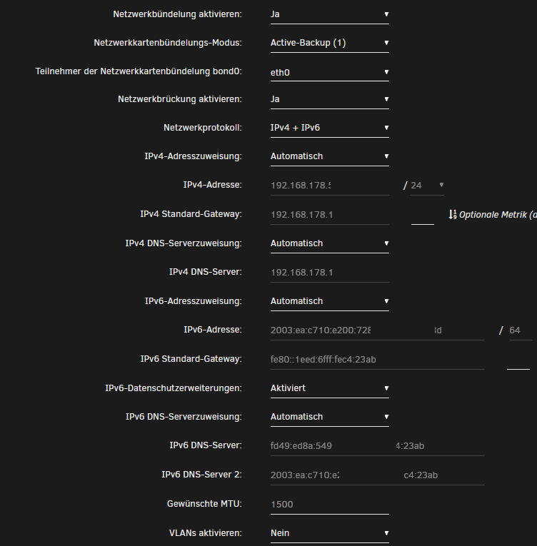

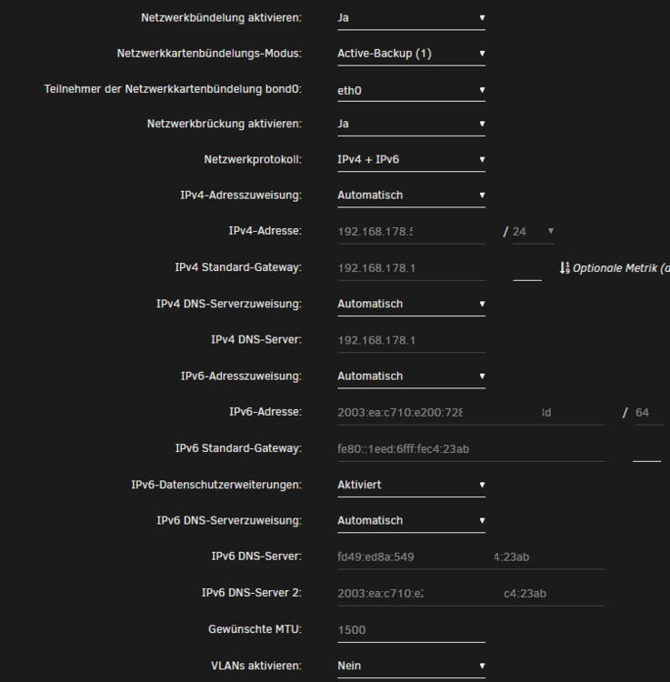

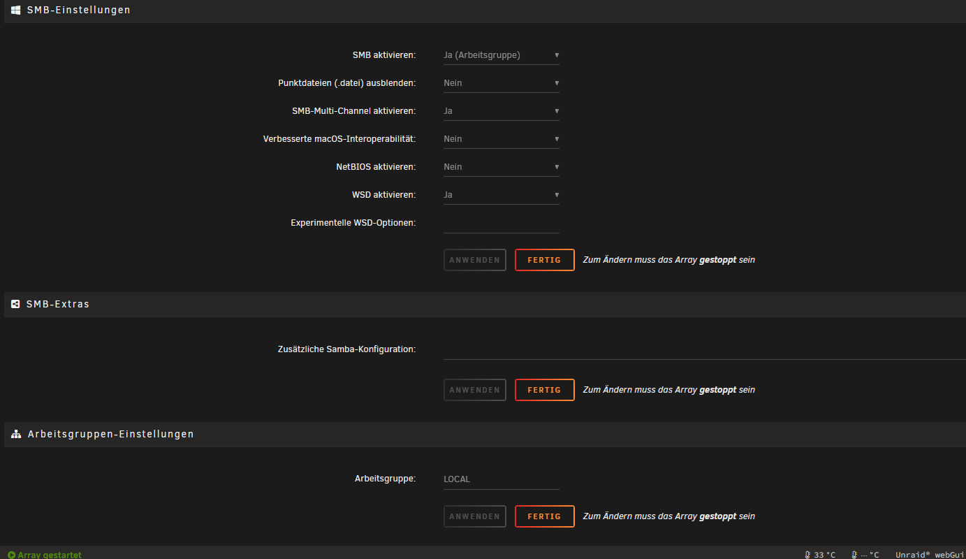

  2. Hallo an alle. Ich habe das Problem identifiziert und beheben können. Es lag an den IP-Einstellungen, besser gesagt an der der nichtverwendung von IPV6! Drauf gekommen bin durch eure nslookup-tips, da alles Clients als auch de WindowsServer hier diesen über IPV6 auflösen, der Unraid-Srv war aber auf reine IPV4 Verwendung eingestellt. Hier nun die geänderte Config bei mir, mit welchen nun endlich die Netzwerkfreigaben über Hostname als auch das Office-Problem weg sind! Gerade gegengetestet mit 3 Windows-PC's. Vielleicht für den einen oder anderen auch hilfreich. Jetzt läuft Unraid. Vielen Dank an alle!!!

  4. Wie auch schon cz13 geantwortet, ist der zentrale DNS-Server bei mir im Heimnetz klassich der AVM-Router, eine FritzBox 7590 mit aktueller Firmware. Den SMB-Multichannel hab ich aktiviert, weil ich gelesen hatte das es besser unter anderem für Windows-basierende Netzwerke ist. Quasi war es auch ein Lösungsversuch, aber da ich in der Tat keine 10GB Ethernet hab, schalte ich den auch wieder aus.
  5. Ich vermute trotzdem arg eine Einstellung im Unraid. Warum? Vom jetzigen Windows-Server funktioniert jeder Aufruf ohne jegliche Sicherheitsmeldung. Ich habe auch zum Gegenprüfen den aktuell auf Unraid laufenden PC mit anderen Platten ausgestattet und mit OMV ausgestattet und Freigaben gesetzt. Auch dieses auf Linux basierende System machte keine Probleme beim Aufruf der dokumente, welche im Share lagen. Deshalb gehe ich nach wir vor eher davon aus, dass in den Unraid / Freigabeeinstellung was noch nicht richtig konfiguriert ist. Nur weiß ich nicht was. Natürlich habe ich den von dir oben beschriebenen Weg (sowie auch im Trust-Center "Warnmeldungen" abzuschalten) auch bereits getestet, hat aber zum einen auch keinen Erfolg gebracht zum anderen sehe ich es (noch) nicht als Lösungsansatz an, die Sicherheitspolicys zum umgehen, damit was funktioniert. Denke was Freeware OMV leistet, geht locker auch in Unraid. (Hoffe ich zumindest)

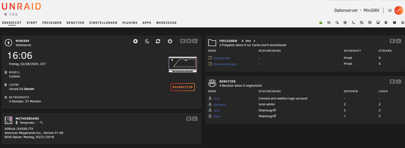

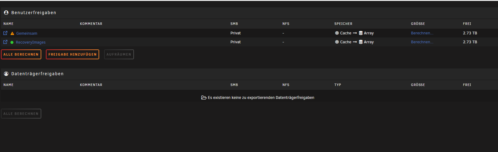

  7. Ich kannt dieses Phänomen bisher garnicht. Weder aus meinem bisherigen Heimnetzwerk mit dem (noch Windows-basierenden) Server noch mit OpenMediaVault System und auch nicht von Arbeit mit mehreren Domänen inkl alles nur im Netz gepeichert.
