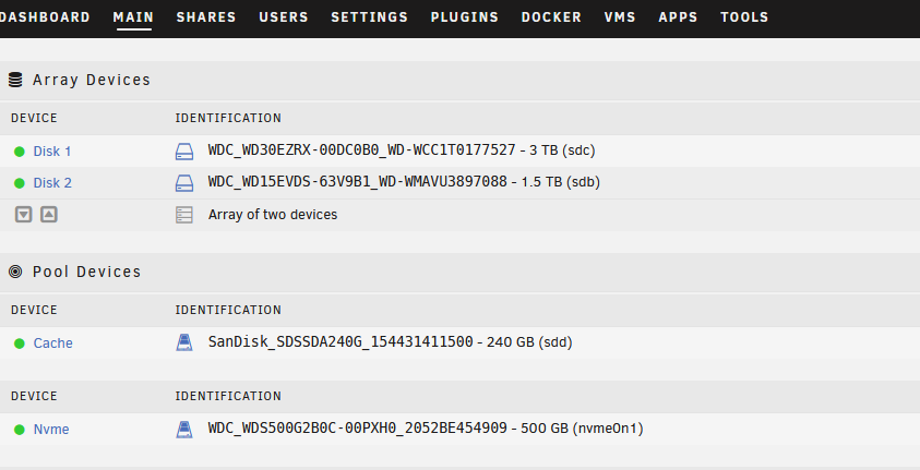

Non pas trop confus !! C'est sympa d'avoir répondu, merci beaucoup ca me conforte dans mes choix :)
Pour la clé, j'ai du faire une bêtise quelque part, mais ca ne m'embête pas de tout recommencer si besoin. Ca fait partie du jeu ! Et me suis gouré dans la commande, j'ai une clé usb 3.2 ... qui ne m'est d'aucune utilité :(
Je confond encore pool/array, et tu as bien traduis, 2 pools ; mais c'est là que j'ai du mal à saisir, je comptais faire :
- 1 pool cache (ssd)
- 1 pool :
    - nvme pour appdata/system/domains, bref les dockers et vm
    - n disques data qui contiendront les partages
Mais d'après ce que tu dis, pas de SSD dans l'array. Donc si je prends un nvme, il faudra le mettre en cache et c'est ensuite dans la conf. du "share" que je forcerai (par exemple) appdata sur le cache, c'est ca ?
Et si je mets 2 ssd en cache ? Le nvme et le sata, ils feront obligatoirement du RAID ?
Pour le dév. ca sera plus simple avec des vm, j'ai parcouru un peu le forum et c'est ce qu'il en ressort...
Merci encore, bonne soirée !
- 1 pool :
Je pense que tu vises plutôt :
- 1 array avec tes HDDs (avec ou sans parité)
- 1 pool qui fait tout (cache, stockage rapide, etc)
//OU//
- 1 pool "cache" uniquement pour le cache
- 1 pool "autre" pour le stockage rapide
Tu peux bien sûr nommer tes pools comme tu le souhaites, le terme cache est encore très utilisé pour parler d'un peu tout sur le forum vu que beaucoup de monde n'a pas encore basculé sur la 6.9.0.
Les partages concernent "à la fois" les pools et l'array. Il suffira de régler dans Shares comment les pools se comportent avec chaque share. Les termes ne sont pas super clairs au premier abord, il faut prendre son temps pour comprendre quelle option utiliser dans quelle situation.
Deux choses pour la seconde question.
1. tu ne peux mettre plusieurs disques dans une pool que si le FS est BTRFS. Sur du XFS tu seras limité à un disque, moins pratique pour une future évolution à mon avis.
2. dès qu'il y a plusieurs disques, Unraid converti ça en RAID1 par défaut. Tu es donc limité sur deux disques par la taille du plus petit disque. RAID0 tu seras limité à 2x la taille du plus petit disque vu que les blocs sont répartis sur un disque puis l'autre (stripping).
//OU//
C'est la seconde option :)
Je vais essayer de configurer ca, si besoin je reviendrai par ici :)
Encore une question :
- Est-ce grave si mon "pool stockage rapide" je le construits après ? Il me faudra juste déplacer les data vers ce pool une fois créé non ? Je crois que unBalance devrait m'être utile non ?
Oui, tu peux faire ça dans un second temps.
Unbalance est plutôt utilisé pour transférer d'un disque particulier à un ou plusieurs disques (array ou pool).
Pour ton cas, le plus simple sera d'utiliser le mover ou Midnight Commander intégrés dans Unraid. Mais on peut en reparler d'ici là. ;)

Bonjour,
me revoilà :)
Après quelques jours de tests, je pense vraiment faire le grand saut ^^ Mais je préfère repartir à zéro ...car j'ai eu des petits soucis lorsque j'ai voulu ajouter un "Pool avec un nvme" - migration de appdata un peu foireuse :(
Afin de ne pas faire trop de bêtises, j'aurais encore besoin de quelques conseils. Je reste sur la configuration annoncée :
- Celeron Gold G6400 - avant de passer à un core i5/i7 voir Xéon si j'ai les sous !
- Un array avec 2 disques (pour l'instant)
- Pas de parité dans un premier temps, je fais une sauvegarde journalière sur un autre serveur
- Un pool cache de 250 Go (SSD sata)
- Un pool nvme de 500 Go
- Une clé usb Sandisk toute neuve ^^

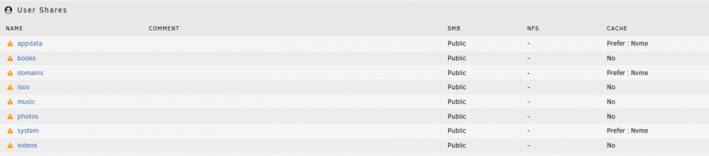

Encore une fois merci ChatNoir pour ton retour :)
Je prends note du prefer, voici ce que ca va donner pour l'instant :
Suis-je bon ?

Ca me semble pas mal. :)
En l'état par contre, tes autres shares ne passeront pas par le cache, j'imagine que c'est délibéré tant que tu n'as pas transféré tes données sur les disques de l'Array ?

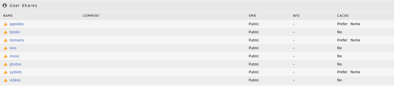

Yep :)
Transferts en cours .... ca va durer un peu. Une fois ok, je comptais les mettre sur le "cache SSD (sata)".
