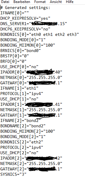

Hallo zusammen,
habe eine weiter Netzwerkkarte mit zwei Ethernet anschlüssen in meinen Server gebaut. Jetzt wollte ich das Bonding einrichten war aber zu schnell und habe einstellungen übernommen die ich so nicht hätte machen dürfen... Ich kann den Server jetzt nicht mehr erreichen. Beim hochfahren sagt er das keine IPv4 Adresse eingestellt ist... Ich habe mal eine Bild con der cfg fürs Netzwerk angehängt es wäre nice wenn mir da jm helfen könnte
Einfach die network.cfg und network-rules.cfg löschen und neu starten. Dann holt sich der Server über DHCP eine IP und du kannst wieder rumspielen ;)
