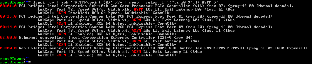

  13. I've updated the power management code to exclude Intel 2.5G NICs: # Runtime PM for PCI devices for pcidev in /sys/bus/pci/devices/????:??:??.?; do driver=$(basename "$(readlink -f "$pcidev"/driver)") # skip Intel 2.5G NIC (igc driver) as it has known issues with runtime PM/ASPM causing link down if [[ $driver == igc ]]; then continue fi echo auto | tee "$pcidev"/power/control done

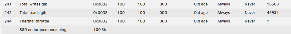

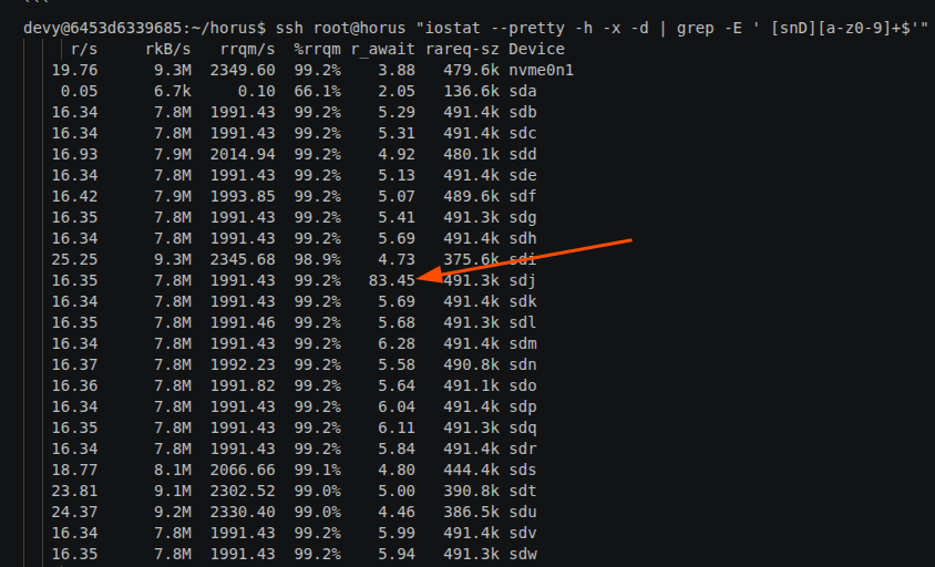

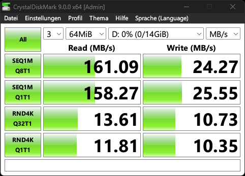

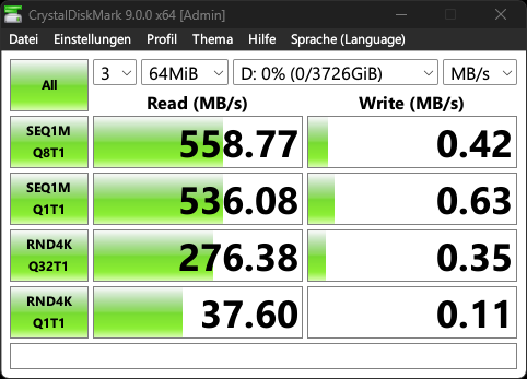

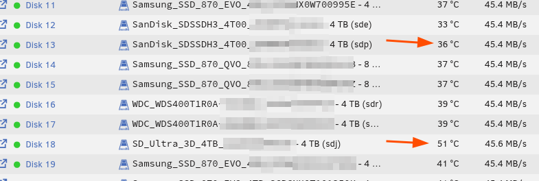

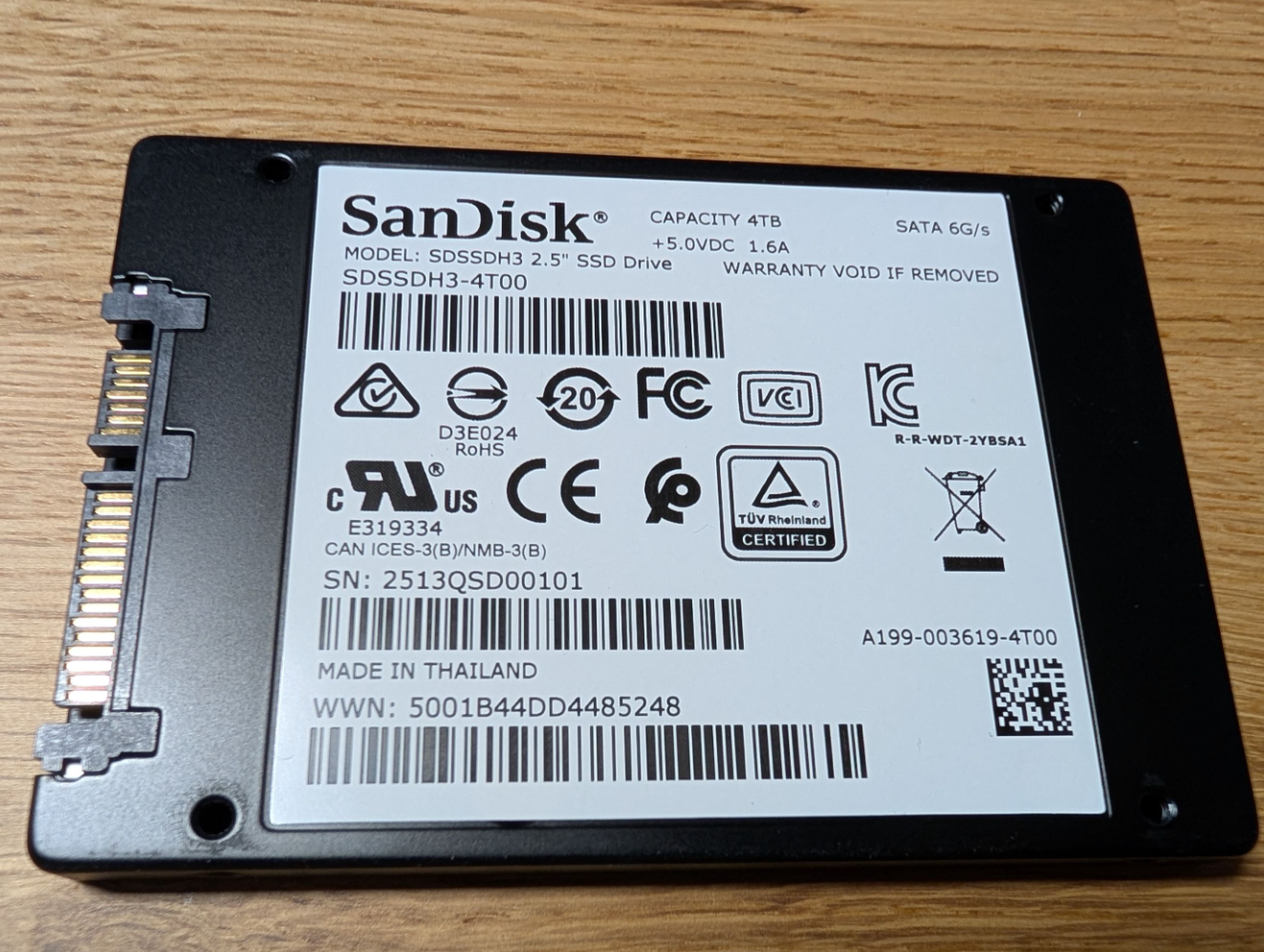

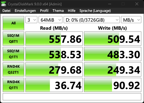

  14. Das hast du denke ich falsch interpretiert. Im ersten Screenshot oben siehst du die Temperatur. Die lag bei 51 Grad bei niedriger Nutzung und 78 max laut SMART. Die Zahl 83,45 aus dem anderen Screenshot ist dagegen eine Prozentzahl und steht für den Auslastungsfaktor beim Lesen von der SSD. Also keine Temp. Im gleichen Slot habe ich nun die Samsung 860 Pro 4TB verbaut und die ist genauso warm wie alle anderen bzw. sogar kühler: Ich hatte das Verhalten übrigens bei zwei baugleichen SanDisk Ultra 3D. Foto von einer: Nach dem Ausbau habe ich dann mal einen Benchmark in Windows gemacht und die Schreibwerte waren gruselig: Dann habe ich TRIM ausgeführt (der fast 10 Minuten gedauert hat) und alles war plötzlich ok: Bekanntlich macht Unraid im Array kein TRIM, aber wie man sieht haben gute SSDs dank einer ordentlichen Garbage Collection kein Problem damit. Und deshalb kann ich gut schlussfolgern, dass die neuere Ultra 3D extrem wenig SLC-Cache haben muss oder gar keinen und die Garbage Collection ab einem gewissen Füllgrad nicht mehr funktioniert. Die Temperatur kommt dann denke ich zu Stande, weil die dann extrem oft Zellen neu beschreibt. Damit verhält sich die Ultra 3D ganz klar wie irgendeine eine Billig-SSD. Denn nur Billig-SSDs haben solche Probleme. Ich mein ich habe 24 SSDs im Server, 5 verschiedene Modelle und nur die neueren Ultra 3D haben sich so miserabel verhalten. Daher kann ich das denke ich schon gut erkennen. Für einen Windows PC ist die natürlich immer noch ok, aber meiner Ansicht nach nicht mehr das Geld wert, wie sie früher wert war. Eigentlich ist das ein gänzlich anderes Produkt als früher als diese SSD quasi von jeder PC-Seite in den Tests die obersten Platzierungen erhalten hat.
