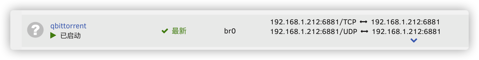

unraid docker里安装qbittorrent,无论怎么更改端口,还是显示6881,怎么办?
我在配置里已经把端口改了,但是docker还是显示6881,虽说不影响使用,但是强迫症太难受了,有办法解决吗?

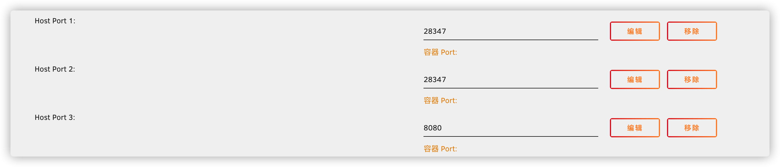

编辑里打开高级视图

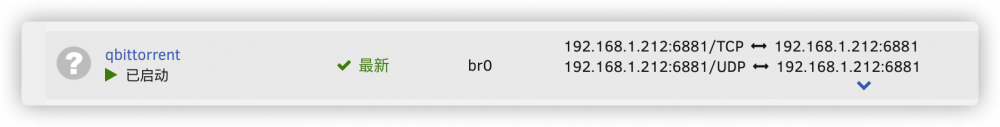

When its on it's own specific IP address (br0), all port mappings are ignored by docker itself

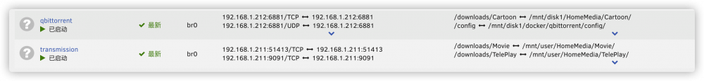

那为什么transmission就是显示正常的,而qbittorrent就显示不正常?

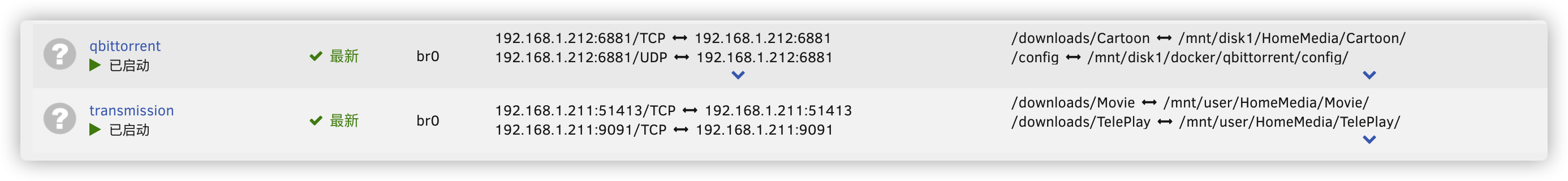

我也有同样的问题,特别是个别容器已经设置了host网络,却还显示有端口映射(虽然实际上没有)
Edited by zuchuantiemo
7 hours ago, zuchuantiemo said:
方便透露下具体的原因么?感谢
是因为镜像作者生成镜像的时候用了EXPOSE命令导致的,如果看不习惯的话,可以在原有镜像上自己做一个镜像,即可解决这个问题。
