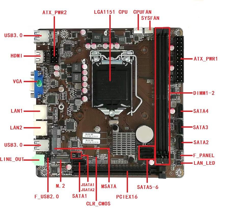

      我用的主板如下,cpu是 I3 8100T  内存 16M
你好,这样说明不是升级6.92造成的,br0是虚拟网卡,如果正常使用,应该绑定在br0里面的实体网口是正常的 ,unraid~网络设置是怎么样的?
