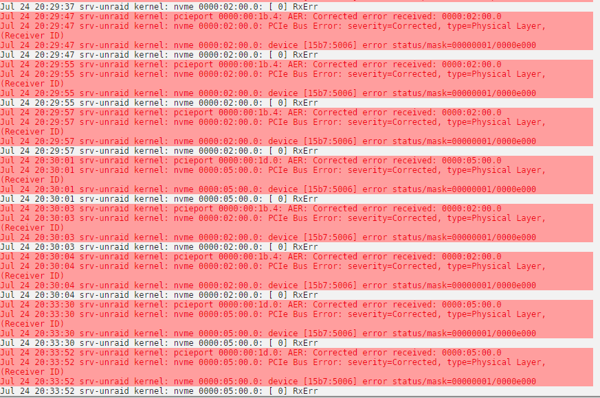

ich habe ein Problem, welches ich nicht einsortieren kann: circa alle 1-3 Sekunden taucht in meinem Logfile eine Fehlermeldung auf, die auf meine NVMe SSD hinweist. Außer die Fehlermeldung habe ich bisher keinen Fehler festgestellt, allerdings ist das System (siehe Signatur)auch noch sehr jung und richtig getestet habe ich noch nichts. Manchmal vergehen auch mehrere Minuten zwischen den Fehlermeldungen.
Was könnte das sein?
Danke euch und Gruß!

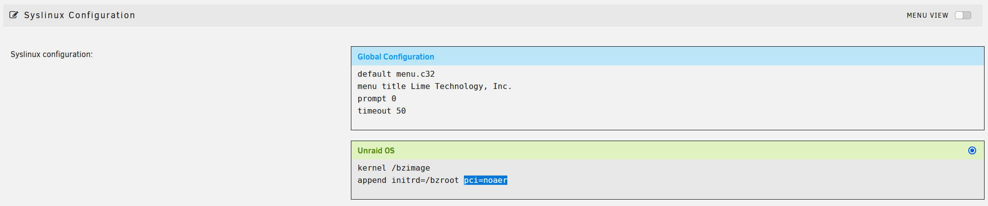

Bitte füge das deiner syslinux config hinzu und starte danach neu:
(Geh auf deine "Main" Seite von unRAID, dann klickst du auf den blauen Text "Flash" und dann fügst du "pci=noaer" hinzug, scrollst ganz nach unten und klickst "Apply" und rebootest danach)
Mach dir keine Sorgen, bei manchen Motherboards/Hardwarekombinationen verursacht das diese Meldung und ist mehr oder weniger ein "Bug" der kein wirklicher Bug ist, ein wenig kompliziert zu erklären (sind aber meistens Falschmeldungen, evtl kannst du auch AER in deinem BIOS deaktivieren).
Mega, danke für deine schnelle Antwort! Ich habe meinem Array vorhin eine zweite Datenplatte - da läuft noch das Clearing. Sobald das durch ist, führe ich den Reboot aus. Die Ergänzung habe ich schon eingefügt. Ich melde mich danach nochmal, mit einer Bestätigung.
Vielen Dank nochmal.
Das hat wunderbar funktioniert - vielen Dank nochmal. Der Thread kann geschlossen werden.
